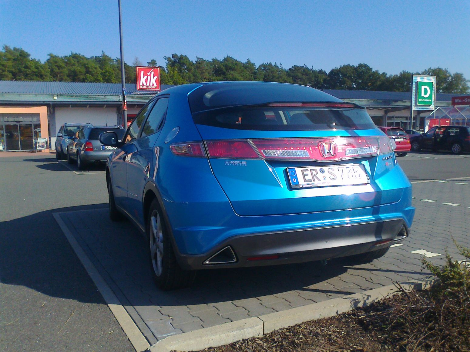

Tak nejak nevim kam bych fláknul všechny ta Háčka co tu jezdí po silnici tak to dám do mého tématu , ať vidíte co se pohybuje po Nemecku za Honda
Jinak mám fajný výhel z okna přímo na křižovatku , takže vídám nekdy fakt dosť hudtý skvosty je to dobrý
