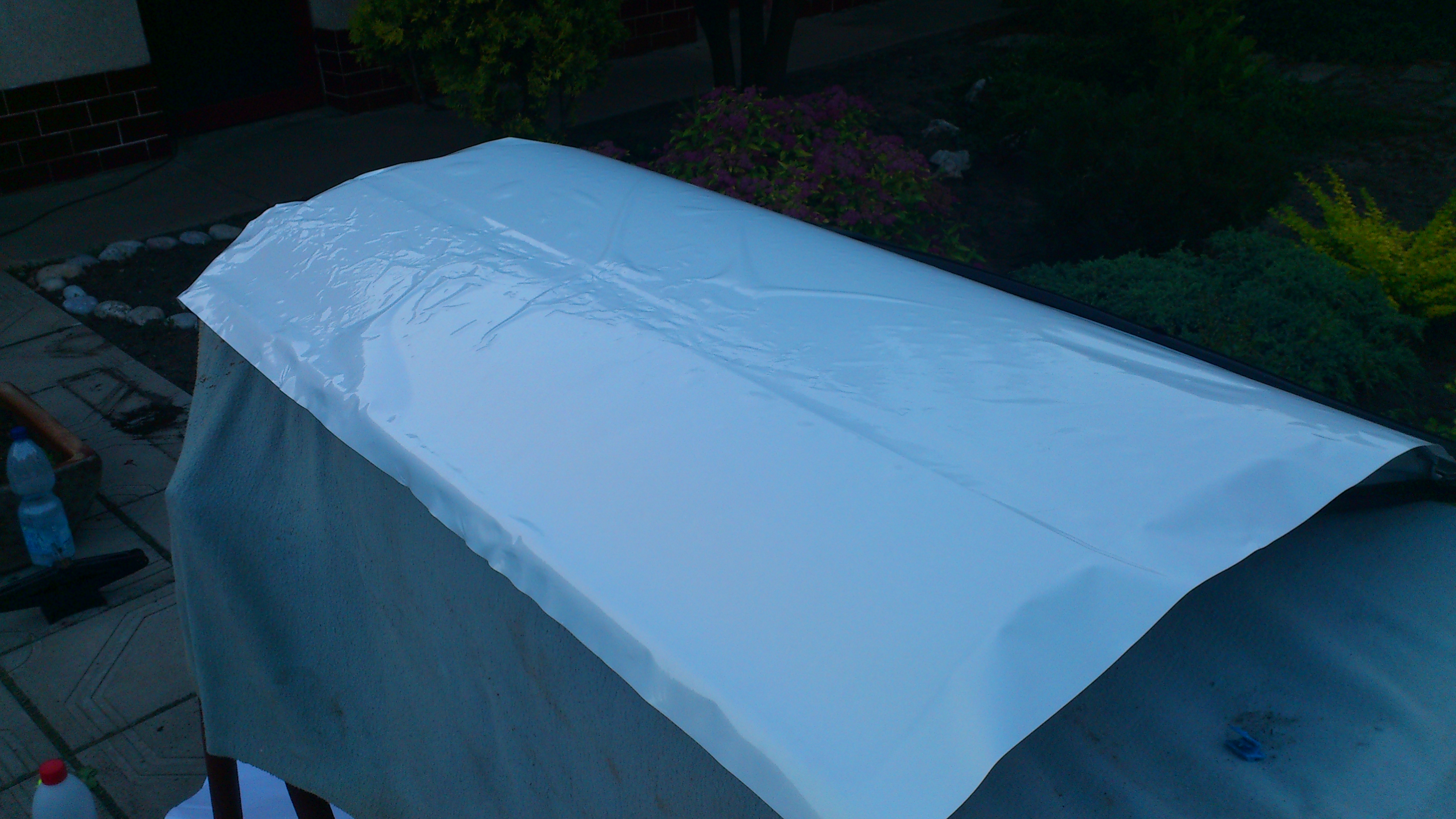

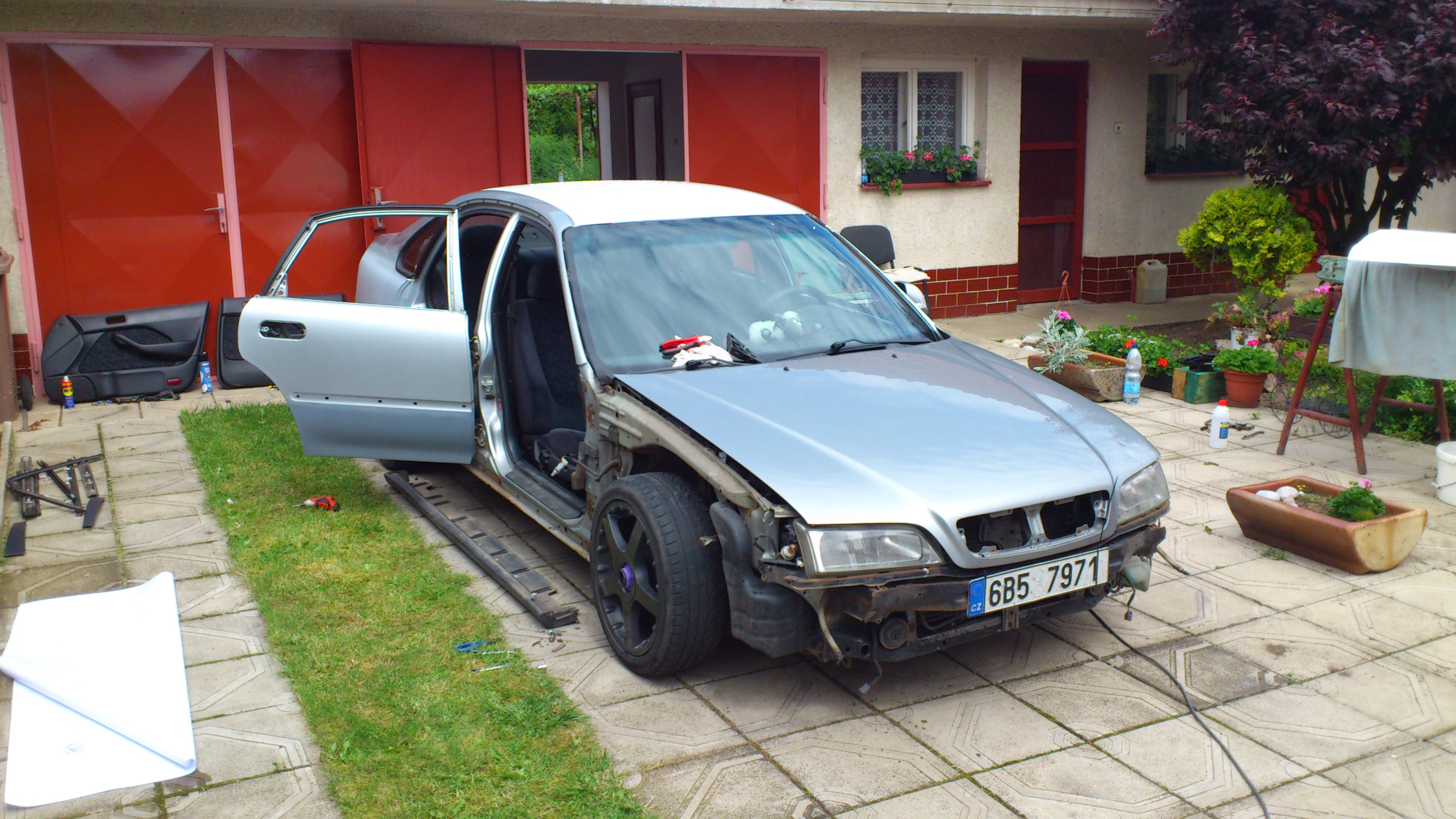

tak jsem konečně začal lepit folii, první přišla na řadu střecha, začli sme s ženou před osmou večer, a půl hodiny nám trvalo než sme přišli na to, že bez jarové vody a lepení na mokro to nepujde HaHaaa folie vypadala po třetím odlepení na vyhození, ale po nastříkání jarové vody a postupném vyhlazení za pomoci fénu, se vrátila do původního stavu takže střecha dopadla perfektně, po dvou dnech na sluníčku, jsem ji na dvou místech odlepil, vyhladil dvě minibublinky, a doteď bez problému...akorát jsem to trochu podcenil co se týká času...jsem si naivně říkal že to za víkend sfouknu, ale ono ejhle Velmi šťastný mimoto že mi jen den a půl zabralo sundání všech lišt a věcí, bránících v lepení, tak kombinace příšerného vedra, kdy bylo možné dělat jen dopoledne a navečer, pár oděrků a nutnosti je vyhladit, a toho, že třeba dveře nikdy nikdo nesundal a nečistil se mi to pěkně protáhlo...během pěti dnů jsem udělal střechu, všechny dveře, a pravý zadní blatník až po A sloupek, který jsem dělal půl neděle...v sobotu jsem přijel z práce kolem čtvrté odpo, v sedm jsem začal dělat kliky a skončil jsem ve dvě ráno s jednou nedodělanou...no táhne se to, mimo jiné jsem taky nechal zavařit blinkry v blatnících, které přesunu do blatníkových lišt...no a taky na mě čekalo nemilé překvapení po sundání krytů prahů, které jsou trochu víc chytnuté, protože jak mi je vyvařili tak je nechali jen v plniči, a přes zimu voda a mráz udělali své, takže se to bude muset obrousit a opravit, a horší překvápko bylo pod blatníkama, oba spodní lemy nosníků mi zůstaly v ruce, takže se bude opravovat i tam...tady hodím pár fotek, víc přidám o víkendu, kdy bych chtěl doraizit levou stranu, kufr a pomalu se pustit do nárazníků...
EDIT: na obr 148 je folie, která se mi přilepila sama k sobě, a po doslova odtrhání od sebe vypadala na vyhození, ale zase stačil fén, hladítko (v podobě profesního průkazu, který mi konečné k něčemu je Velmi šťastný ), a jakoby se nic nestalo, fakt se ní perfektně pracuje OK

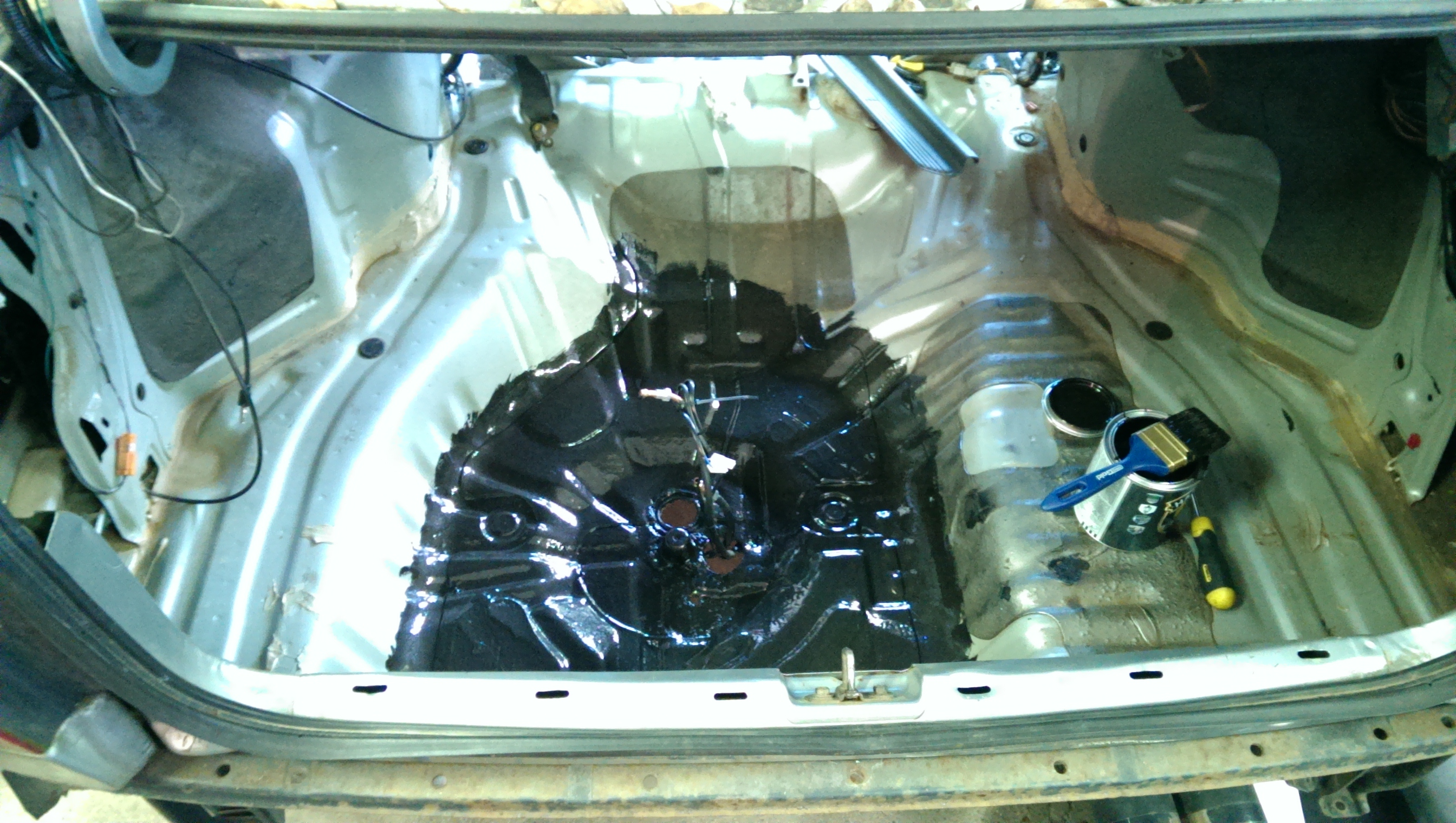

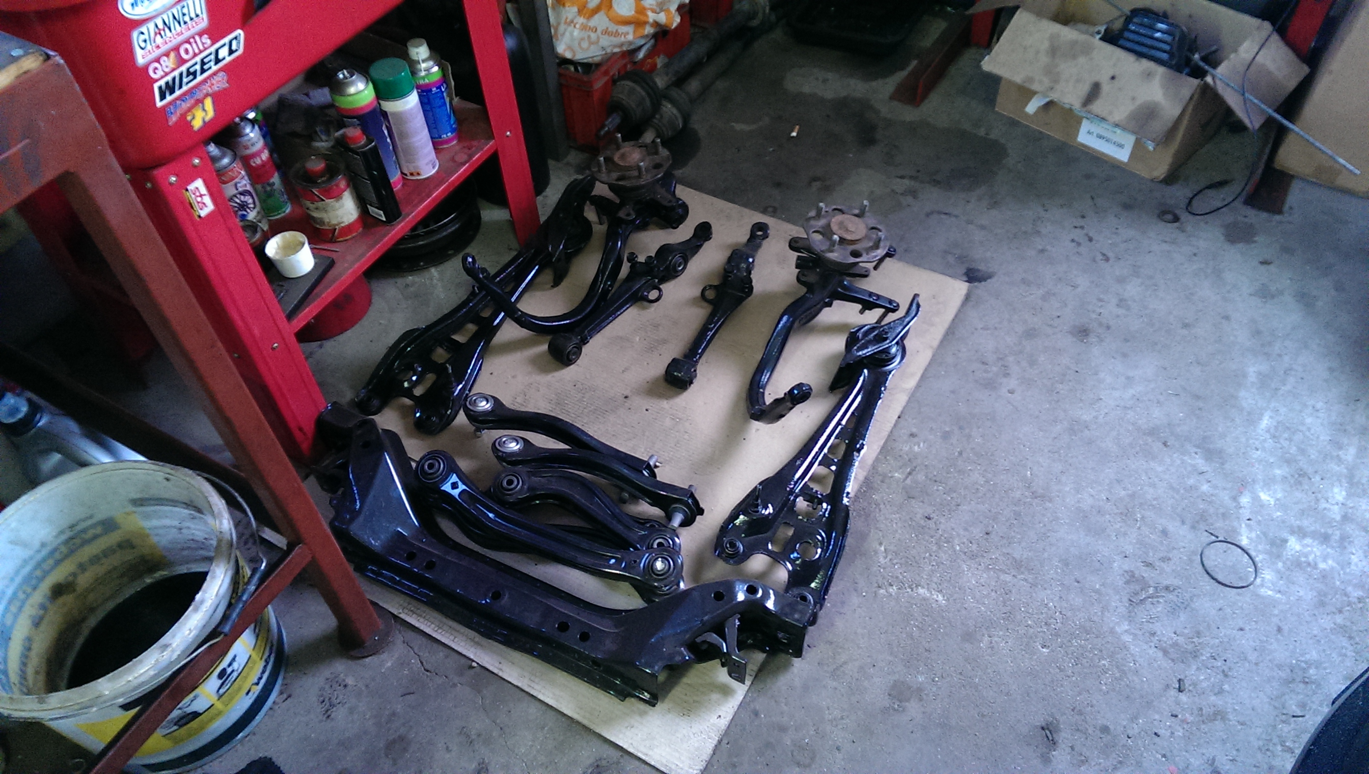

tak jo, po úmorném přemýšlení a rekapitulaci dosavadních úspěchů/neúspěchů...prostě to musím dokončit, protože chci, takže jsem rozhodil co šlo a do měsíce bych chtěl tak nějak vyjet...tady menší náznak směru....

Můžu mít dotaz? Co to tam dáváš na tu podlahu, to je nějaká náhrada za ten původní filc (nebo co to tam na tý podlaze je)? Úsměv
Jonaasek je teď offline  Jonaasek
PříspěvekZaslal: 25.2.2015 , 15:32   Citovat
ne, chtěl jsem tam naplepit vibraflex, ale je tam nalepený už z výroby, tak jsem doma vyhrabal tohle, jsou to stlačené pláty recyklovaného molitanu, a dávám to tam na omezení hluku od motoru a podvozku...

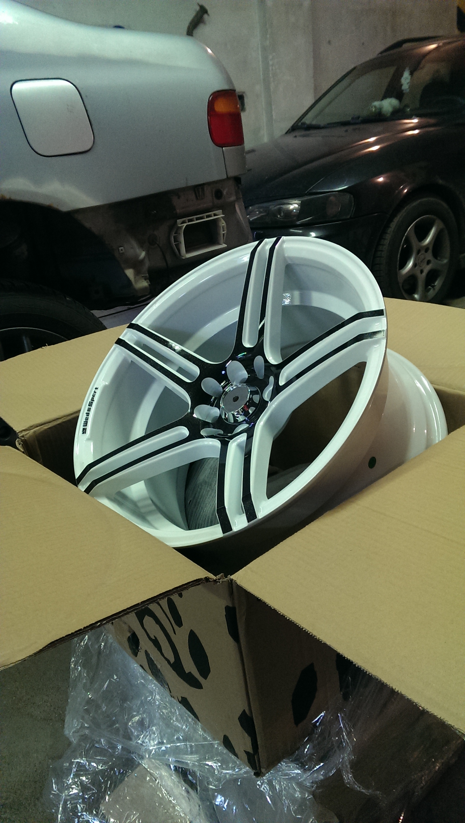

pekny kola,co jsou zač?
Příspěvky: 1322 1993 Legend
PříspěvekZaslal: 3.10.2015 , 23:42   Citovat
repliky weds sport
