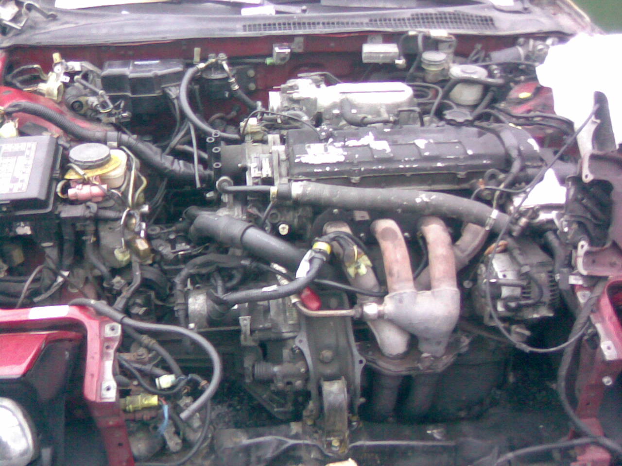

Tak už jsem sundal převodovku,a zdá se že ta z 12V je skoro uplně stejná,ale co mi nejde do hlavy,že mám preludku z roku 91,lambdu před katem,což by každý řekl že je A9, ale ono je tam A5,, to mi hlava nebere
a nevypadá to že by někdo někdy měnil motor,,,,
mám 16V BA5,převodovku z 12V ale nevím jaký typ,jak ted poznam jakou tam mam dát spojku ??????

Ahoj je někde na převodovce nějakej kód co to je za typ...Vím že ve předu vedle v.č. motoru je nalepený..Mám tady pár převodovek,ale je to oloupaný a nečitelný.Půlit a počítat zuby se mě fakt nechce. Najdu někde ten kód ještě jinde. Jo a co se týká spojky tak mám B20A5 a B20A9 motory,oba samozřejmě PGM-Fi a každý má jinou lamelu. jo a karb. má ještě menší nebo stejnou jako A5? Ale převodovky jsou zámenný,to vím bezpečně.
Příspěvky: 955 H+ body: 2 1991 Prelude Si

PříspěvekZaslal: 27.1.2008 , 18:34   Citovat
.no nejradeji bych tam nechal tu stejnou sadu,,,,ale předem díky...

Jakub Erben je teď offline  Jakub Erben
PříspěvekZaslal: 27.1.2008 , 18:39   Citovat
No já jedině větší...Na A9 ta velká je,takže ji tam ponechám. Cool A převodovka jestli to vyjde tak bude 12V ale ze samosvorem....

Nomi je teď offline  Nomi
PříspěvekZaslal: 27.1.2008 , 18:46   Citovat
a tam jde o rozměry nebo o co .kde by to tam nesedelo,nebo se nevešlo ?
samosvorem ? pouč mne,,,
PříspěvekZaslal: 27.1.2008 , 18:56   Citovat
Si je verze ze vstřikováním... To co mám já. Cool Samosvor,proste u každýho auta se ti při odlehčení protáčí jedno kolo a nepřenáší to sílu.Samosvor přenese větší šást síly na kolo z lepší přilnavostí.Naprosto super věc na okruh,rychlý průjezdy zatáček.Na vodě se s tim musíš nauči.Mám to na Favoritu a jen doporučuju.Na Honda je to trochu dražší,ale to neva. A ta spojka,prostě jak u těch motorů narůstal výkon,tak kluci Japonský museli udělat větší lamelu.Já z mojím výkonem budu muset sportovní a přítlačák taky.Ale převodovky pasují,neboj,je to vyzkoušený...
PříspěvekZaslal: 27.1.2008 , 19:02   Citovat
takže ja mam taky Si ? (103 KW 1991) a co máš za brz.kotouče vepředu ? a jaká úprava ti zvedla výkon nejvíce ?
takže když tam nechám tu stávající spojk.sadu a jen sundám 16V a nandám 12V převodovku,tak to neva ?
Příspěvky: 602 H+ body: 0 1991 Prelude Si

PříspěvekZaslal: 27.1.2008 , 19:10   Citovat
No pokud máš PGM-Fi,a není to přestavba z karbce,tak to je Si.Ty měly přední kotouče a desky větší než karbec. Já mám kotouče Ferodo Sport ve předu chlazený a děrovaný,vzadu děrovaný,ale značku už nevím,Desky vzadu Ferodo Sport ve předu Keramický,značku a přesný označení zjistím,mám to u našich.
