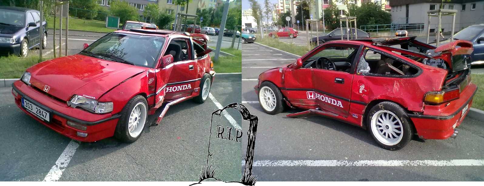

Martin16 je teď offline  Martin16
PříspěvekZaslal: 17.5.2013 , 16:31   Citovat
Stean napsal:
Nechci tady s tebou rozvádět věci do detailu, ale řekni mi kdo z nás bude jezdit s cérem na okruhu, auto máme na ježdění a né na závodění, hodně málo z nás půjde s autem závodit. Myslím si, že nemá smysl přemítat tady věci jak se podvozek chová na hranici svého limitu, když tady chce vědět, jaký podvozek má koupit na běžné ježdění po okreskách Úsměv Žádné zkušenosti se závoděním nemám, a ani mít nebudu, přijde mi to zbytečné hnát auto na kraj svímch možností OK
no a v lepším případě to dopadá takto (a nebylo to na okruhu) a opravdu už bych to zažít nechtěl Ble
