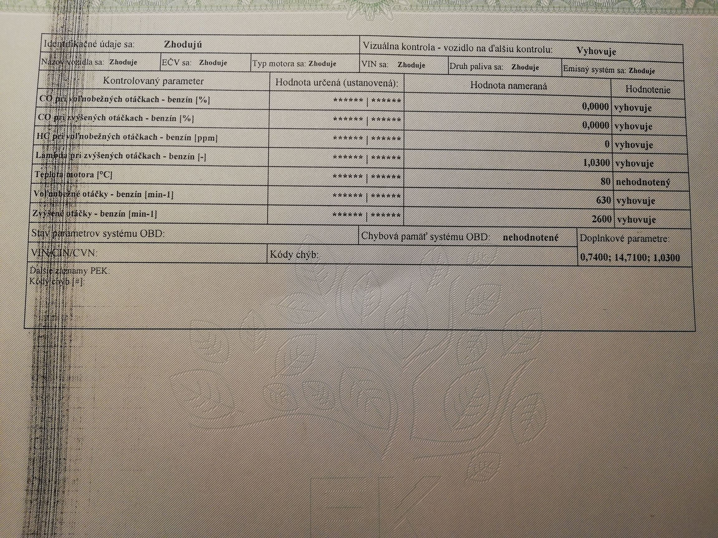

Dnes jsem byl na STK s EG3 a emise OK.Meri pouze CO,zajimaji ho akorat otacky a hodnota lambda.HC neresi,ani CO2.
Na zadni strane protokolu jsou jen navic hodnoty CO2(kolem14%) vsechny ostatni policka jsou preskrtnute(vcetne HC),kdyz to meril,tak sloupecek HC byl oranzovy,ale hodnotu nevytiskl.
Protokol z listopadu je k24 reflashnuta a ten ze dneska d13b2 karbec

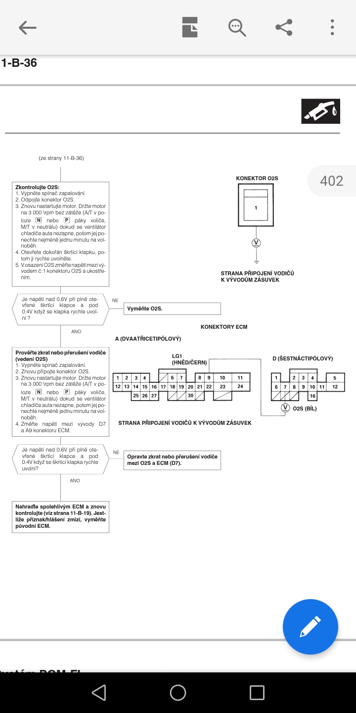

Na ten pcv mrknu. Lamdu sem promeroval pouze na ecu vývody D7 a A9 viz obrázek kde při plné otevřené klapce má být nad 0,6 V a při rychle povolené klapce pod 0,4 V.Ja naměřil při plně otevřené klapce 0,61 V a při okamžitě povolené to spadlo na 0 V. Samotnou funkci odpojene lambdy sem nemeril. Jinak předstih ok-červená Ryska na řemenici s bílou ryskou na rozvodovém krytu +- to litalo 1 stupeň protože nedrží volnoběh úplně dobře
Edit:tak pcv ventil odskousen dle manualu. Slyšet je že chodí ale zkoušel sem i na Daily d15 a tam je slyšet více

Vzals to podle manuálu super.Ono je právě na tu LS vzít ten diodový tester,tam je ta odezva vidět lépe.Nektery multimetr vzorkuje 2x za 1s,což nemusí dát správnou hodnotu okamžitě.
Jestli máš D15 s originálním 2bodem,tak tam je PCV kovový.
To nedrzeni volnoběhu může být ono.I PCV má vliv na volnoběh,ale i volnoběžný ventil,nebo vadná lambda sonda, případně netěsnosti.
Kdyby nepomohlo PCV,tak možná ještě proměřit napětí TPS.To by ti to mohlo obohacovat.

Tak Lambda sondu je vůbec nejlepší dát na osciloskop. Napětím může být sice dobře, ale průběh křivky může být dlouhý jak 14 dní. Dle multimetru se může jevit jako v pohodě, ECU ji taky parametrově zbaští, ale ve skutečnosti je KO. Dost často kvůli tomuto jevu chybí motoru 10-15 poníků, aniž by si to člověk uvědomoval nebo něco vykazovalo něco nějakou chybu Velmi šťastný

Tím osciloskopem stačí lambdu proměřit na konektorech na jednotce jak sem prováděl test voltmetrem? Ten pcv má vliv na emise proč kdyby byl poskozenej?

Mělo by to jít, ale ideálně na konektoru hned u Lambda sondy.

Jo měřit u konektoru lambdy.

A že to nie je len o zlých emisiách: KA8, 289000km, motor v pôvodnom stave, benzín 100plus
emisie_legend.jpg, 1.3 MB
