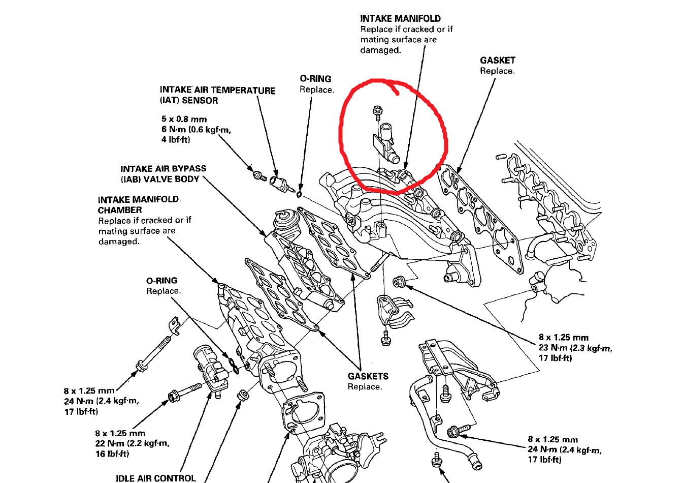

Dalsi otazka je, pri prolejzani kde co a jak by to mohlo delat co je to za vec na obrazku... Od predchoziho majitele tam mam jen pletenou hadicku a uvnitr ji je sroub.
wtf.png, 130.2 kB
PříspěvekZaslal: 21.6.2013 , 22:39   Citovat
neni to purge cut off solenoid valve? ventil ktery ridi odvetrani benzinovych vyparu? Melo by z toho vest dve hadicky a jeden konektor. Jedna hadicka do sani, druha do nadobky s aktivnim uhlim. A jeste to ma na sobe filtrik - propojeni s atmosferou
