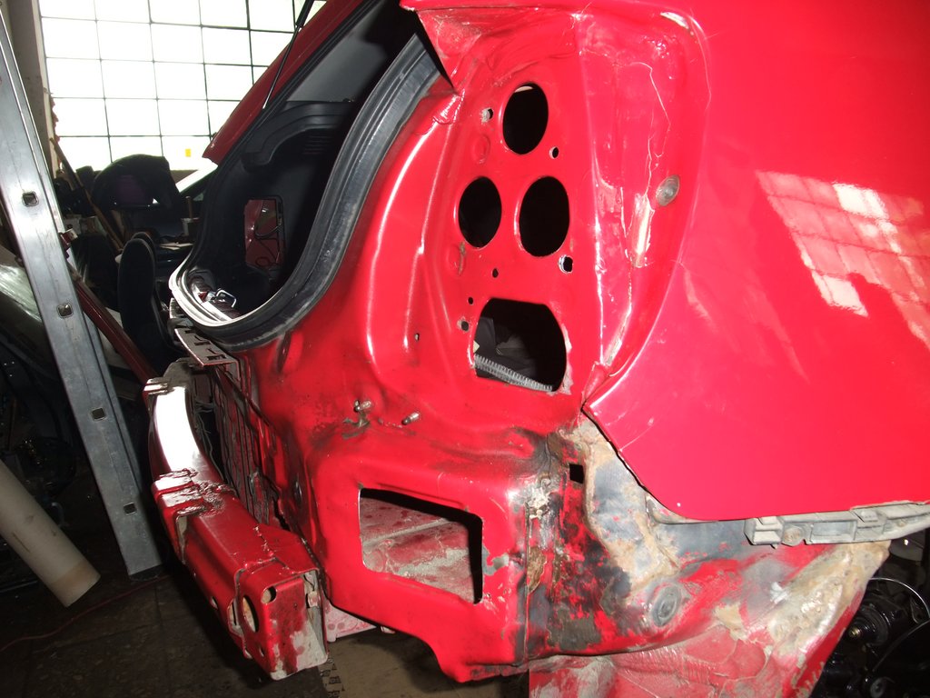

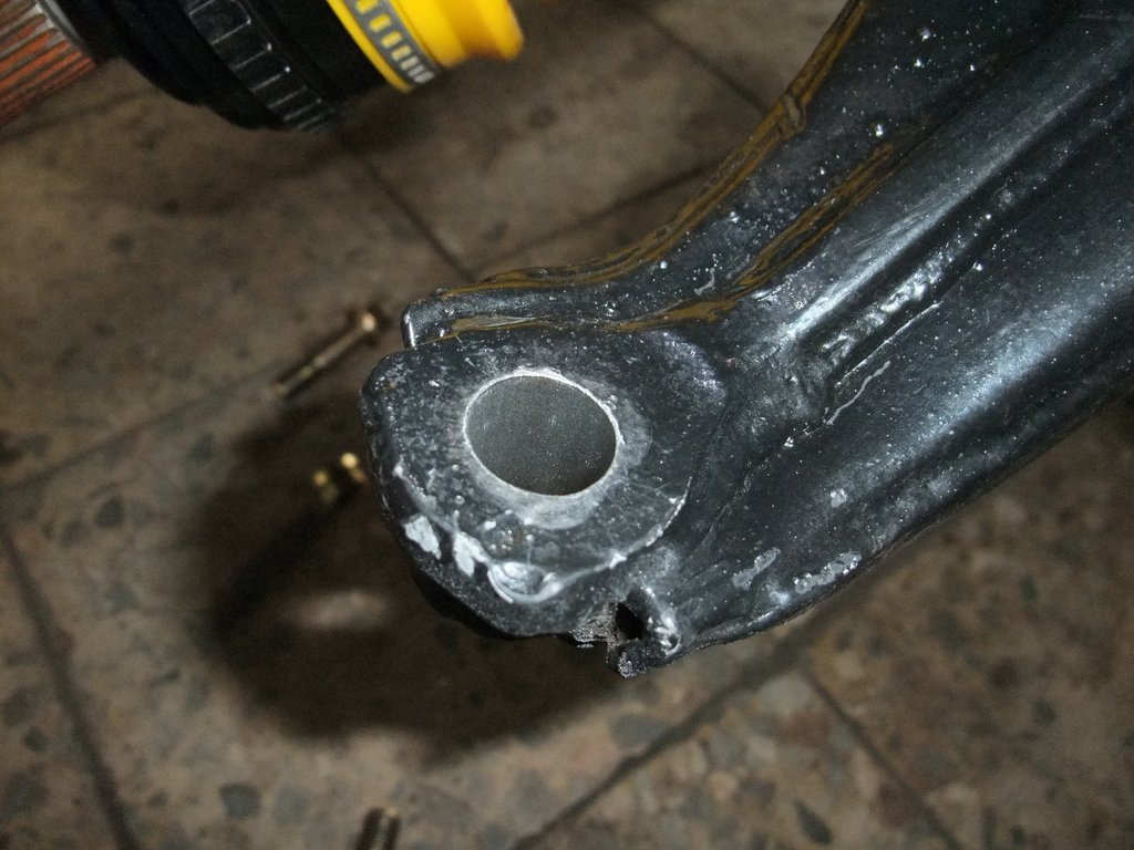

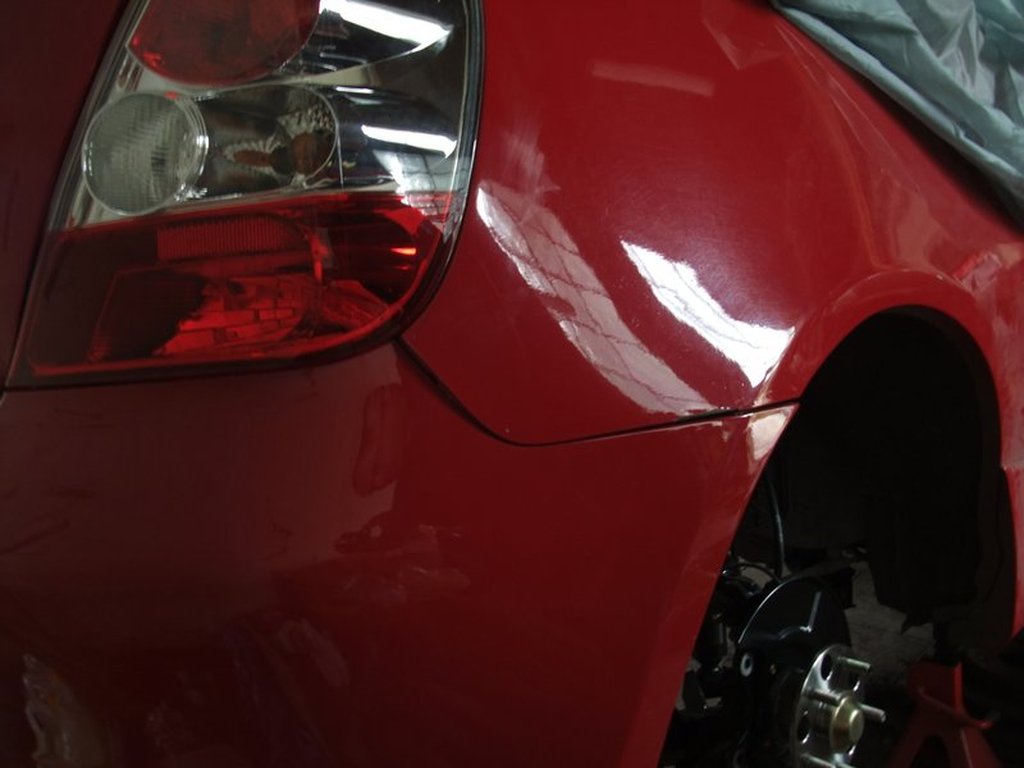

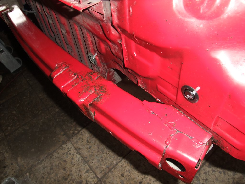

Práce je na autě pořád dost, potřebuji doladit interiér, ale nejdříve musím dopasovat zadní světla, dokud nemám vevnitř plasty a můžu na to. Ten bouraný roh je děs a bída viz tudy odkaz Inu popad jsem řádné kladivo, kus dřeva a počal karosářit. Po několik ranách samozřejmě popraskal okolo světla tmel, kterého je tam tuna, ale světlo si jakž takž sedlo ... alesoň na nějaký čas.
Ten roh nechám celý vyříznout a navařit novej. Ale to až někdy v budoucnu ... na to to nejezdí, ikdyž celkový dojem auta bude trpět Bueee
Ono ty DEPO světla to je peklo, nejdříve jsem tam obýbal a vytahoval karoserii a až pak jsem si všiml, že problém je v tom, že jsou na světle jen posunuté šrouby, takže stačilo vypilovat otvory na ovály naštvanej
Někdy se na ten zadek budu muset podívat pořádněji, protože i vzpěra nárazníku je kolem svárů celá zrezivělá, takže to asi bude trošku "GO" zadní části.

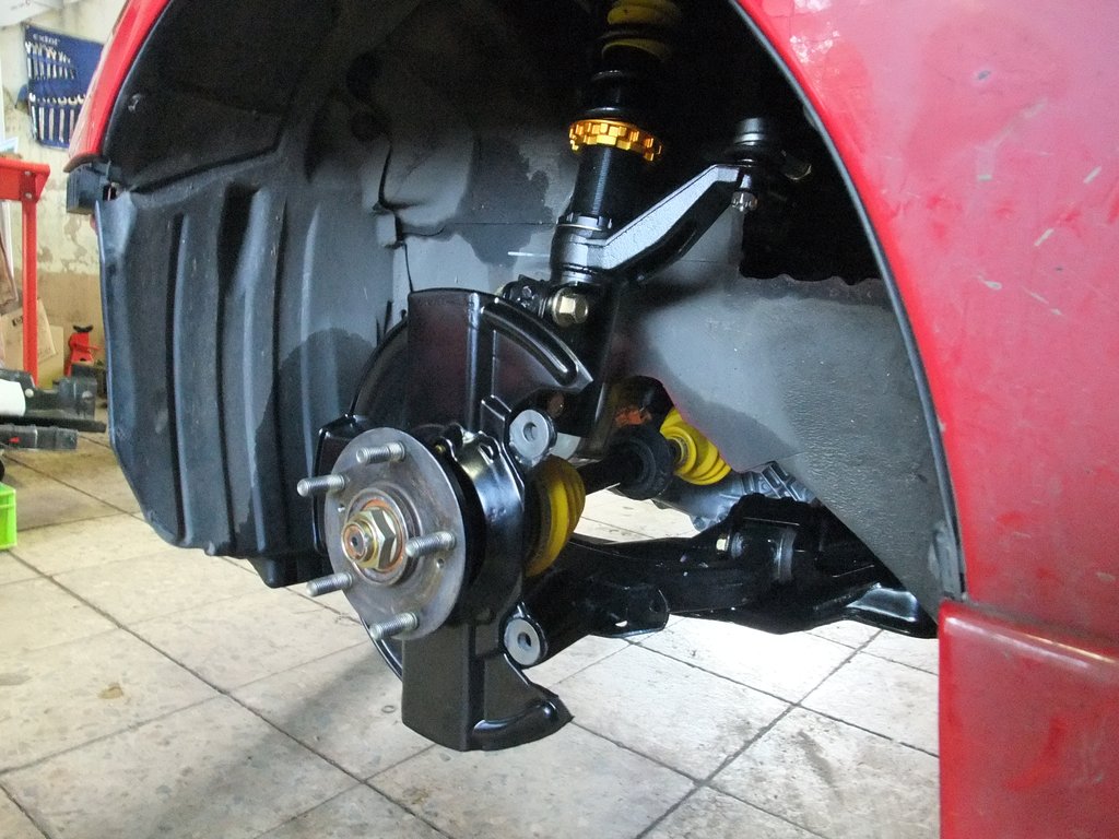

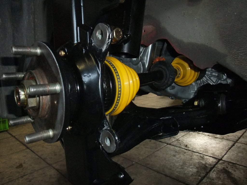

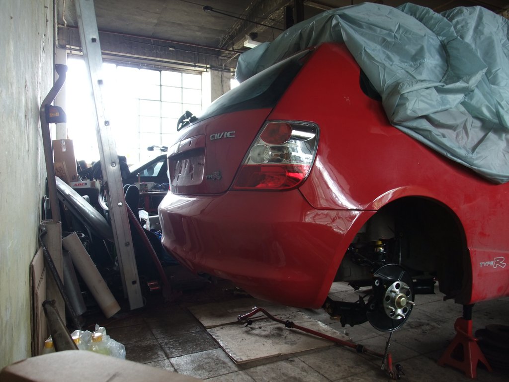

Moc se mi do toho dneska nechtělo, ale když musíš, tak musíš. Ještě pořád ležel v dílně jeden rok starý zaprášený Monster, tak jsem jej pečlivě umyl Matonnkou, horní část plechovky opálil 1300°C plynovkou kuli bakteriím a naklopil do sebe Velmi šťastný
No a pak už to jelo, z původních 5ti hodinek práce bylo skoro 8 a kdybych nepotřeboval ještě pracovat doma, tak jsem tam doteď VTEC
Zkusím pro změnu výčet prací typu seznam:
- začištění dosedacích kuželů na spodní čepy v rameni (byly od barvy, toto není radno podceňovat)
- seřízení podvozku na stejné parametry pro levou i pravou stranu
- kompletace druhé poloosy
- jedna poloosa nejde do těhlice - naražený tisícihran, asi jak jsem dostával přírubu z ložiska kuky kuk -> zabrousit
- montáž poloos a těhlic
- přepájení konektoru na couvačku (poface světla mají jinou patici)
- natažení druhé couvačky na druhou stranu (předface má jen jednu couvačku nalevo)
- instalace pravého zadního tapecírunku
- zpětná instalace zadního pravého opěradla
- výměna řadící kulisy za kulisu ze sporta (zajímavá věc, sport má zlatou řadící tyč a tajpár chromovanou to mi hlava nebere )
- instalace mikrofonu pro autorádio s handsfree
- instalace nového rámečku na autorádio, samozřejmě sedí na přesdržku naštvanej
- instalace autorádia
Když se to tak napíše, tak koukám, že toho je dost ... ale když jsem na to večer koukal, tak to nikde není pořádně vidět ... už aby to bylo na kolech, to se trošku posune zase Je to tam.
Něco fotek

kde si vzal ty prďácký prachovky? Tak to koukám! Velmi šťastný
PříspěvekZaslal: 7.7.2013 , 10:55   Citovat
ja chci taky takove jedovate manzety poloos Je to tam.

motorart chlapci je to dobrý
Je to polyuretan, takže by to mělo vydržet trošku více a taky ladí k manžetám podvozku Je to tam.

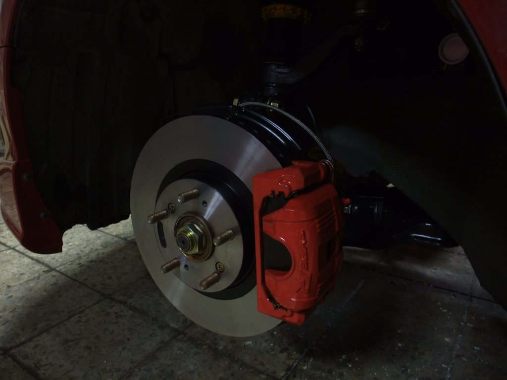

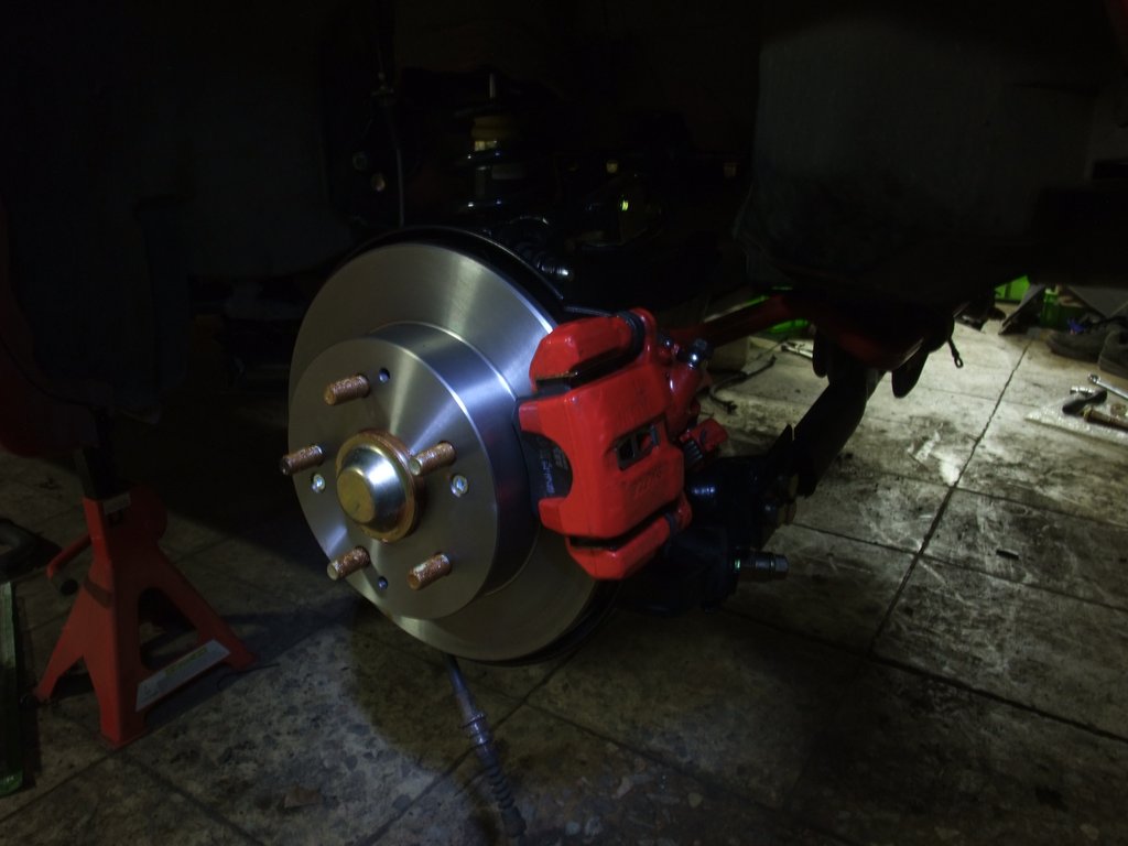

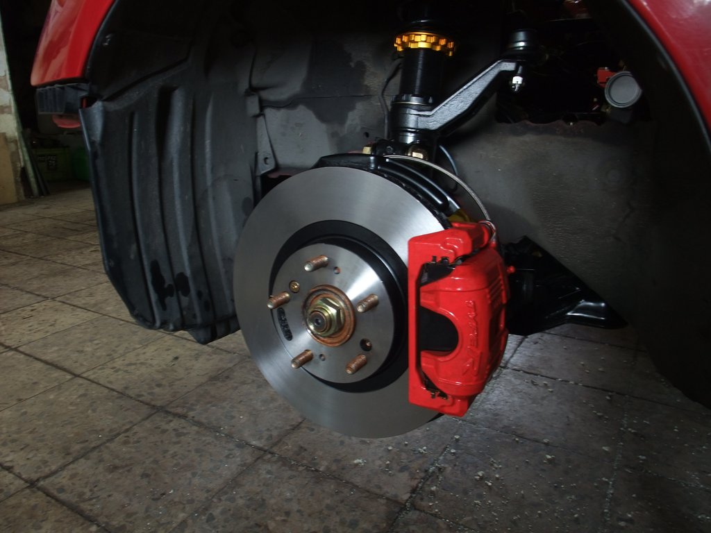

Po vydejchání HONDAy jsem se opět vrhnul na CTR, ať už je na kolech.
Mám zpět převodovku s LSD, vyměnil jsem podložku pod ložisko diferenciálu, protože tu předchozí jsem měřil v zimě a v teple to narostlo o 0,05mm ... kdo by to řek Velmi šťastný
Převodovka je zpět v autě, dnes jsem ještě namontoval rám, aby byl motor pěkně stabilizovaný a jal jsem se opět vyzkoušet ty hrůzné zvuky z převodovky ... no moc nadšený z toho nejsem Ble ... ale tak třeba to po sednutí auta na zem a zatížení poloos bude v pohodě nebo se to musí zajet ...
Nahrál jsem to na mobil a je to řádně slyšet (na obraz nekoukejte, jde o zvuk Mr. Green )
Odkaz
Odkaz
No a čeká mě tento víkend:
- rozebrat a vyměnit gumičky v zadních brzdičích
- nainstalovat pancéřové hadice
- nainstalovat brzdiče, kotouče a desky na nápravy

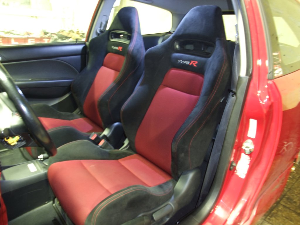

- na sedačce řidiče nastříkat rám pod sedačkou barvou
- u sedačky spolujezdce jsem na začátku, takže uříznout originální držáky, navařit rám, natřít barvou
- na obou sedačkách ještě musím dodělat držáčky na pružinky, které napínají západku kolejnic
- vpředu namontovat příčku nad chladiči, přední nárazník, světla, plasty ...
- vzadu nárazník světla, křídlo
- namontovat kola a vodjet s tím do Švýcarska Mrk

Chtěl jsem v sobotu na STK, byl to takový můj veřejný plán a plány jsou od toho, aby nevycházely Velmi šťastný
Ale rozhodně jsem se hecnul solidně a už stačí jen naplnit brzdovku, odvzdušnit, koupit a nasekat plastové hmoždinky na podběhy a hurá lítáme. Jo a tu STK, ale nemyslím si, že by to neudělal Se stydím
Obrovské díky ninjovi, který během toho, komplet nastrojil chladiče, světla, nárazníky, lipy a vůbec celou kastli, zatím co já jsem se miloval s brzdami (repase a instalace), sedačkami (přivařit rámy, natřít základ, nastříkat finish, skompletovat a instalovat do auta) a zbytkem interiéru.
Ještě musím koupit závitník na protažení závitů na držáku ruční brzdy na zadních brzdičích. To pískování ty závity upe domiluje. No ale na ručku to nejezdí, takže dnes s ninjou nabrzdovkujeme, odvzušníme a hurá s tím z baráku.
Na horší časy si pak nechám výrobu domečků na pouzdra předního stabilizátoru, protože ty "tuningové" praskly. Stejně budu zajíždět, takže ho na chvíli oželím VTEC
