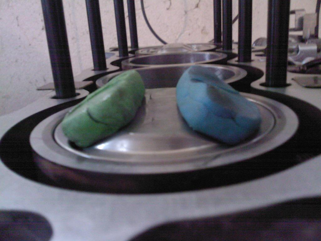

Výrobci to asi většinou nedělají kvůli tomu, že by se to špatně provádělo strojově, i když na nějakých pístech sem to viděl. Hlavním důvodem proč se to dělá je to, že ostrý hrany mají větší tendenci se přehřívat, protože tam není tak velká plocha do který by se mohlo teplo rozprostírat a tyhle horký místa pak můžou způsobovat samozápaly, obzvláš u vyšší komprese.
Tady je o tom krátký článek: tudy odkaz
Až budeš měřit tou plastelínou, tak se hlavně koukni jaký tolerance píst/ventil, píst/vrchol komory (svíčka) udává výrobce pístů, protože po zahřátí ten materiál expanduje a mohlo by si to někde ťuknout.

Mám to už složené v bloku, stačí to vzít šmirglem? S tím, že se mezera mezi pístem a válcem, utěsní a zakryje zbytek bloku?
Máš nějaký osvědčený postup na to měření plastelínou?

Myslíš, že to něco přinese? Proč to nedělá výrobce z výroby? Ale díky za tip je to dobrý
Jestli se něco v hlavě nepotká budeme zkoušet příští týden - plastelína. Nicméně písty jsou na ventily dostatečně vybrané, takže nějaký problém neočekávám.
klidně bych to zaoblil i víc . proč ne výrobce ? výrobní náklady a navíc tyhle věci nejsou pro seriový použití , předpokládá se,že ten kdo je bude montovat ví co dělá a proč to dělá a uspusobí si je dle sebe včetně např vyvážení .navíc výrobce nezná detailní setup - s agresívníma vačkama nebo s ventilama o větším pruměru by se píst upravoval znovu. další- mužeš použít konzervativnější naladění nebo víceoktanový palivo .....
vule se počítá co 1t ot/min to +0,1mm / standart bývá 1mm

proč to nedělaj nevim, ale tohle neni pravda... dělám to na horších kusech... časově se to na výrobě takhle složitýho kusu ztratí
edit: to co píše monty dává smysl

V bloku bych to určitě nedělal, jednak kvůli nečistotám a taky kvůli tomu aby si omylem neškrábnul horní dosedací plochu bloku. Chce to vyndat, sundat písty z ojnic, hrany zabrousit brusnou houbičkou a pak to ještě vzít třeba houbičkou na nádobí s takovou to drsnou zelenou vrstvou.
Na měření nějaký zvlaštní postup nemám. Proště jen na píst rozprostřeš plastelínu(třeba tak jak je to na obrázku). Tu z horní strany namažeš olejem, aby se ti nepřilepila k ventilům nebo horní straně komory, pak nasadíš komplet hlavu, nahodíš rozvody a otočíš motor přes celou jednu obrátku. Pak to zas rozhodíš a změříš plastelínu. U vtecu by to asi chtělo změřit i při přepnutí na druhý profil vačky.
