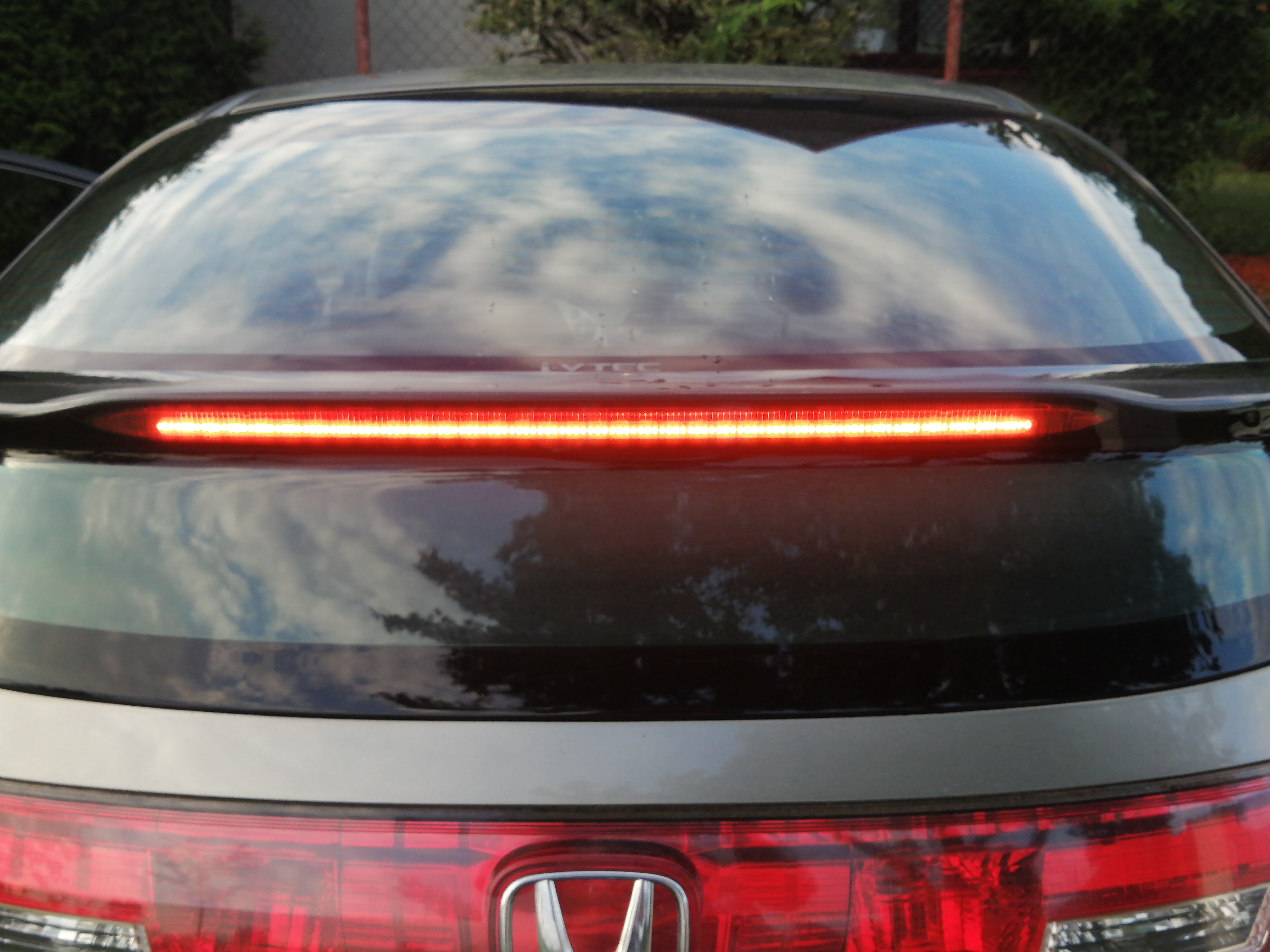

Sice ne přímo dnes ale nedávno jsem si dělal upgrade 3.brzdového světla na ufu.

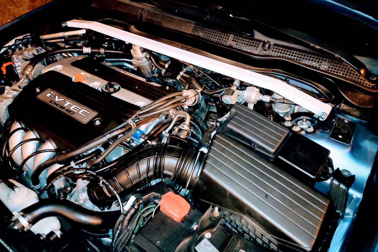

Instaloval jsem již dříve objednanou rozpěrnou tyč
polské výroby. Jsem zvědav, zda bude změna v pocitu z řízení.

Jo tuhle mám taky na 2.4,ale mám černou a nesundavam ji ani na STK.

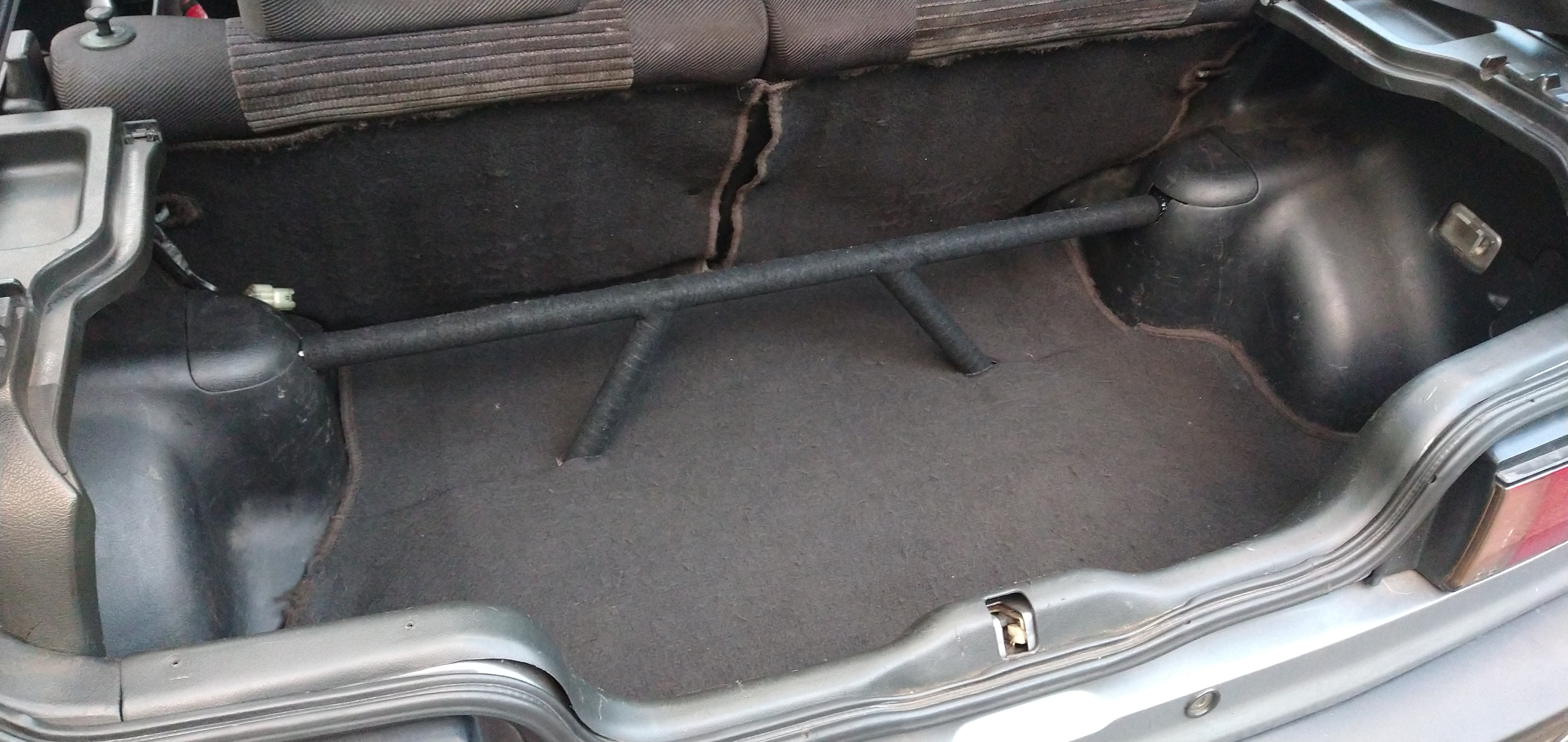

Já nedávno instaloval do kufru rozperu vlastní výroby

To vypada moc pekne.
Zadek toureru se krouti jak blazen, ale spim v kufru, takze tam si nijak nepomuzu Velmi šťastný Ale ja to mam takovy dopravnik...
Jak bude chvile, tak ji vezmu cernym sprejem. Nepremyslel jsem nad tim pri koupi, ale cerna bude lepsi.

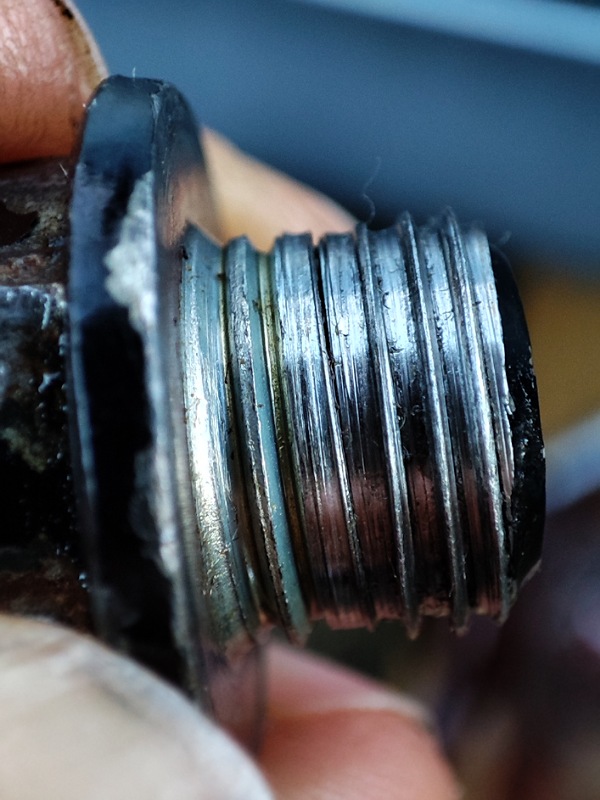

Měnil jsem olej a koukám na výpušťák a nevěřím svým očím, že tam vůbec držel Tak to koukám!
Měnil jsem ten olej sám podruhé na tomhle motoru. Zarazilo mě, že po povolení šel šroub ztuha celou dobu (nešel povolit rukou), tak jsem ho zkontroloval (měnil jsem to ve tmě venku, tak to nebylo hned vidět). Při první výměne jsem ten tuhý chod vyignoroval. Ale vím, ve kterém servisu to bylo před tím na olej..... Bueee Co si neuděláš sám... naštvanej
Naštěstí mám ve stodole druhý K20, tak jsem vzal šroub z něho. Závit ve vaně vypadal ok.

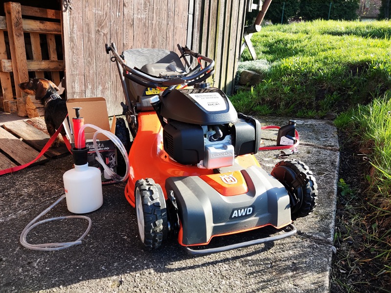

SAE 30 do Hondy našroubované na Husqwarně AWD přátele

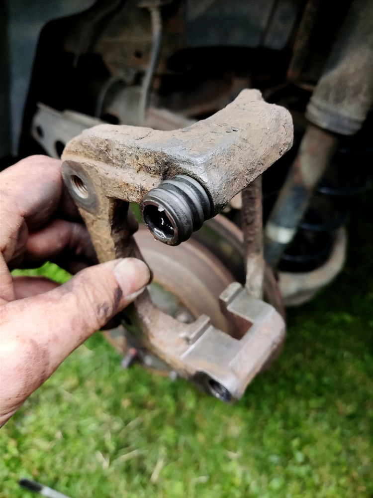

+ péče předních brzd, kapalina, mazání, levej třmen přehození vodítek
s prachovkama, ty dělaly největši paseku, šlo to s nima ztuha furt

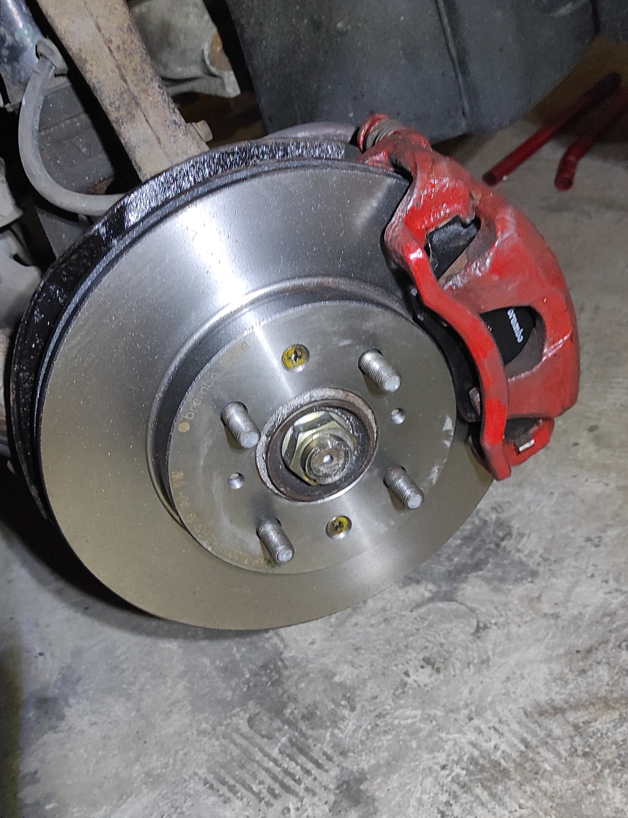

Tak konečně jsem vyměnil kotouče a desky. Už jí to slibuji pomalu dva roky a furt nebyl čas.

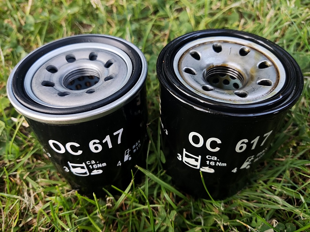

PříspěvekZaslal: 30.6.2023 , 7:58   Citovat
Olej a filtr po 8kkm.
Mahle OC 617. Kupovany ve stejnem eshopu. Viditelne jinak umistene prutokove otvory, jejich jina velikost, asi o 4mm byl cely filtr nizsi a vevnitr na dne puvodniho filtru byl takovy vystupek, v novem ne.
Stary made in China, novy made in Austria.
Divne... Snad to bude filtrovat Velmi šťastný

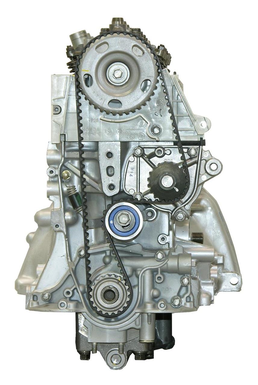

přejel ventil vůle, takže zas a znova přehodit i těsněni pod ventil dekl,
ale tam už nevim co dát, leda orig jestli ještě lze, protože to neustále uchcává,
někdo tip? d16 motor

Origo samozřejmě ideál, pak lehce podmáznout těsněním na vany (olejový Velmi šťastný ) dokola, v rozích (z obou stran) a u rozdělovače o fous víc.

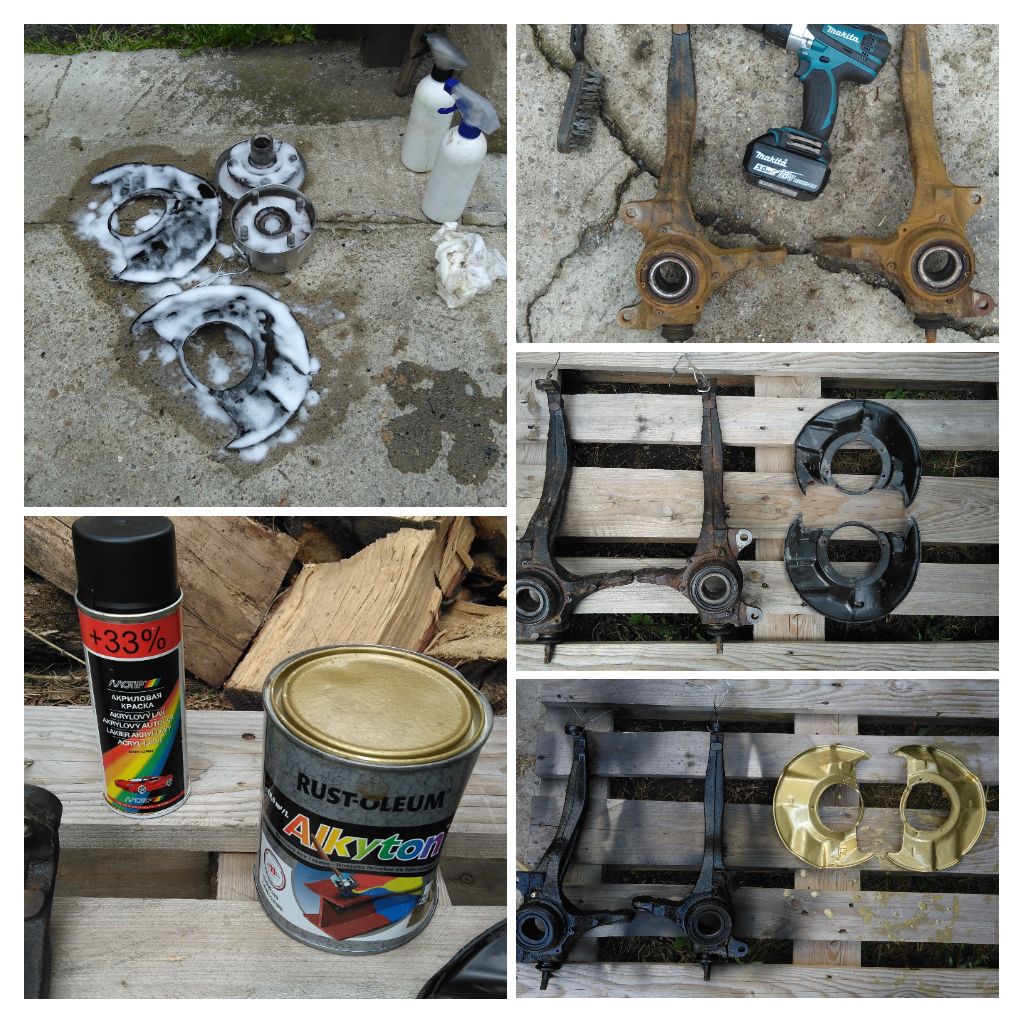

PříspěvekZaslal: 2.8.2023 , 12:41   Citovat
Rozebrat, vyčistit, promáznout, složit. Koupil jsem si fajn malé ocelové kartáčky na vrtačku, takže jsem i smysluplně vyčistil ta pouzdra.

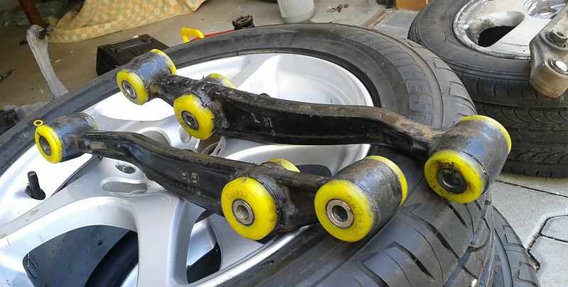

Repase zadních ramen na Del Solce zahájena. Zatím jsem utrhnul 4 šrouby, ale pokračuju. Svého času byl problém sehnat na kotoučovkový rameno silentblok prům.35mm. Teď vyšel na 80kc. Nalisováno.

pěkny, já jezdim od roku 16 žlutý strongflex na zadku a to je nesmrtelný

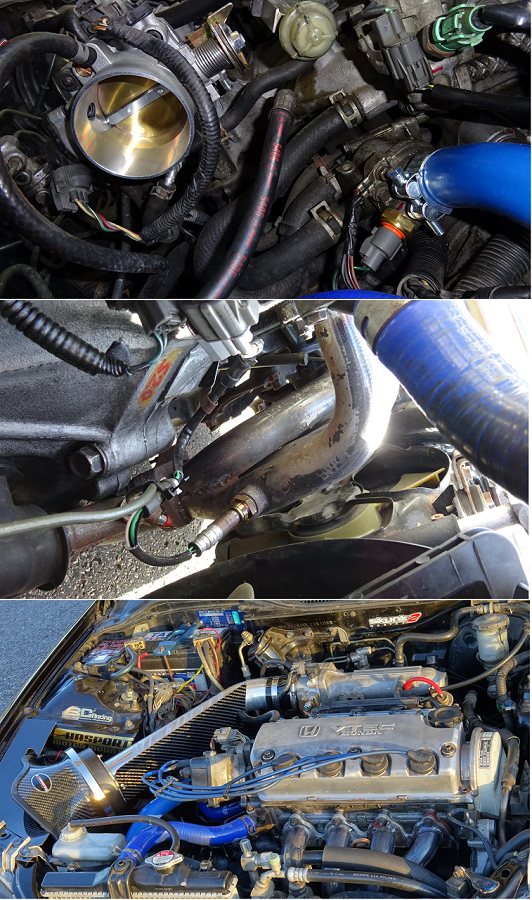

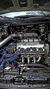

PříspěvekZaslal: 13.8.2023 , 9:40   Citovat
tak další věc tak nějak spacifikována.
ESi a strašnej problém v horkej letní den
s chlazením, teplý vzduch tomu vůbec nechutná
a páchá to strašný propady výkonu.
K oupil jsem spínač na saharu 80°C a ta teď točí
krásně často + musí furt valit sahara od klimy.
Dál odstíněná trubka sání karbon deklama a je teď pěkně vlažná
No a šlape to obstojně + nová labda denso, čistší plynulej chod motoru <3

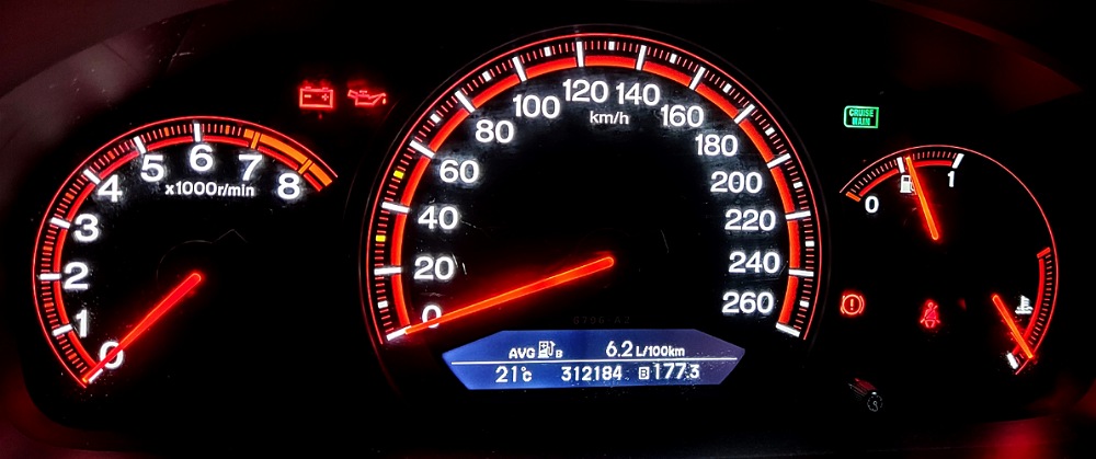

...mnohokrát jsem se snažil propojit drátkem piny 4 a 9 a vymazat chyby 61 a 84 (VSA). Teď se mi to konecne podařilo asi po půlhodinovém zápolení. A i po 300 km kontrolka VSA zůstává stále krásně zhasnutá je to dobrý
Mám z toho velkou radost. Zřejmě jsou v pořádku všechny sensory i ostatní díly a jednalo se snad jen o problém s baterií, která nedodala dost proudu (chyba 61). A povedlo se i synchronizovat celý systém (chyba 84). Děkuji tomuto fóru za návod (https://www.hondacc.eu/opravy-repairs/elektronika/16-diagnostika-abs-vsa-accord-2003-2008).
Na přiloženém obr.je krásné to, že tam nesvítí nic, co nemá a snad tedy bude snazší projít na podzim technickou. Se stydím

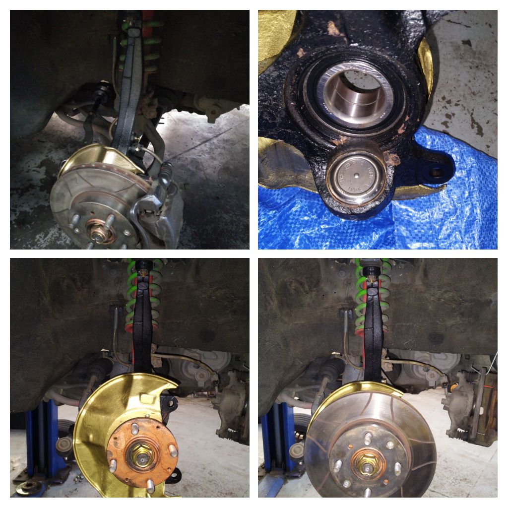

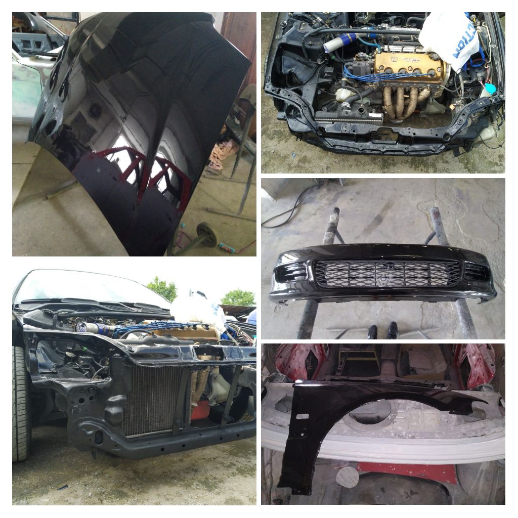

PříspěvekZaslal: 27.8.2023 , 10:29   Citovat

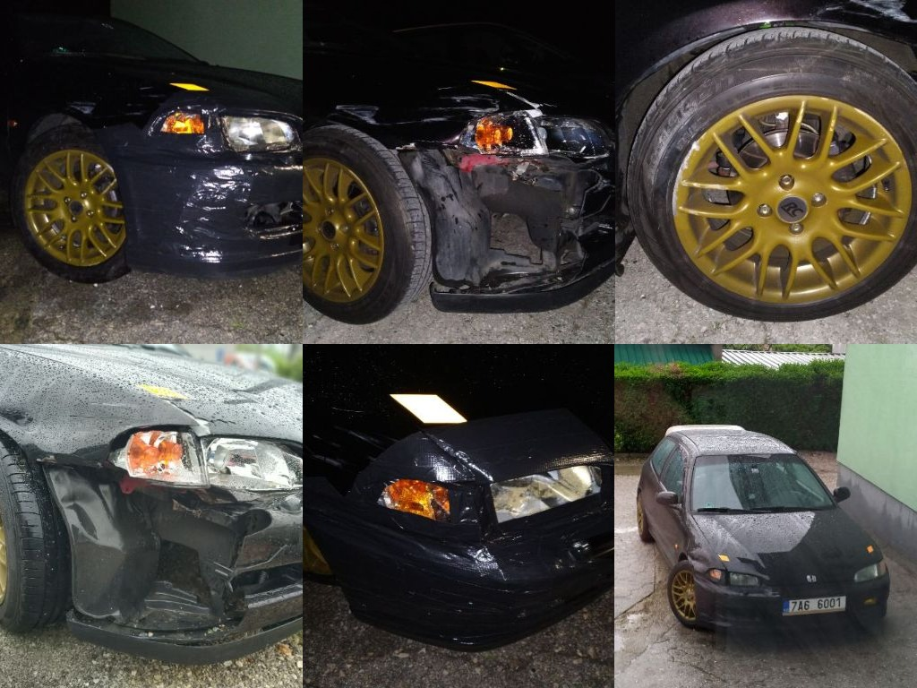

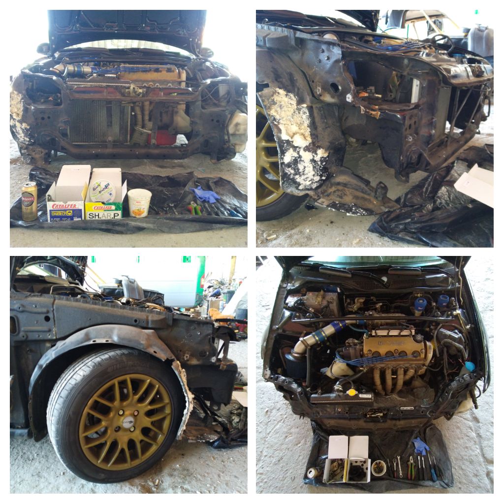

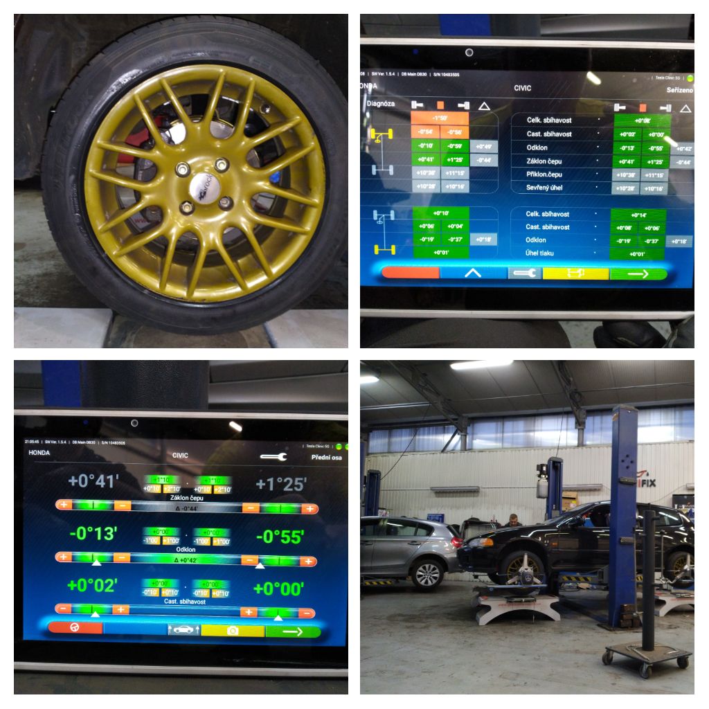

No hezky pěkně tvoříte ...

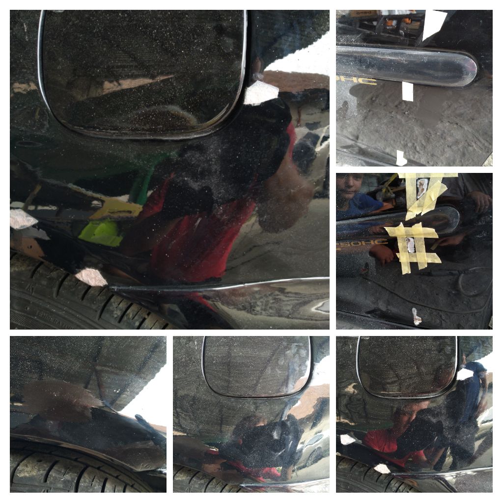

... já naboural lehce v květnu EGčko do svodidel v Bosně i Hercegovině a ted ji nechal opravit.
Fáze 1: horní ramena měnil Petr Zouvala alias Wheelman a dost možná i proto vydrželo vše. Ostatní zůstalo nepoškozeno kromě kosmetiky. Takže jiné těhlice (150tkm) OEM, 555 čepy spodní a řízení, NTN ložiska. Původní těhlice a ložiska se 445.000km šly odpočívat, plus moderní digitální geometrie a vše hotovo.
Fáze 2: klempírna a lakovna, auto má kamarád u Chrudimi, který čumák opravoval před 10ti lety ... tak jsme auto se synem odvezli a rozebrali a připravili na opravu předku, zadního kevlarkarbonového křídla ... Úsměv¨
Začátkem září má být hotovo.

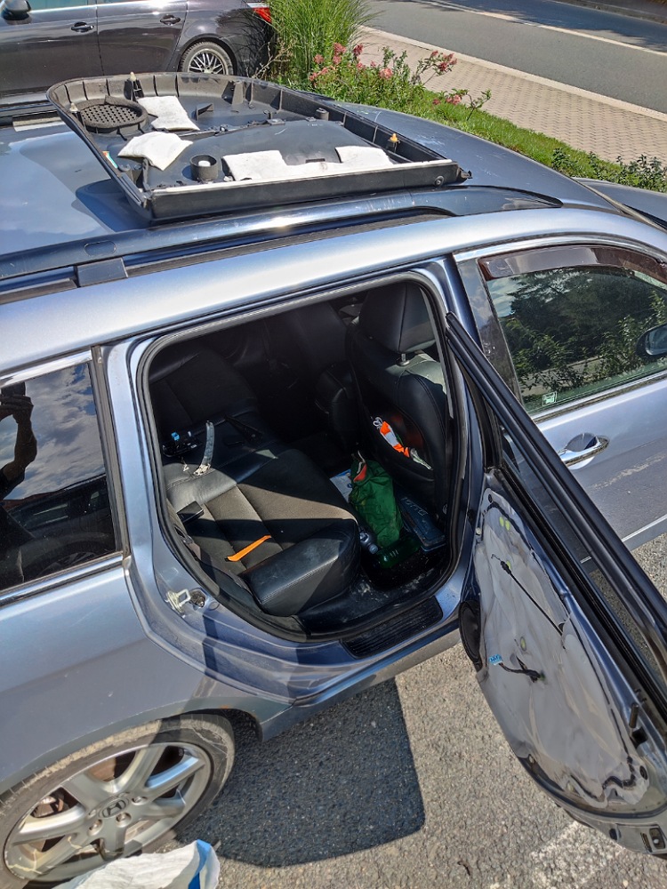

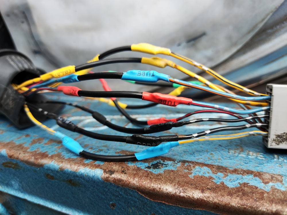

PříspěvekZaslal: 27.8.2023 , 15:37   Citovat

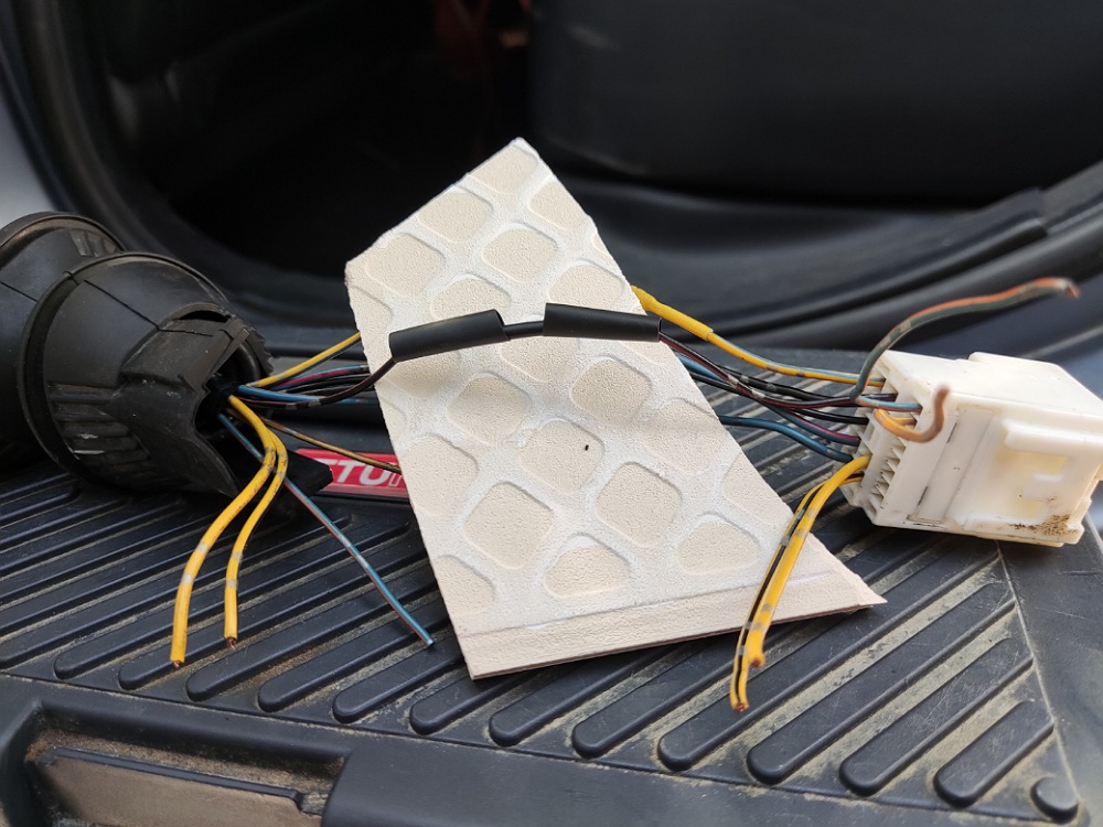

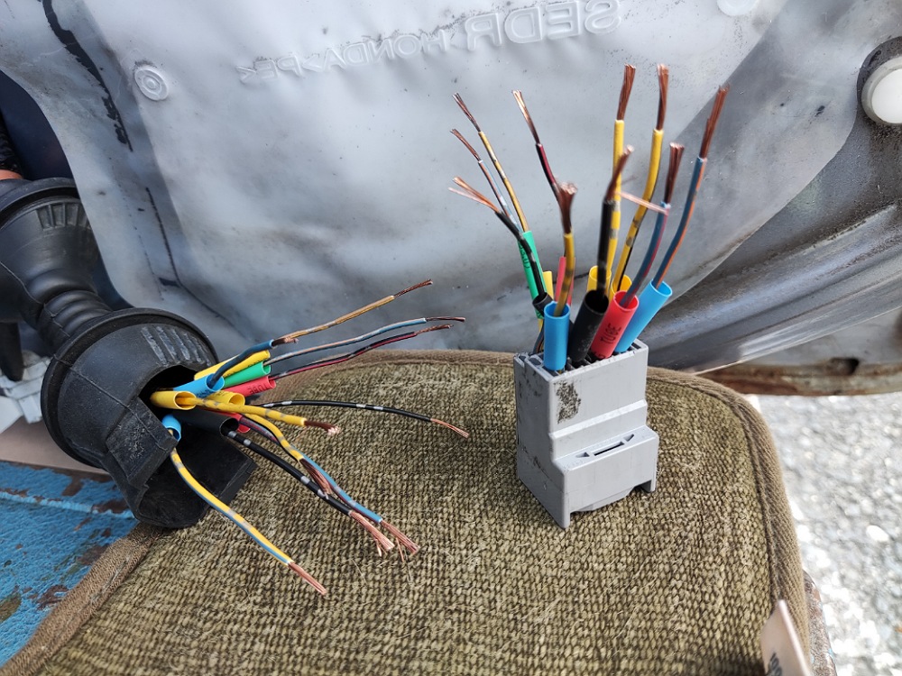

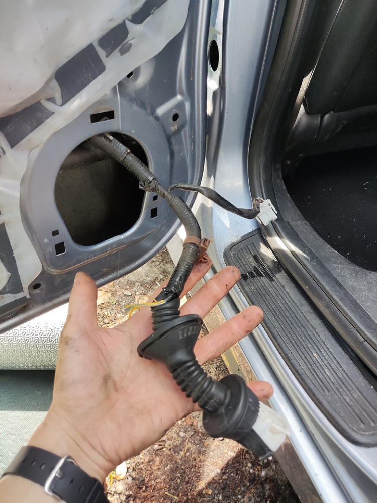

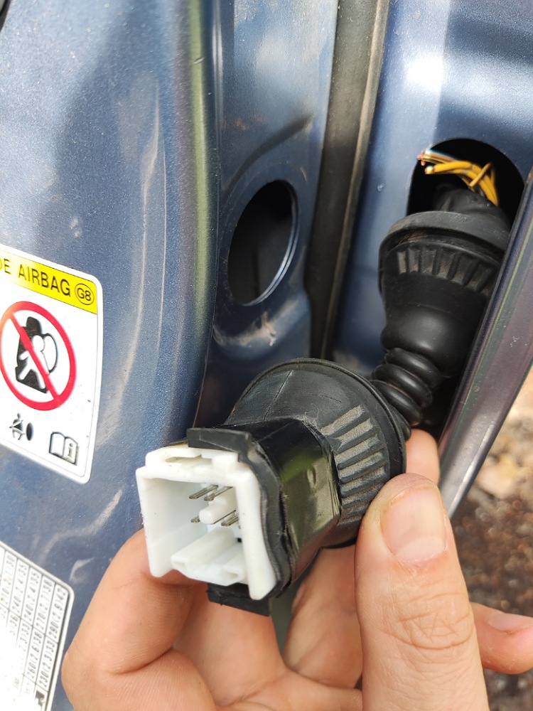

Postup opravy polámaného kabelového svazku zadních dveří A7G:
1. Se zavrenymi zadnimi dvermi ze strany prednich dveri uvolnit izolacni zatky (pruchodky) ve sloupku a v zadnich dverich.
2. Husi krk posunout a zasunout do pruchodky zadnich dveri a rozpojit konektor.
3. Sundat tapec zadnich dveri (2 sr.pod klickou otvirani a 2 sr. pod krytkou madla, konektor pod tlacitkem stahovacky, lanko v bovdenu od packy otvirani). Detskou pojistku odjistit! (Neodjistil jsem ji a po slozeni dveri nastal problem, kdy nechtela fungovat packa ovtirani dveri, na duvod jsem neprisel, ale pomohlo vysroubovat srouby zamku a pak sla detska pojistka zase vypnout).
4. Vyndat reproduktor, odpojit a otvorem pro repro odpojit 2x upevneni kabeloveho svazku.
5. Protahnout cely husi krk pruchodkou dveri a vytahnout ji ven otvorem pro reproduktoru = cela cast kabeloveho svazku k dispozici k manipulaci.
6. Posunout opatrne gumovy husi krk po svazku smerem dozadu, cimz si obnazime vsechny vodice, ktere jsou v nem popraskane.
7. Pripravit si nejlepe pro vsech 10 vodicu mezikusy delky cca 6 cm, konce 1cm odizolovat. Odizolovat konce 1cm vsech prerusenych vodicu (lepe prerusit vsechny vodice a nadstavit preventivne, maji pak stejnou delku a nevznika pnuti v husim krku).
8. Navleci na vodice smrstovaci buzirky, skroutit opatrne vlakna vodicu, prevleci buzirky a smrstit autogenovym zapalovacem napr.
9. Zapojit cvicne konektor a vyzkouset funkcnost je to dobrý
10. Posunout husi krk na puvodni misto, prostrcit krk pruchodkou dveri, zapojit konektor naostro, usadit tesneni obou pruchodek husiho krku.
11. Preventivne vycistit otvory odtoku vody ve dverich je to dobrý
12. Zapojit a usadit reproduktor.
13. Nasadit tapec zadnich dveri (opatrne na konektor stahovaciho tlacitka, pozor na spravne nasazeni bovdenu A lanka otviraci packy.
14. Dotahnout srouby a nasadit krytku tlacitka, madla a packy dveri.
Pozn.: Zkousel jsem delat spoje i pajene, nicmene vysledna cast vodice, ktera bude v husim krku vystavena ohybum, byla dosti tuha, takze jsem usoudil, ze bude lepsi delat spoje jen skroucenim vodice (alespon teda skroucene v pravem uhlu a smotek prihnuty na stranu nove casti, aby stara cast moc neutrpela) a prekrytim buzirkou. Uvidim, jak dlouho to bude drzet, nicmene v tom husim krku se to spis jen ohyba, nez nejak natahuje, zda se.
Hotovo je to dobrý

PříspěvekZaslal: 16.11.2023 , 18:38   Citovat

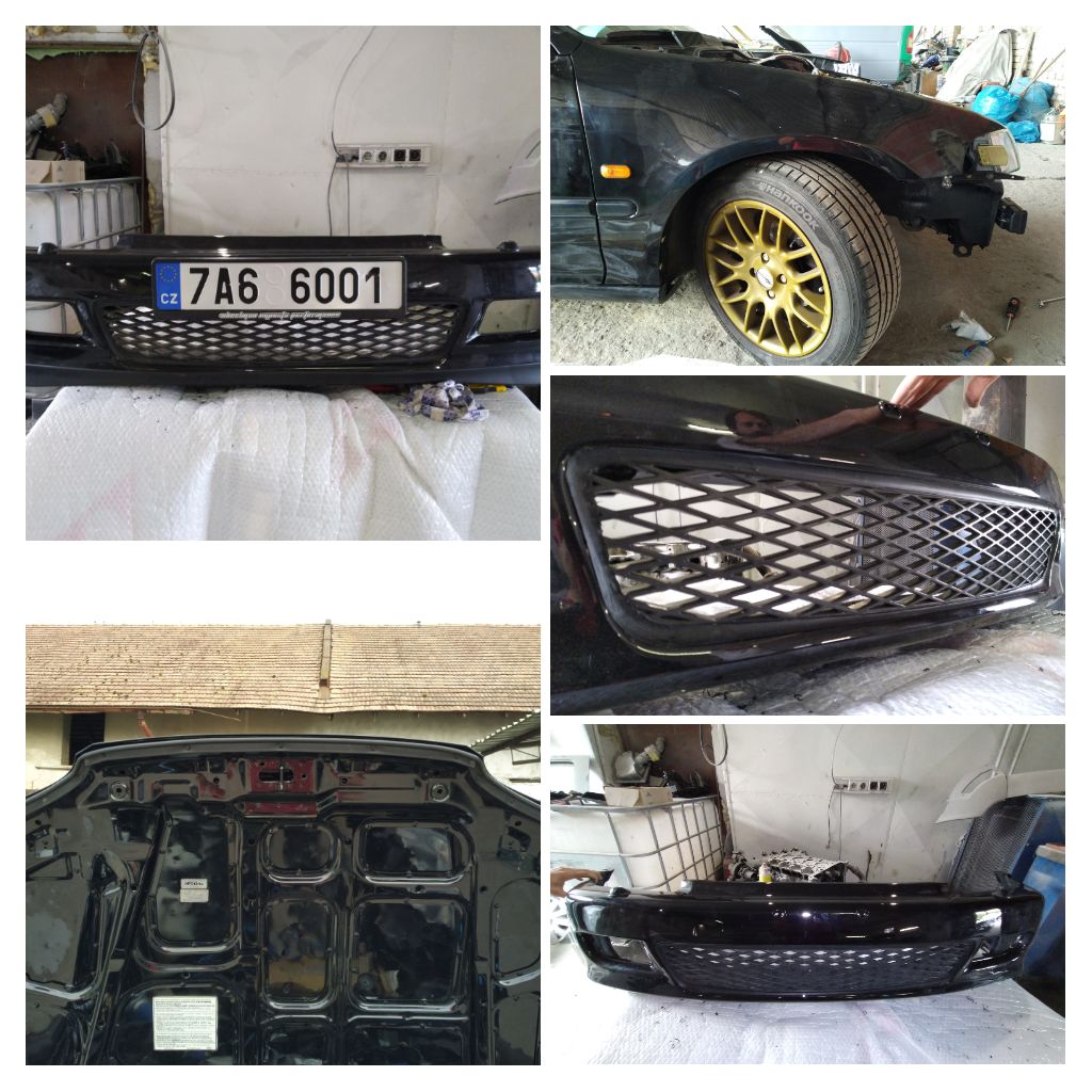

Nooo,
dobře Vy ... to piplání s těmi kabely je vždy práce. Ale pak je člověk spokojený, že je vše v pohodě a funguje opět, jak má ... Úsměv
Fáze 3: kompletace
Velké díky Pepovi Jelínkovi alias PepaCR5446 zde na foru ... Úsměv¨
na autě mi už Pepa pracovat 4x a vždy spokojenost.
přátele je to dobrý
