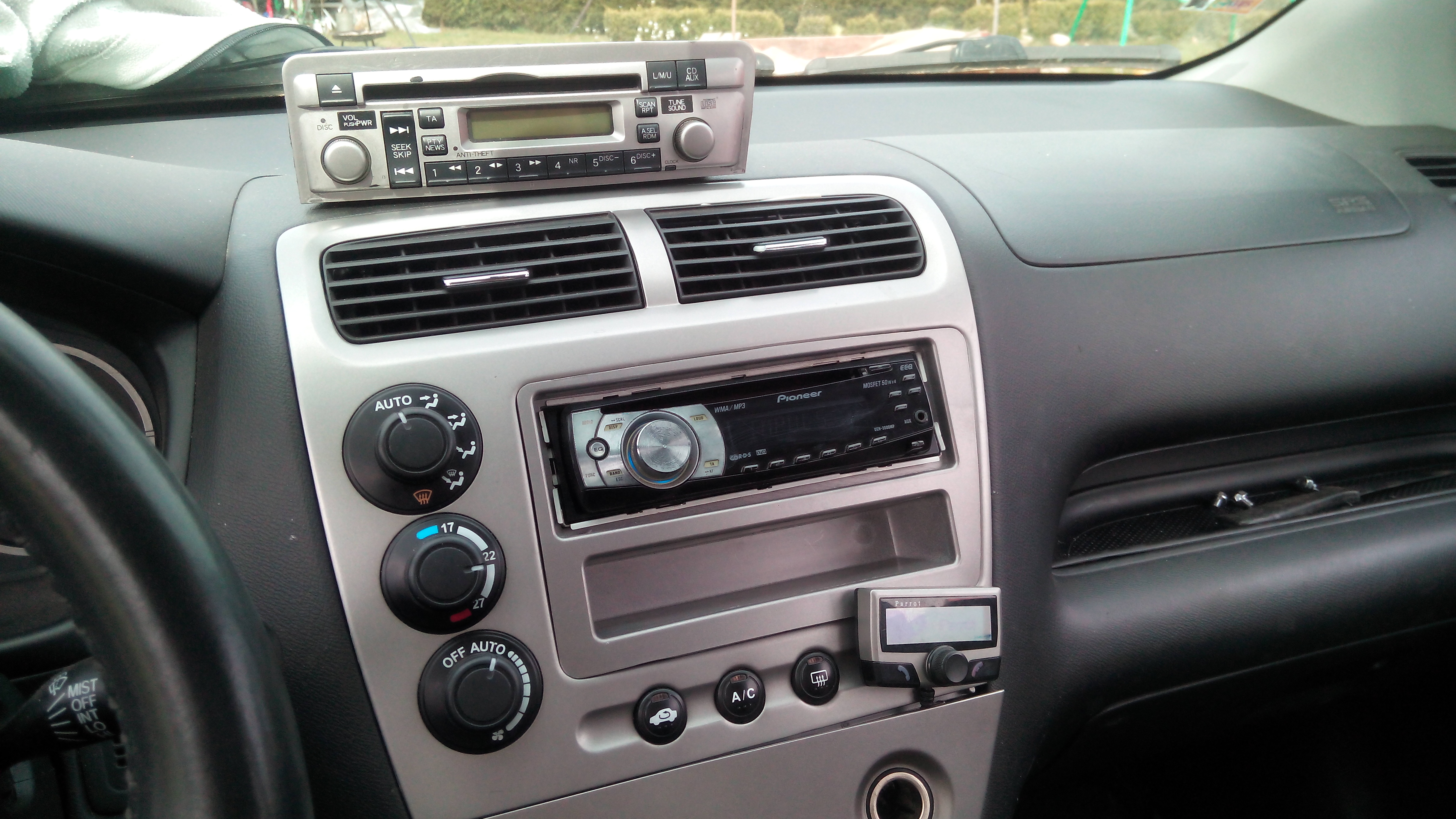

FOX je teď offline  FOX
Administrátor
PříspěvekZaslal: 15.1.2015 , 15:00   Citovat
Vypadá to u mně takhle

RIZ3K9 je teď offline  RIZ3K9
PříspěvekZaslal: 16.1.2015 , 11:23   Citovat
FOX napsal:
jj, tak to bude ne tobě jak to rozhodneš, jestli vymýšlet redukci na rádio nebo předělat parrota, nebo ještě juknout na ebay jestli není někde jen ta horní část bez kastlíku na neorig rádio.
Ale po elektrický stránce by to mělo jak jsem ti psal fungovat v pohodě.

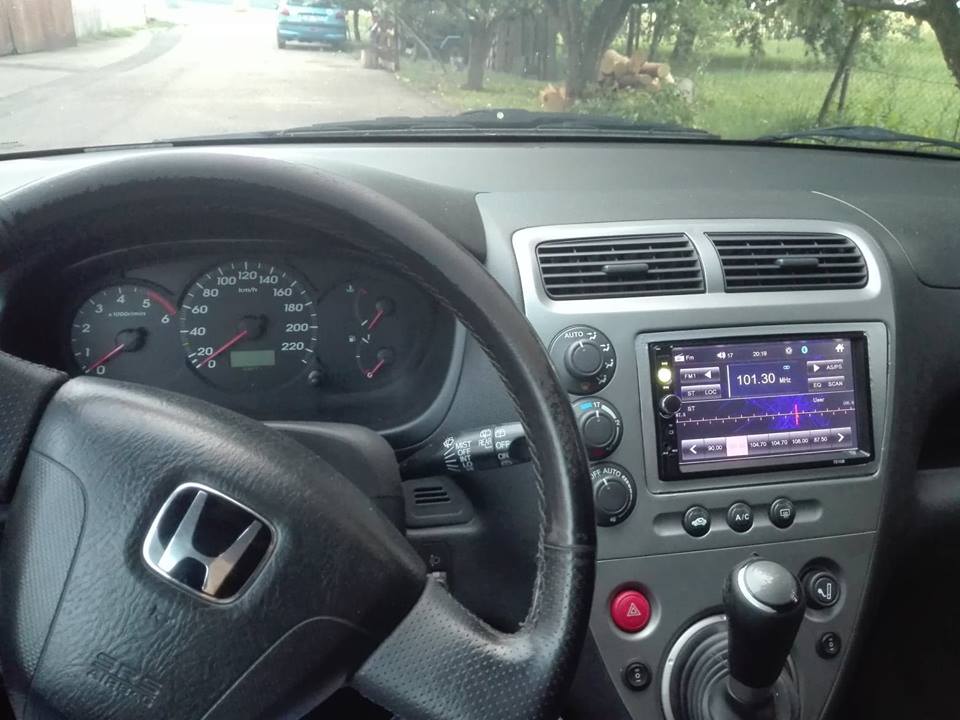

Civic 1.5 LSi je teď offline  Civic 1.5 LSi
PříspěvekZaslal: 10.8.2018 , 15:52   Citovat
UnnamedCZE napsal:
Ahojte,
řeším teď výměnu rádia za 2DIN a bohužel jsem ztroskotal na sehnání redukčního rámečku do auta (C7G, hatchback, automatická klima).
Koupil jsem rámeček z ahifi, ale bohužel se jedná o rámeček na sedan/coupé - tvarově jsou stejné, ale rozměry jsou lehce jiné. Prolezl jsem celý eBay, Aliexpress a Amazon a bohužel, nemůžu najít ani jeden kus (buď jsou ty na sedan, nebo na hatch s volantem vpravo).
Nemá tady někdo odkaz, případně nemá někdo doma rámeček, který tam opravdu bude sedět?
Díky moc.
Jelikož jsem neměl v autě rádio tak jsem tam dal rovnou 2dinko. Rámeček jsem žádný nenašel a tak nezbylo nic jiného než se pustit do rámečku 1din. Řezal jsem,vařil atd... Až bude víc času odlepim folii a dodělám to pořádně. Jsou tam nerovnosti po stranách a nedostatky od výrobce rámečku jako jiné zaoblení rohů atd..
