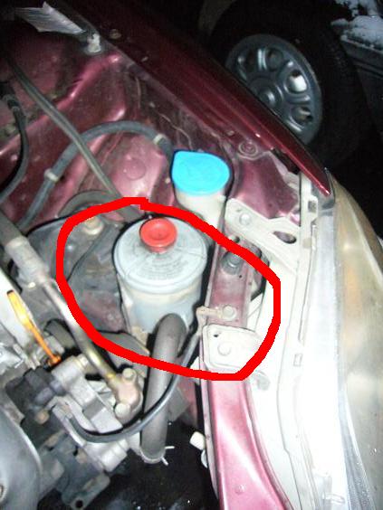

Panove mel by nekdo radu? ja jako lajk nvm no,ale muze mi jit volant strasne zlehka a palvat tudiz auto jen kvuli nizke hladine v nadobce na kapalinu do serva??Nvm jak to popsat ale jako by proste zmekl volant nebo byla nejaka vule v rizeni Tak to koukám!
Viz obrazek..myslim tuhle nadobku pořádnej výtlem
Fakt nvm ale jde silene z lehka..nevim jak to posat..prece jen servo ulehci volantu ale porad to musi byt nejak tvrde aby mel clovek nejakej cit !! Za tocim ale pak musim hrozne zase tocit volant zpet nez auto zacne reagovat.. kuky kuk
minule sem se malem vymlatil pri vyjezdu z kruhace
v nadobce je na Lower level takze urcite ji musim dolit ale nvm jestli to muze byt pricina..pripadne muzete poradit jakou fdolejt kapalinu...urcite to asi bude nejaka z Hondy a kolik to stoji? prece jen je tam treba pidi...staci proste jen dolejt nebo jeste nejake ukony okolo??Dekuji moc za rady je to dobrý

No tak jestli je jeste na Lower tak je to jeste v poho,jen chce dolit, a kdyby byla prazdna tak by mozna sel zlehka, ale urcite bys slysel i nejake huceni, vrzani serva. Nebylo to nahodou tim ze byla silnice namrzla? Velmi šťastný

To urcite ne pořádnej výtlem
To byla 1.vec co me napadla,ale fakt mam pocit ze predek lita a rozhodne to neni pocasim kouř
..jeste by to mohlo byt tim ze z 205/45 hlinik-leto ..sem presel na 185/50 plechy-zima !
Takze by to mohl byt takovej subjekt pocit jelikoz 205ky byli na ceste jak prilepene..nvm no..

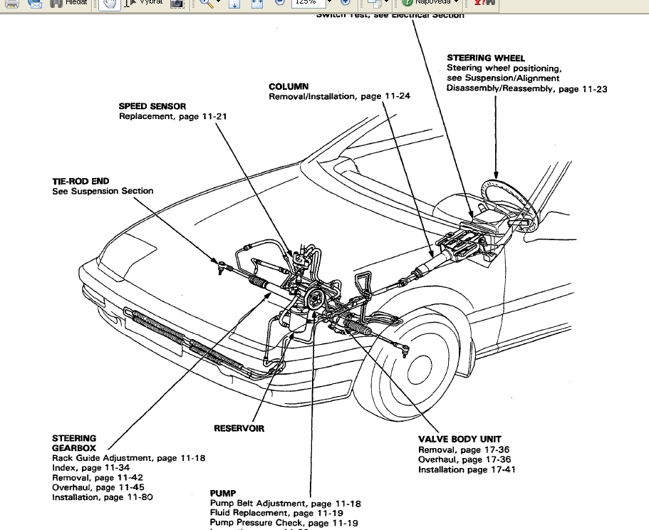

PříspěvekZaslal: 15.12.2008 , 7:55   Citovat
pajo napsal:
tak a teraz by som prosil este vysvetlenie, akym sposobom je na hydraulickom serve v nasich staruckych hondach vymyslene to, ze vo vyssich rychlostiach nefunguju? Mrk
pokial sa nemylim, na "silu" serva nemaju vplyv ani otacky motora (ci 1000 alebo 6000rpm je celkom jedno) a uz vobec ne rychlost auta
na převodovce ve výstupu na tacho je mechanismus kterej podle rychlosti servo odpíná.

monty je teď offline  monty
PříspěvekZaslal: 15.12.2008 , 12:49   Citovat
pajo napsal:
toz neviem, presiel som si v manuale vsetky schemy serva a ziadnu spojitost s prevodovkou ani VSS som nenasiel Smutný
speedsenzor.jpg, 217.28 kB
speedsenzor1.jpg, 206.63 kB
PříspěvekZaslal: 15.12.2008 , 13:07   Citovat
pajo napsal:
ok, tu to vidim, ale na civicu som nic nenasiel... aj ked je mi jasne, ze logicky by tam nieco co obmedzuje ucinnost serva byt malo
je to stejnej system všude co vím mimo elektrickýho serva, dvě nebo tři hadičky pod speed senzor.
