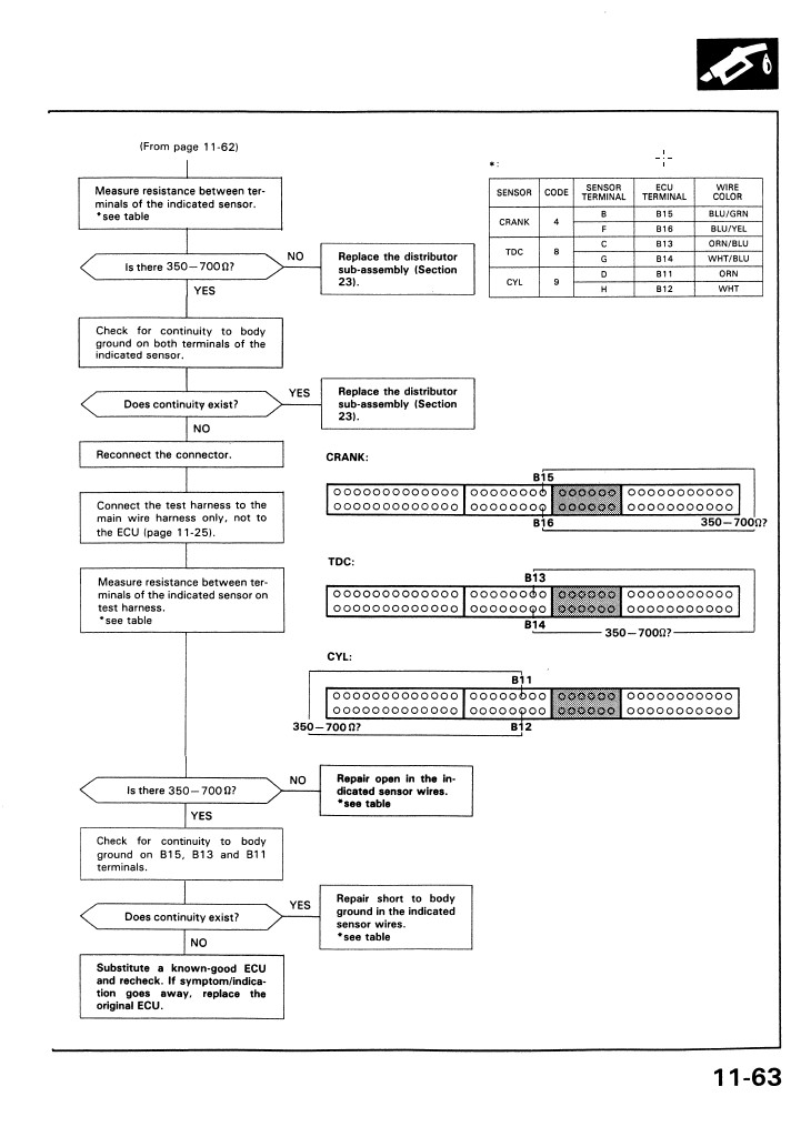

Administrátor
PříspěvekZaslal: 5.3.2009 , 10:58   Citovat
bigyx napsal:
tak to určitě ložisko nebude, rozdělovač byl čisty a žadna vůle:( takze zbyva snímač Smutný ten je teda uvnitř rozdělovače? ja myslel že nekde v motoru Úsměv
opravdu je na case se podivat do manualu. Mas tam presne ukazany na obrazku a popsany kde co je a jak to promerit...
