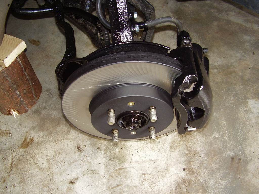

Moje nové kotouče (Nipparts) byly frézované viz. fotka a než se to obrzdilo tak to dělalo pěknej kravál.
Jaký konkrétně kotouče a destičky máš?
