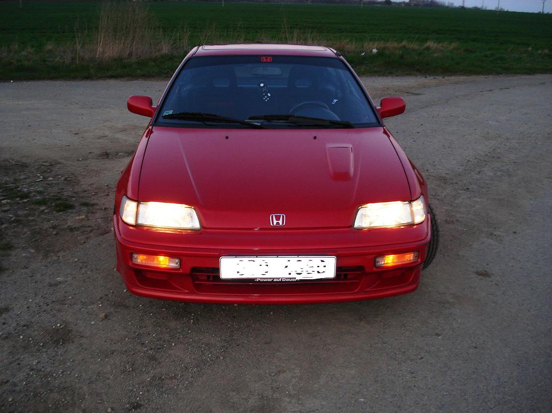

Henďas je teď offline  Henďas
PříspěvekZaslal: 25.12.2007 , 20:16   Citovat
Tohle je moje Úsměv, jednoduše další žárovka a je to....
DSC00075.JPG, 124.83 kB
Příspěvky: 222 H+ body: 0

potom priviest stavu od parkovaciek dat odpor , diodu a pripajovat ku + ziarovke...
ked zapnes parkovacky tak by ti odpor stiahol napatie a mas to jak 5W...a keby si zapol smerovku tak napatie sa vyrovna cize by tam bolo 12V a by ti to svietilo silnejsie
keby si si to nevedel predstavit tak ti to nakreslim Velmi šťastný
Prosím nakresli.... kuky kuk a napiš mi prosím co všechno k tomu budu potřebovat, moc se v tom nevyznám, tak abych věděl co říct borcovy v elektrošopu.... asi to nebude složité ne?
Příspěvky: 441 H+ body: 6 2002 Jazz
 Janko
PříspěvekZaslal: 27.12.2007 , 14:37   Citovat
ja mam civic 4g US model a je tam v tom bočnom iba obycajna ziarovka, taka ista ako v obrysovke. chcel som kupit dvojvlaknovku a zapojit si to, ale mali iba väcsiu, s priemerom 2 cm, ktora sa mi tam nezmesti. takze vrtanie kvoli vode nechcem, zrejme kupim inu, bud silnejsiu alebo slabsiu este neviem. radsej silnejsiu by som, ale neviem, ci taku malu dostanem kupit.
