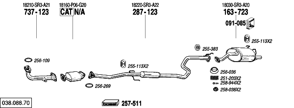

ReJa je teď offline  ReJa
PříspěvekZaslal: 18.11.2007 , 21:57   Citovat
Tady jsou oba typy. Ten vrchní je 92-93 a ten druhý je 93-96 - oba na hatchback. Vypadá to, že ten "starší" má delší kus trubky před středním tlumičem.
03808870.gif, 10.11 kB
03808877.gif, 9.39 kB
Příspěvky: 354 H+ body: 0 2006 Civic
Kmóďa je teď offline  Kmóďa
PříspěvekZaslal: 18.11.2007 , 22:17   Citovat
ReJa napsal:
kde si vzal ty obrázky?Já kupoval střední díl na tudy odkaz ten typ staršího roku výroby protože mám 93 a pasoval luxusně.
PříspěvekZaslal: 18.11.2007 , 22:20   Citovat
Stáhnul jsem si je z webu, kde jsem ten svůj objednával (aaavyfuky.cz) - vybíral jsem právě podle těch čísel a konfigurátoru a tohle mi vypadlo.
Nějak nevím, čím by to ještě mohlo být, že ten střední díl nepasuje Smutný.
