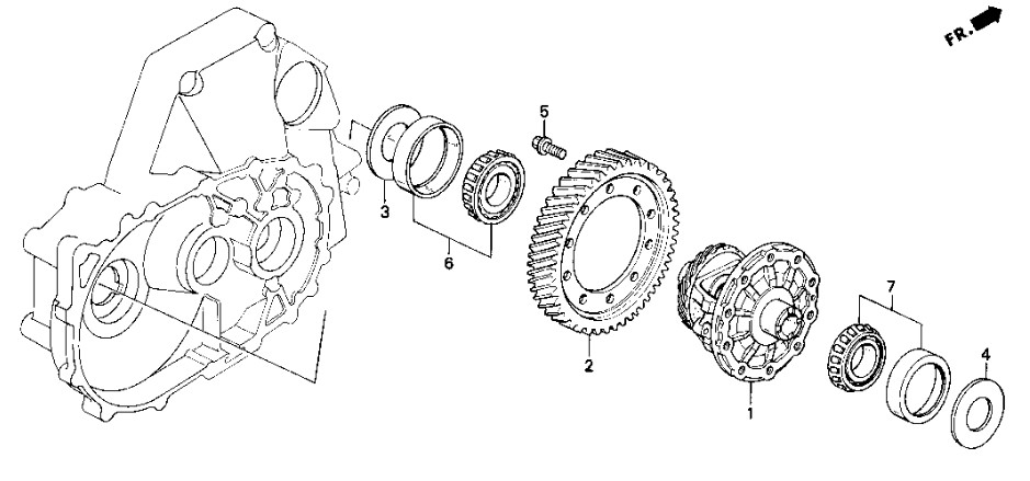

vti [906team] je teď offline  vti [906team]
PříspěvekZaslal: 19.1.2010 , 14:53   Citovat
PreludeZ napsal:
pockej ale vzdyt diferencial se toci vzdy kdyz je auto v pohybu a nema na to vliv jestli jedes rovne nebo zatacis a to co se deje uvnitr diferencialu je tem loziskum jedno. Loziska diferencialu jsou namahana podle toho jestli jedes pod plynem nebo jestli brzdis motorem. Podle toho je vice namahane bud lozisko vpravo nebo vlevo protoze staly prevod ma sikme zuby tak vytvari axialni slozku z obvodove sily (a presne takhle se chovaji loziska meho diferencialu - obe budu menit) ale zataceni vnejsi loziska diferencialu nijak nenamahaji prece...
ja hovorim o dieloch cislo 17.
tie su ine (valcekove) ako pri obycajnych diferakoch (gulickove) i ked maju rovnake montazne rozmery.
mozno mam doma este tie povodne, ktore hucali...

Jakub Erben je teď offline  Jakub Erben
PříspěvekZaslal: 19.1.2010 , 15:26   Citovat
vti [906team] napsal:
V seriový převodovce jsou snad na diferák kuželíkový ložiska ne? Velmi šťastný
PříspěvekZaslal: 19.1.2010 , 15:44   Citovat
Jakub Erben napsal:
na S80 a S9B su kuzelikove (napisal som valcekove)
na S4C su gulickove
ale mozem sa mylit, takto si to pametam, ked sme riesili upravu staleho prevodu na S4C aby tam sedel LSD z S80.
S4C - B16A2
S80 - ITR
S9B - 1.8VTi
Příspěvky: 2098 H+ body: 10 1991 Civic
PříspěvekZaslal: 19.1.2010 , 15:53   Citovat
na S4C su gulickove
S4C - B16A2
S80 - ITR
S9B - 1.8VTi
však v poho.spousta lidí říká válečkový a myslí kuželíkový to je v poho,spíš mě zarazilo že tam můžou bejt i kuličkový,ty moc nemaj rádi axiální namáhání a jak psal PreludeZ při axceleraci nebo bržděním motorem je namáhaný buď pravý nebo levý ložisko axiálně... se divím že by tam bylo kuličkový,i když radiálně-axiální kuličkový ložiska existujou.

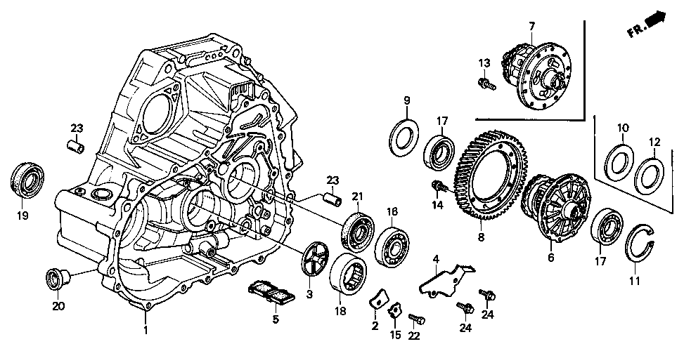

Administrátor
PříspěvekZaslal: 19.1.2010 , 17:42   Citovat
jj mluvime o tech stejnych, vsechny Preludy i Accordy maji kuzelikove. Ja mam U2Q7 z ATR

Administrátor
PříspěvekZaslal: 19.1.2010 , 17:43   Citovat
Jakub Erben napsal:
jsou tam kulickove s kosouhlym stykem, ty snesou celkem slusnou axialni silu
Příspěvky: 4971 H+ body: 31 1995 Prelude VTEC
