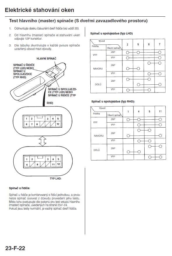

kluci a máte český servisní manuál? hodím sem pár stránek, snad to pomůže..
