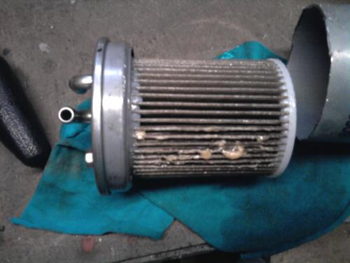

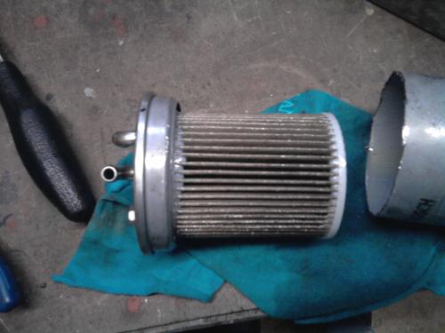

PříspěvekZaslal: 16.12.2010 , 23:53   Citovat
No tak abych to nějak ukončil...jelikož dnes opět přituhlo, tak jsem konečně vyměnil filtr a kuchnul starý. Obrázky snad mluví za vše. i dkyž to na první pohled nevypadalo, filtr je hodně slušně zasviněnej, když jsem po něm přejel šroubovákem, tak z něj vylezlo dost humusu. Auto zatím šlape OK Úsměv

Stepa napsal:
Kde se kupuje taková dobrota ? to snad ne
