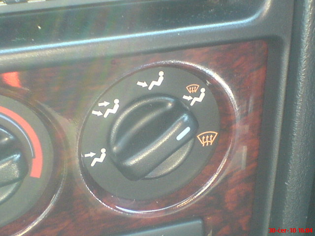

zdarec mám problém s tím kolečkem co usměrňuje kudma bude do kabiny proudit vzduch a to ,že jednoho teplého dne jsem to měl nastavené aby vzduch proudil na okno a odpoledne jsem si zapl klimu a chtěl otočit uplně doleva aby šel vzduch středem. Jenže to nešlo kladlo to odpor tak jsem s tím povergloval a najednou to přeskočilo a otočil jsem až do leva jenže pak jsem to již nemohl uplně otočit do prava a zůstal trochu zešikma. No a za pár dní zase horko a ten samý problém jenže tentokrát už nemůžu vrátit ovladač až na obrázek okna. Nevím co s tím mám dělat a proč se to vůbec stalo. Podle mě to v tom ovladači asi přeskočilo o nějaké zoubky a tím pádem to dělá takový problém. Ale kdyby to aspoň se to posunulo celkově ,že když to otočím uplně doleva tak by to mělo sjet až pod poslední polohu ,ale nejde to. Poraďte co s tím.
No a na te fotce to prostě nedám na tu polohu okna naštvanej

rozeber to, sou tam takovy plastovy ozubeny kolecka a nastav si to jak mas a pak mrkni na lanko kde je kousnuty Úsměv
PříspěvekZaslal: 30.6.2010 , 19:50   Citovat
Lankem to určitě není ,protože když je chladno tak to chodí krásně lehoučko ,ale jakmile vyleze oskar a celý den to stojí v tom vedru tak s tím nejde otočit. A jediné co mě napadá že se ty ozubené věcičky roztáhnou a dělají paseku ,protože kdyby to dělalo kouslý lanko tak to dělá pořád ať je jakékoliv počasí

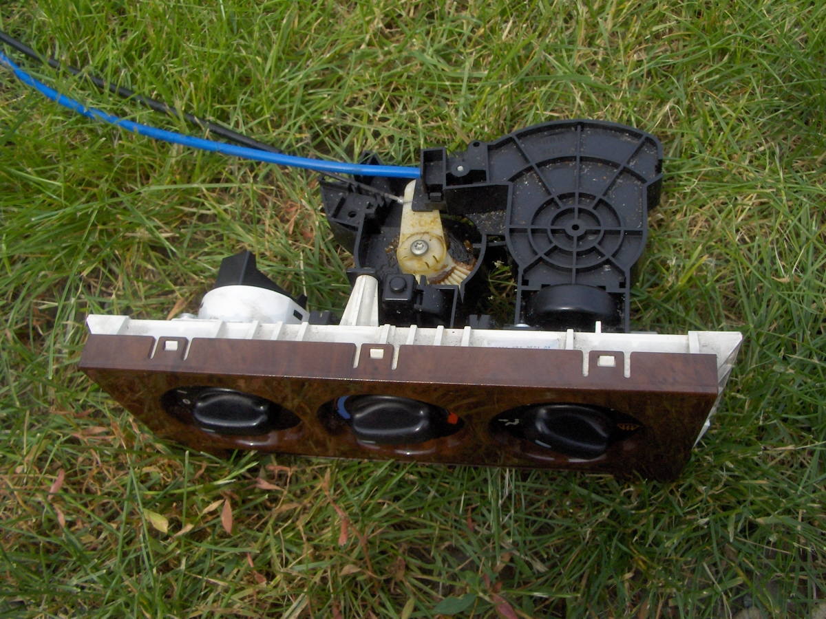

Jak říká Brnďa, chce to rozebrat jinač se to zpravit nedá Velmi šťastný
Jinak mám jedno navíc kdyby jsi něco potřeboval.
