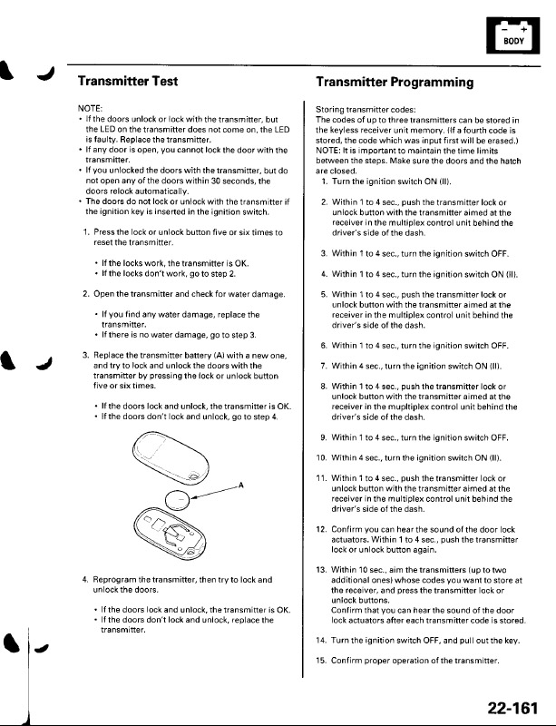

Mám jeden dotaz koupil jsem si Hondu Civica 2003. Při koupi byla vybitá baterie takže se vyresetovalo dálkové ovládaní na otvíraní dveří. Po mém úporném hledání jsem našel na netu postup jak naprogramovat DO ale v angličtině do určité fáze jsem to zvládl a mechanizmus dveří zareagoval na DO, ale potom stále DO nefungovalo. Nemá někdo zkušenosti s naprogramování DO na vlastní kůži díky za rady Úsměv

Pomůže někdo, projel jsem celé fórum jediné téma, kde se řešil obdobný problém je zde
, ale můj problém to stále neřeší jak jsem již říkal do jisté fáze se dostanu, ale pak jsem stejně v koncích....
postup naprogram. dálkového ovládání:
1. sednu do auta se zavřenými dveřmi
2. otočím klíčem do polohy II
3. zmáčknu na dalkáči "zamknout"
4. otočím klíčem do polohy I
5. toto opakuji 3-4x až slyším mechanismus centrálu (opravdu funguje)
6. pak zmáčknu zase "zamknout" na dalkáči (po neuspěchu i "odemknout" na dalkáči) s tím ,že ho chci přihlásit. (mám pouze jeden dalkáč takže tím programovaní DO pro mě končí)
7. klíč otočím do polohy 0 a vytáhnu
8. to by mělo být vše tudíž vystoupím zavřu dveře a má podle návodu fungovat, ale NEFUNGUJE.
Opravdu již nevím kde je zrada prostě centrál mi potvrzuje, že DO komunikuje s jednotkou ale nevím kde je zrada (baterie v DO je nová)
Pomozte někdo Tak to valím bulvy Bueee

Treba si nekdo hral s elektrikou a jednotka neni napajena tak,jak by mela.To bych musel videt,odkud priblizne jsi?

Delal jsem Rovera,tam stavkoval central s imobilizerem obecne a bylo to nizkym napetim baterie v zime,po nabiti uz stiznosti nebyly.Tam je to ale vazany na kombinovanou jednotku Lucas,kterou doufej(me) nemas.Pokud ale vis,ze mas spatnou baterku a budes ji menit,tak to po vymene zase zkus,treba to pomuze jako v podstate u toho Rovera,pokud jsi schopny zmerit napeti na baterii,udelej to,nemelo by byt nizsi jak 12V plus nejake drobne - 11,8V uz bylo na Lucase malo.
