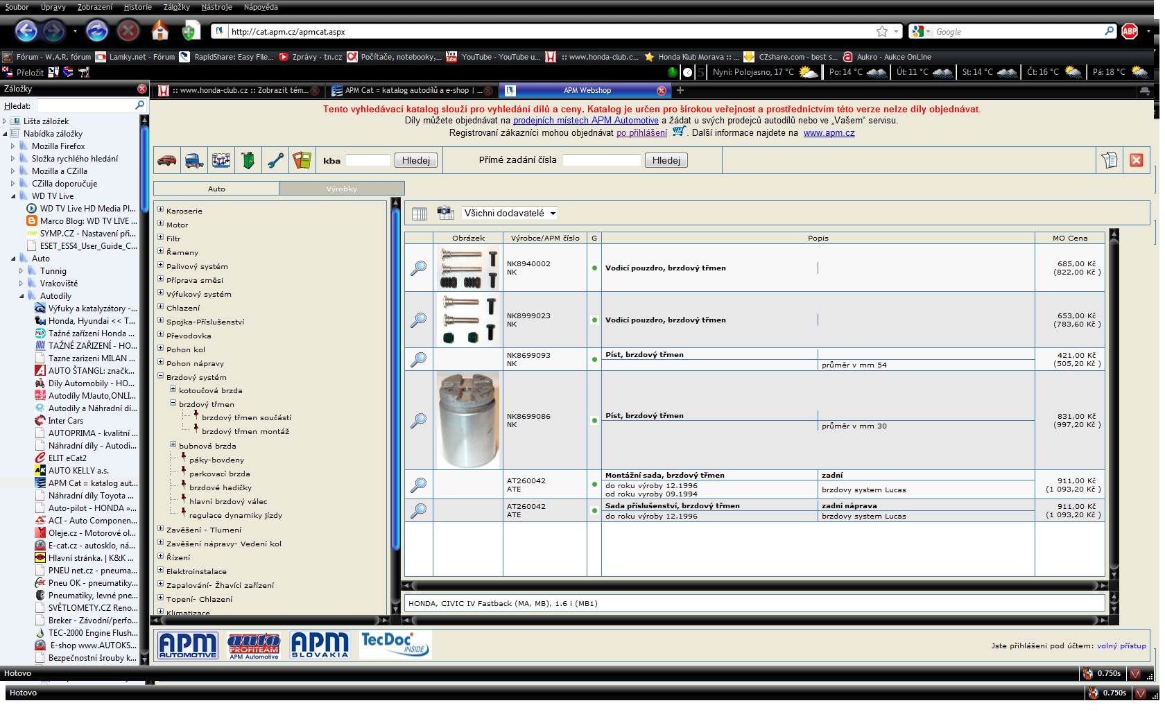

JJ musim souhlasit bude to zarezlý pistek, právě řeším stejný problem.Ručka vubec nezabírá a navíc paka je v takove poloze kam by se normálne ani nemela dostat.Koupil jsem si nový desky a kotouče dozadu a pak mě čekal nemilý problém.Pistek na jedne straně nesel vytočit ven.Takže mě asi čeká koupě noveho třmenu. Smutný

Jen je problém, že na moje autí asi fakt novej pist neseženu, zhaním všude možně a maj jen sadu se třmenem.Nejlevnejsi za 3500kc a jinak kolem 8000kc.

Cajz : zadej si NK8626001 na tomhle odkazu...pokud si dobre pamatuju tvoje auto...a prohlidni si parametry po kliknuti na lupu.
Příspěvky: 2450 H+ body: 0
PříspěvekZaslal: 29.8.2010 , 16:21   Citovat
A co třeba tady

Hej diky chlapi pravě že tam jsem hleděl, i autokelly a dalsi dily a ted najednou tam jsou je to divný.Ale nekde udavaj ze je to rozměrově 30,20mm a tady maj 30,19mm jako je to setina, ale buhvi jak by to bylo zkrz netesnosti.I kdyz bych dal nový tesneni atd.Muže to pak protíkat a to nebude dobré....
Příspěvky: 374 H+ body: -2
Cajz je teď offline  Cajz
PříspěvekZaslal: 29.8.2010 , 16:34   Citovat
Nebo bych mohl koupit i vodící pouzdro pistu, když to staré bude opotřebované! To by už šlo a lícovalo by to přesně!!!
ta setina nema vliv, to neni jako, ze by ti protekalo okolo Velmi šťastný

Tak dobrá, diky za rady, ještš musim ale pro jistotu změřit ten průměr původního pístu at vím kerý objednat pač tam jsou 2 druhy jeden ma 30mm a druhej tech 30,19mm.Těžko řict, určitě to jsou origo třmeny.Jinak nejsem žadnej mechanik spis opravař samouk, tak se omlouvám za případne hloupé dotazy.
