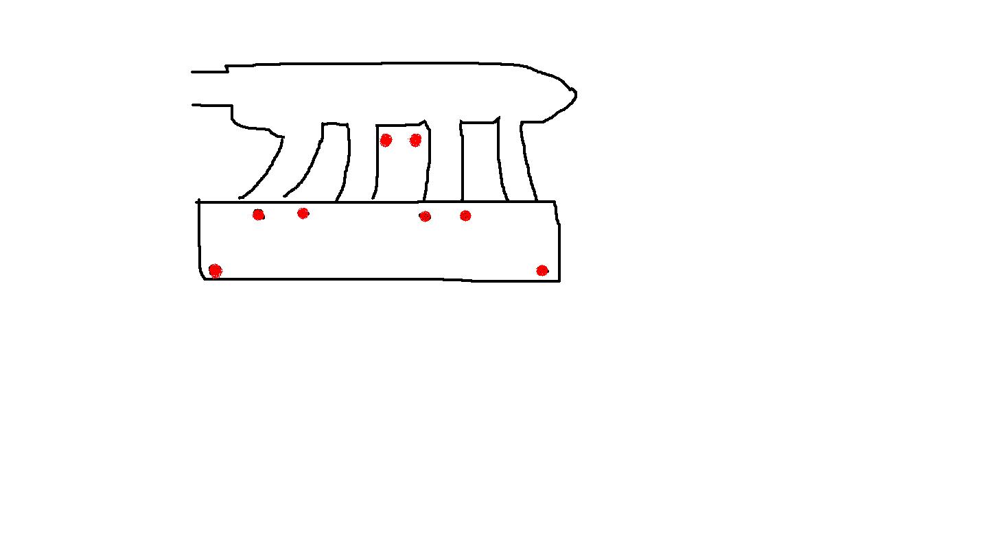

Chci se zeptat kde sou jeste nejake srouby mam to rozdelane a kdyz uz mam vse dole nerad bych to daval zpatky bez dokonceni ale uz sem povolil 8 sroubu co sem videl a sani se ani nehne sou srouby jeste nekde ze spod ? da se tam nejak dostat nebo sani de sundat pouze s motorem venku ?
Sani.JPG, 34.63 kB
Příspěvky: 172 H+ body: 0
Pikey je teď offline  Pikey
PříspěvekZaslal: 5.9.2010 , 12:19   Citovat
Co vím, tak je ještě jeden na tý přírubě dole uprostřed.
Příspěvky: 87 H+ body: 0 1999 Civic
RASTA je teď offline  RASTA
ještě bejvaj uprostřed,mezi těma dvouma spodníma Úsměv

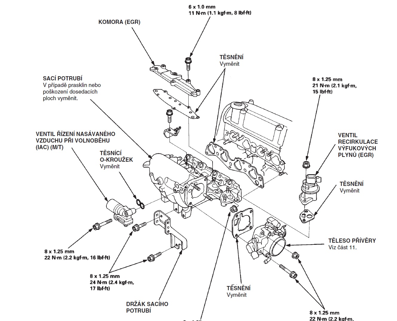

tady na to mrkni, třeba to pomůže
sani.jpg, 270.16 kB
Příspěvky: 95 H+ body: -3 1997 Civic VTEC-E
Skin3r je teď offline  Skin3r
PříspěvekZaslal: 5.9.2010 , 13:10   Citovat
jj gembler dik to pomohlo ale nepotesilo Velmi šťastný ted jak ho rozdelat kdyz je tam 50 hadic a misto tam neni to sem presne nechtel aby byl dole jeste jeden Smutný

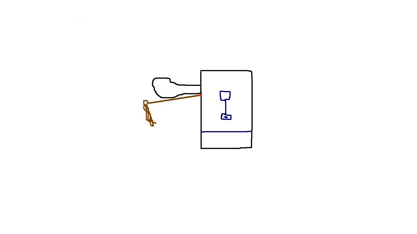

mensi problem ze pokud to chci povolit racnou tak se tam nedostanu protoze to sani je prohli dolu a racna je pod uhlem takze nenastrcim na matku Smutný viz obzazek asi to teda nepovolim nejspis co ?
PříspěvekZaslal: 5.9.2010 , 14:50   Citovat
všechno jde.. Úsměv taky sem se s tim potrápil..hlavně při vracení manifoldu..třikrát mi ta spodní matka spadla a já musel manifold vyndat a znovu šroubovat.. pořádnej výtlem
použil sem malou golu a dlouuuuhej nástavec
EDIT:nebo pokud už máš sundanet držák manifoldu,tak hadí ruce a dostat se tam s fajfkou..
je to porod HaHaaa

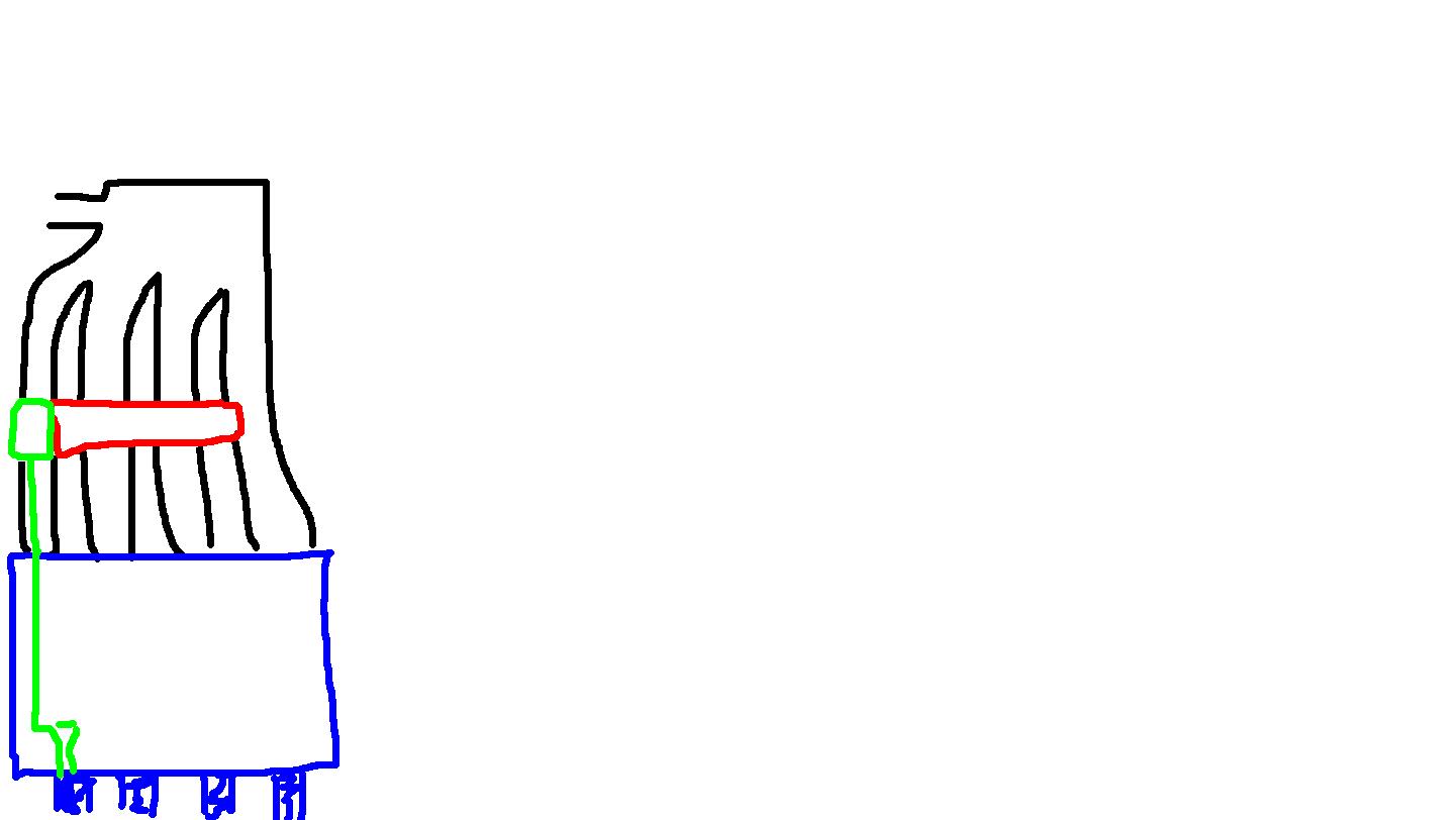

no tak uz sem porodil HaHaaa kdybych nemel vtec-e tak to cistit nemusim blby EGR ... ale uz to mam zas zpatky namontovany tam je to cajk.. to EGR je u civika fakt propleteny bludiste pulka je na sani , pak je egr ventil , a pak jeste to de do bloku motoru az ke svodum a ta cesticka byla pekne spinava stoural sem tam sroubovakem az se to tam blejskalo Úsměv
