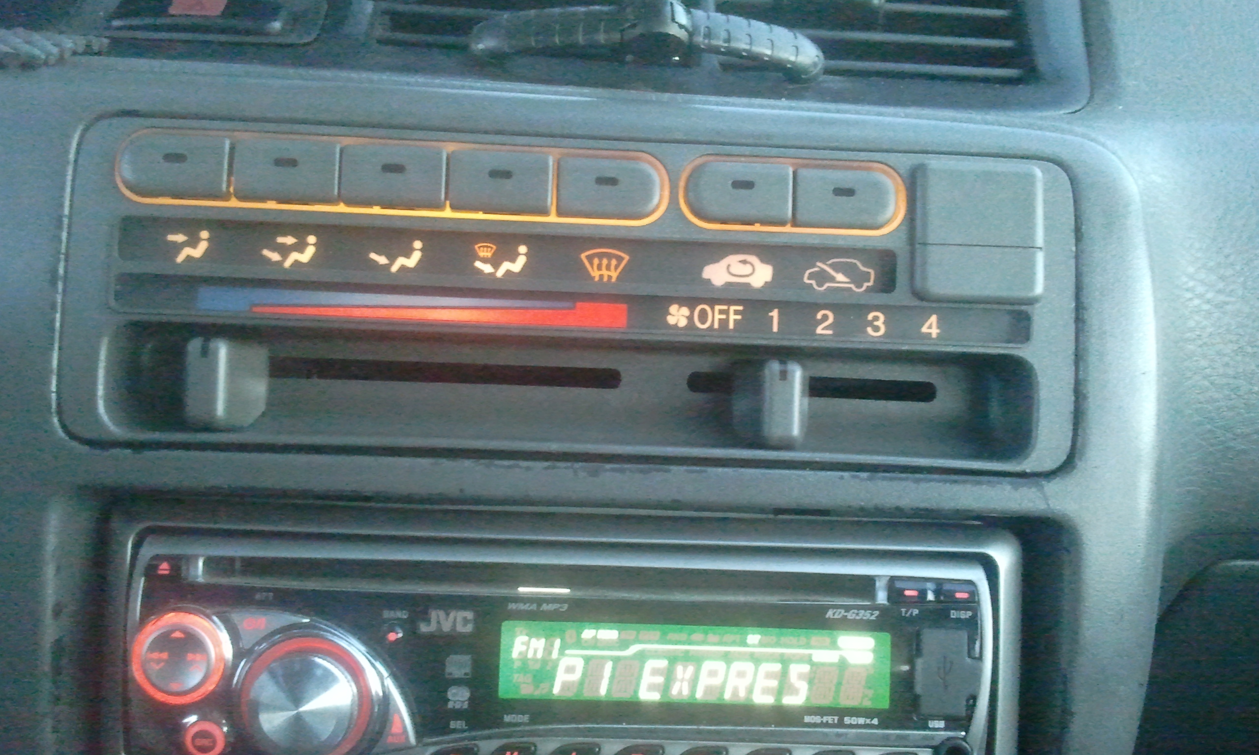

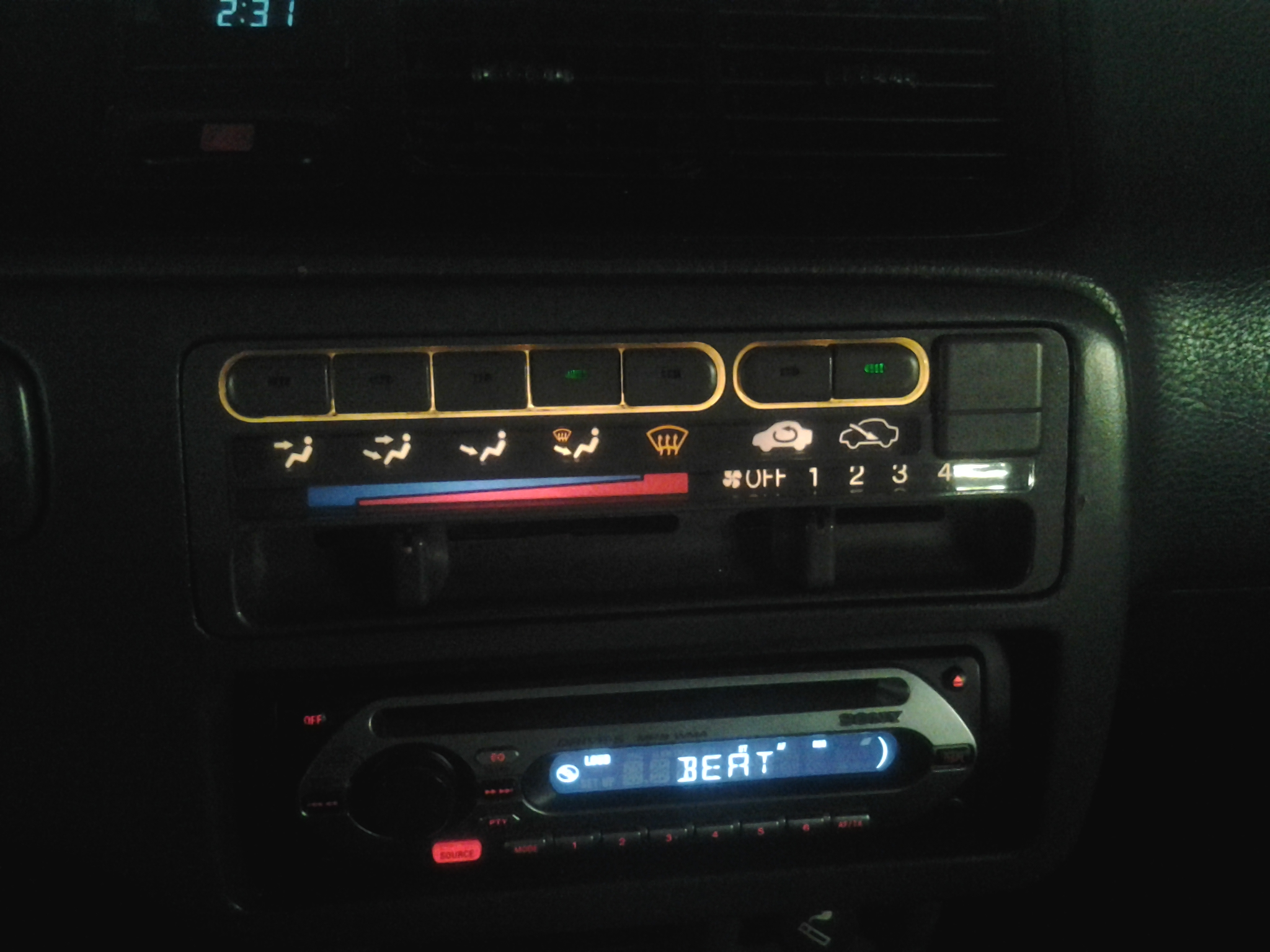

sablos je teď offline  sablos
PříspěvekZaslal: 14.10.2012 , 20:12   Citovat
Velmi šťastný
panel led.jpg, 76.24 kB

n3uro je teď offline  n3uro
PříspěvekZaslal: 14.10.2012 , 21:38   Citovat
sablos napsal:
Velmi šťastný
Heej, jak jsi změnil to škaredý oranžový podsvícení na pěkně bílé?
Je mi jasný jak Velmi šťastný ale máš nějakej fotonávod, jen pro info?

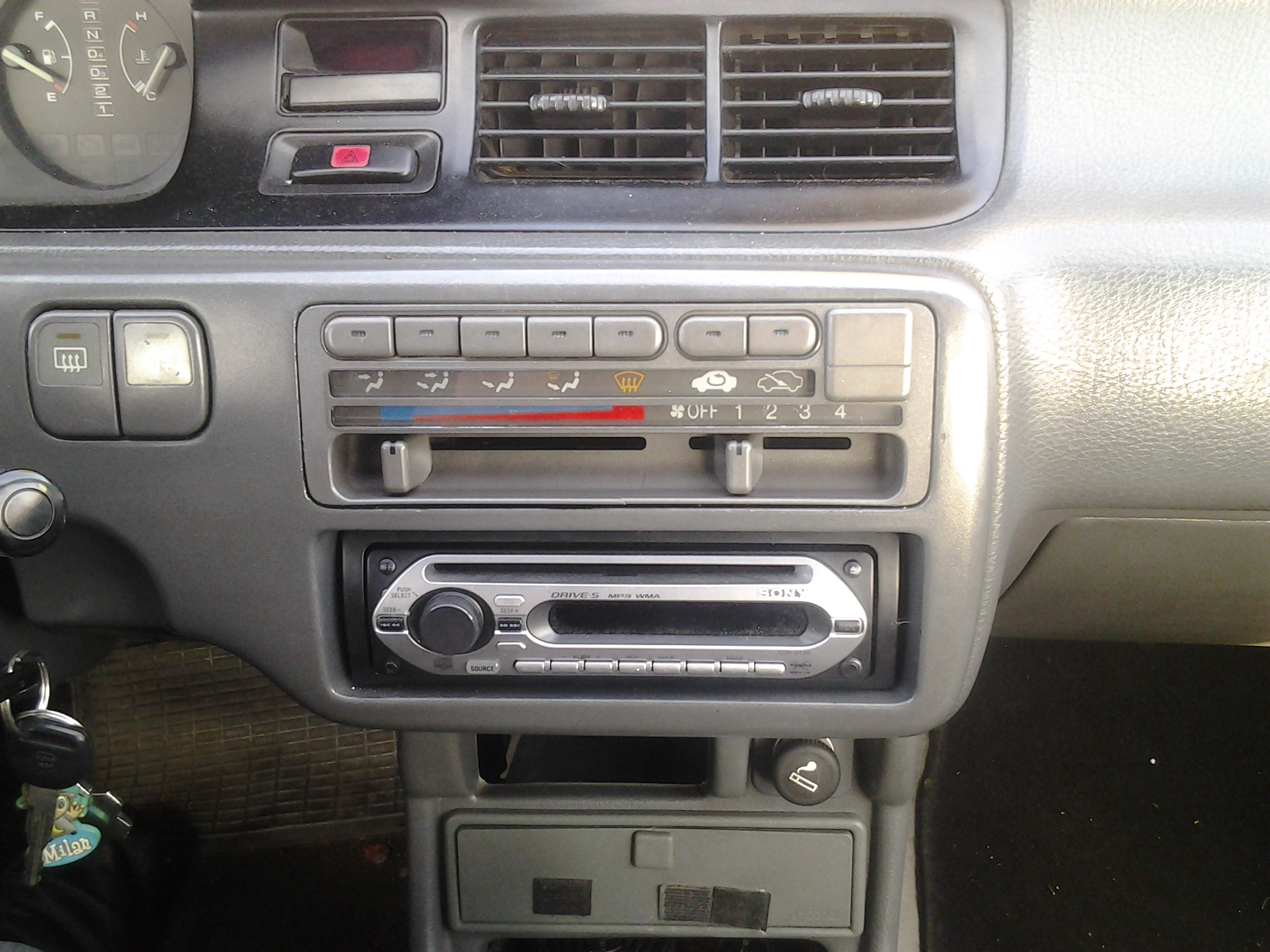

PříspěvekZaslal: 15.10.2012 , 13:35   Citovat
taky se pripojuju se zadosti o fotonavod.... nebo to muzes nafotit az to budes delat, ja dam klidně esinku k dispozici... Úsměv

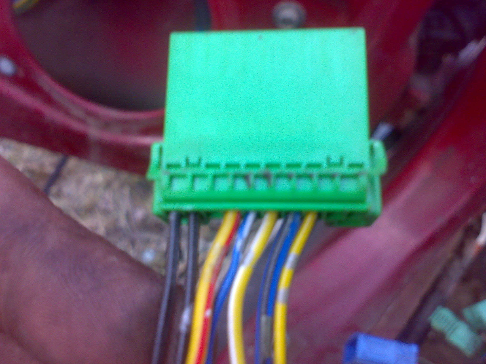

2012-10-17 17.53.13.jpg, 1.1 MB
Příspěvky: 194 H+ body: 0
