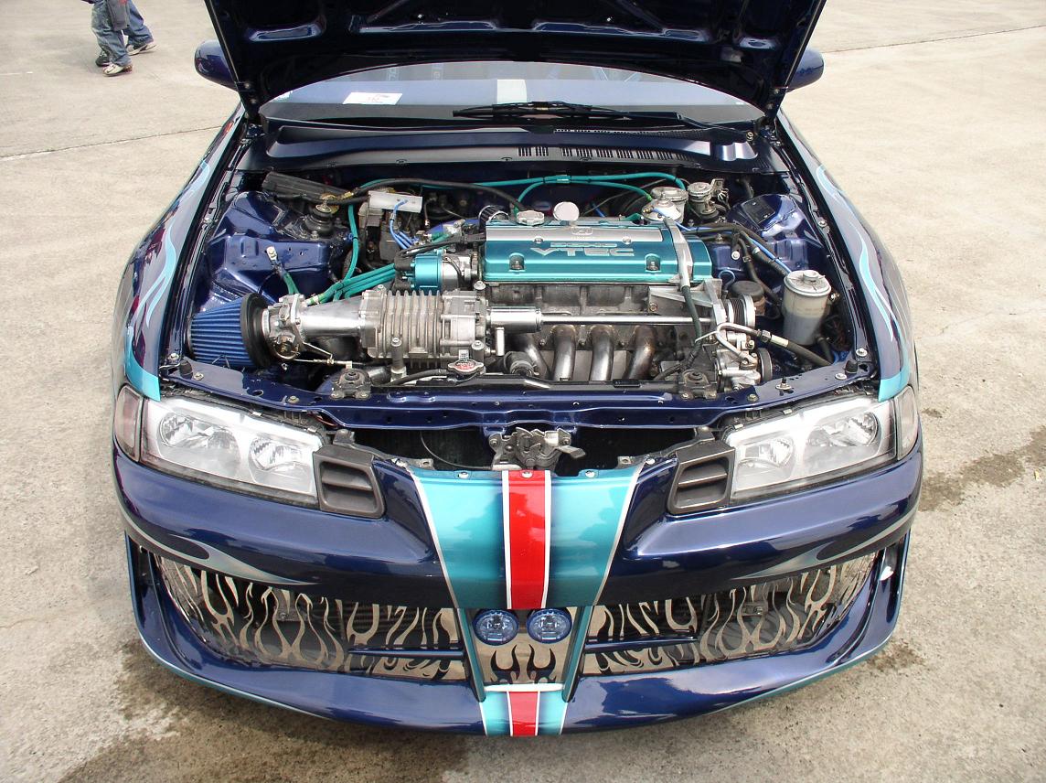

používám už 6let kompresor Eaton v motoru H22A7 ATR, průměrem řemenice měním plnící tlak z 0.4 až na 0.7 bar, Teď jezdím pár let při přeplnění 0.5 baru a plný tlak mám od 1500 ot/min naopak po sepnutí V-Tec (5900-8000ot(min) přetlak klesne na 0.3 (což se mi zdá výhodné co do životnosti motoru).
Je potřeba si uvědomit, že kompresor vezme z motoru 20-30koní ke své práci. Po všech zkušenostech bych upřednostnil "nahnat" 50-70 koní jinou cestou (vačky, pružinky, písty, dokonalé sání-výfuk) u všech motorů menších než 3.0l. Zátah je opravdu znát od 3000-8000, ale pak V-Tec přestává dávat smysl. Navíc si nemyslím, že motor z S2000 je bez upgradu pístů a ojnic a hlavně SNÍŽENÍ KOMPRESNÍHO POMĚRU vhodný. Nakonec bych řekl: Pro americké osmiválce kompresor a pro malé motory turbo, ale né bez turbo pístů a ojnic.
