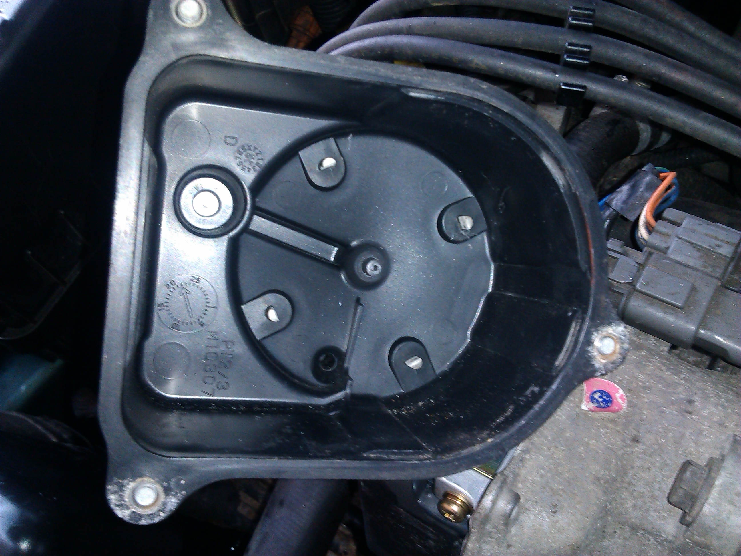

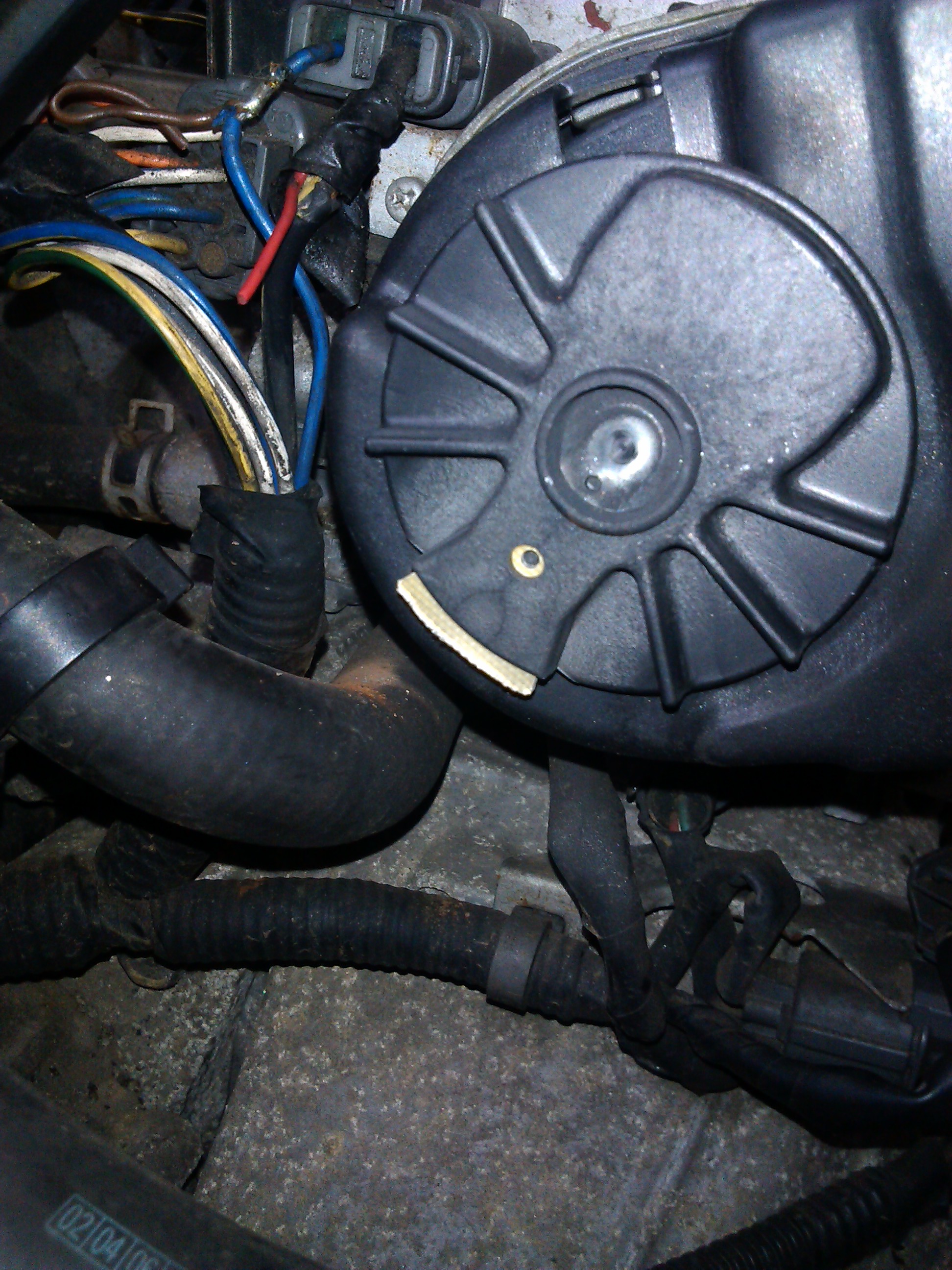

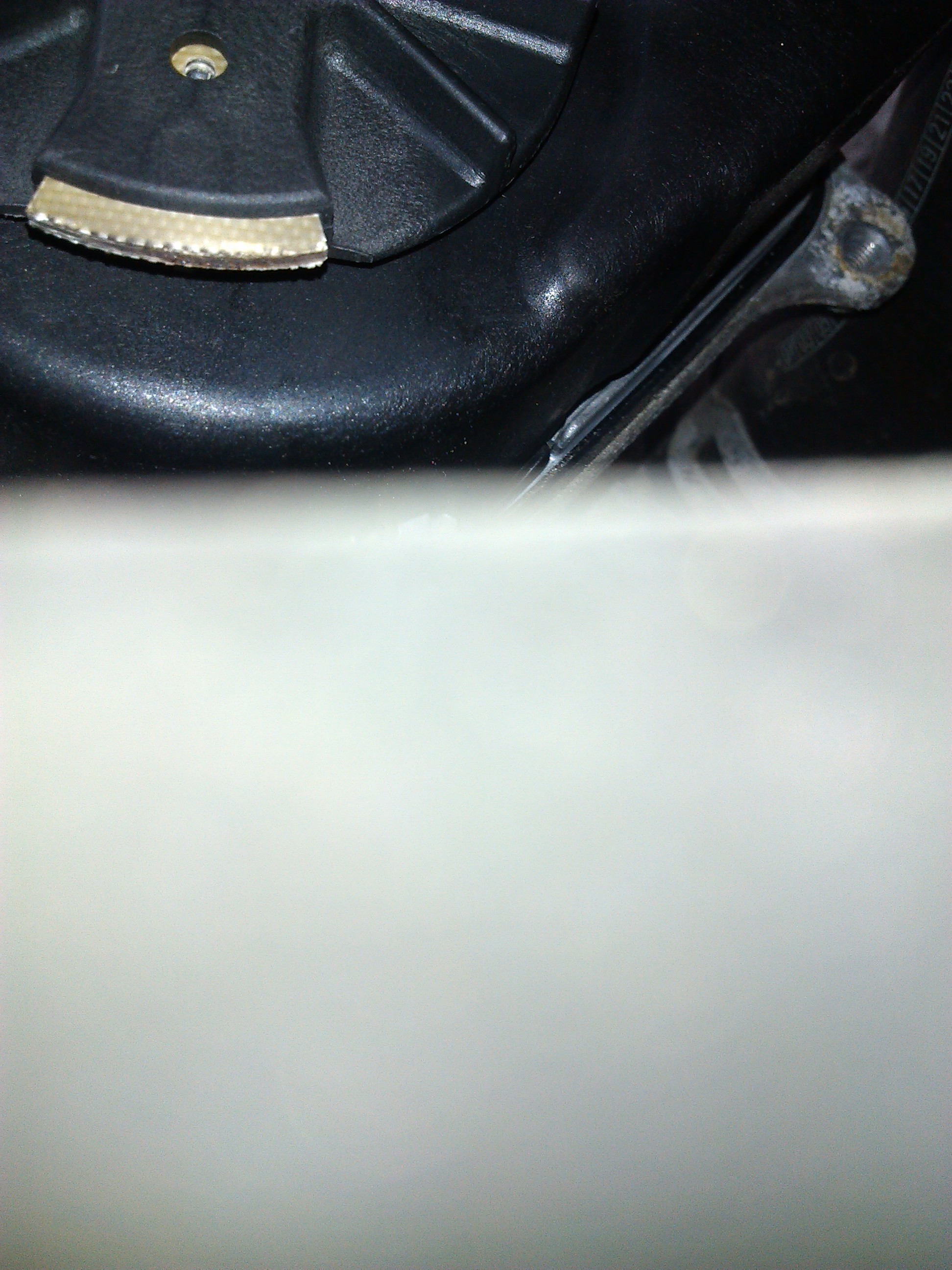

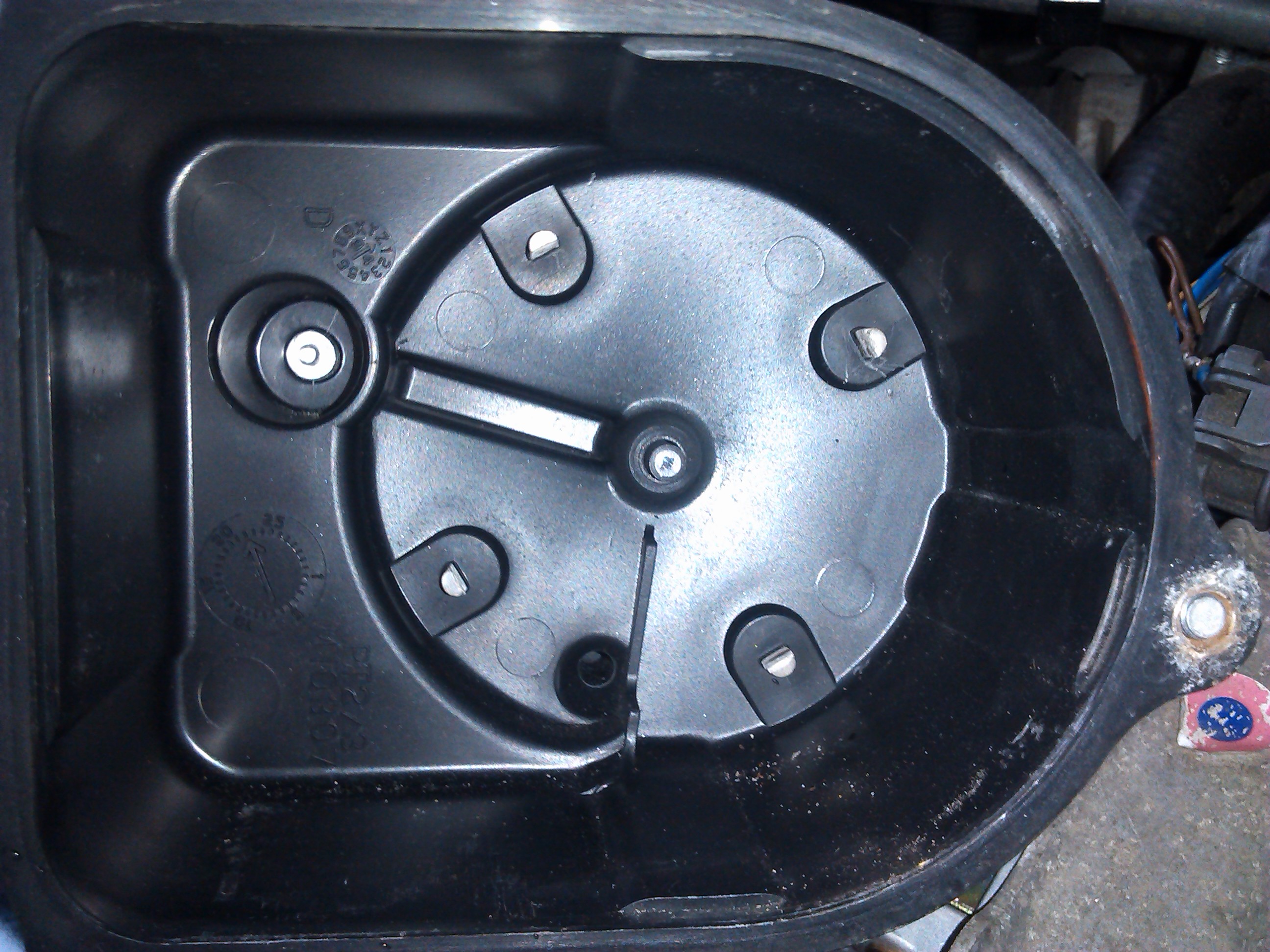

PříspěvekZaslal: 26.8.2013 , 17:34   Citovat
Tak rozdělovač vypadá takto:

ten 1 uhlik vypada jak odrbanej sroubovakem nebo co Úsměv to mi hlava nebere pres rozdelovace nejaky machr nejsem,ale neprijde mi to moc normalni - se zeptej Minora..ten se v to drbe Mrk

PříspěvekZaslal: 26.8.2013 , 19:49   Citovat
Hlavator napsal:
Me se to taky nezda no.

Uhlík je jen uprostred vyvody na kabely jsou z kovu. ocisti je nozikem nebo šroubovákem a smirkem je na nich oxid a palec vem teky smirkem, zkousel jsi porovnat svoje auto s nějakým jinym?
