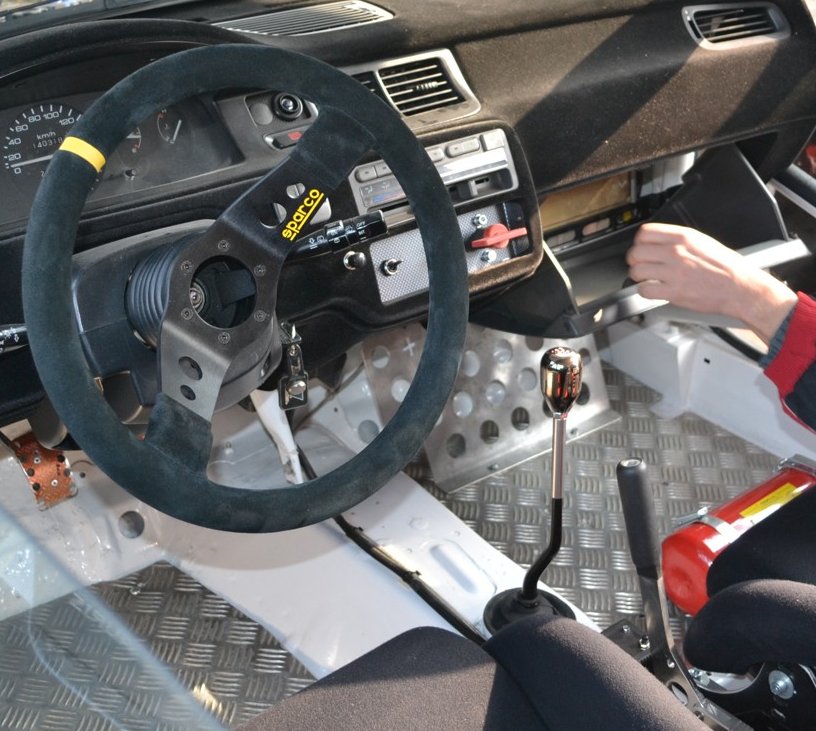

PříspěvekZaslal: 6.1.2014 , 21:25   Citovat
shortshift, který jsem dával na C5G i C6G, je nahoře stejně dlouhý, je prodloužena jen spodní část...

gear je teď offline  gear
PříspěvekZaslal: 6.1.2014 , 21:47   Citovat
Pepino_Honda napsal:
tak jistě, protože chceš kratší dráhy řazení. On chce prodloužit celou páku, tzn jak psal streedkid, prodloužit nahoře i dole Úsměv

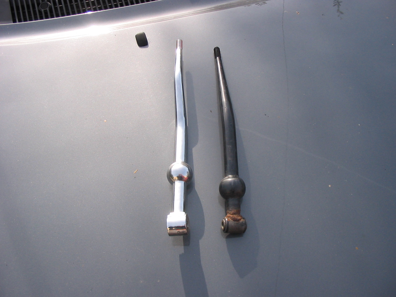

PříspěvekZaslal: 12.1.2014 , 10:33   Citovat
Řešil jsem to podobně - potřeboval jsem vedle sebe porovnat páku od ručky a řazení... Shortshift a prodloužení viz foto. Funkce dobrá, dráhy cca stejné jako v serii a hlavice páky je příjemně blízko u volantu.
Jen jsem to pak musel předělat, protože jsem si při řazení odpojoval elektriku Úsměv Prodlužovací adaptér už nepotřebuji a je k dispozici je to dobrý
