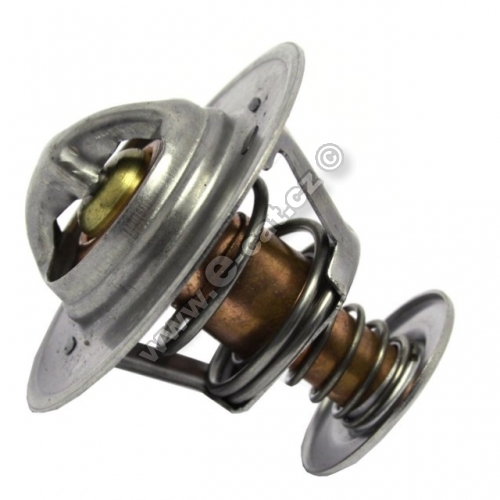

PříspěvekZaslal: 3.3.2014 , 17:58  Naposledy upravil skritek dne 3.3.2014 , 18:19, celkově upraveno 3 krát. Citovat
Rom. napsal:
... a kde ??? to mi hlava nebere
nevis kde ma CRX termostat? a ten termostat je dvouokruhovy když ho vyndáš tak poznáš Úsměv Úsměv
sice ne moc dobře viditelne ale nahore mas první okruh a ten plisek dole s pruzinkou otevita prave zmivovany 2 okruh pro topeni

Koukal jsem a Acco ma tez 2okruhovy termostat
jinak co mas udelat jsem ti napsal az to zdiagnostikujes podle mého navodu dej vedet muzu ti poradit vic
HLAVNE zbitecne nic nerozebírej!!! teda klidne rozebirej ale je to blbost něco hned rozebrat

Rom. je teď offline  Rom.
PříspěvekZaslal: 5.3.2014 , 21:46   Citovat
skritek napsal:
skřítku promiň ... ale to je taková blbost Velmi šťastný
Příspěvky: 6827 2015 N600
PříspěvekZaslal: 5.3.2014 , 21:54   Citovat
Rom. napsal:
proc blbost? to je fakt ale když nevěříš nemusíš
Příspěvky: 917 2008 Capri
PříspěvekZaslal: 5.3.2014 , 22:23   Citovat
skritek napsal:
protože máš dva okruhy (malej a velkej) chlazení, a termostat ti jen otvírá k malému okruhu na který je napojené topení ten velký okruh kde je chladič
a opravdu nemusím všemu věřit
přátele
