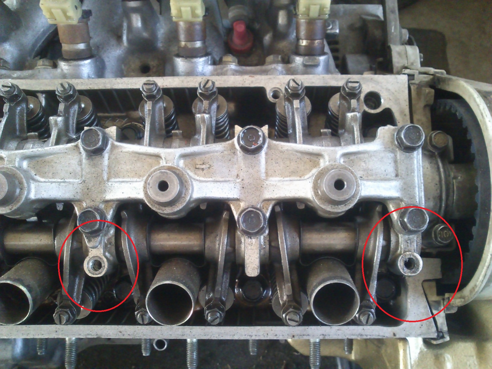

Koupil jsem hlavu na swap vtecové hlavy na D16A6, a po zkompletování motoru jsem zjistil, že nemohu dotáhnout víko ventilů, jelikož jsou v tom hliníku strhlé závity. Volal jsem do ferony, jestli mají nějaké závitové vložky, ale prý to nedělají. Nemá někdo nějaký nápad, jak to opravit tak nějak na místě? Mám to už složené jako celek i s převodovkou, a sundávat znovu hlavu, abych to někomu vozil, se mi nechce. Díky
DSC_0497.jpg, 558.03 kB

tady máš katalog od Wuerthu na opravování závitů, je to i stručný návod v pdf

vyvrtal bych tam M6*M8 závitovou vložku

Jak psal Lukas28. Vyvložkovat. cenu na sadu od wuerthu ti můžu udělat. výhoda tohoto systému je, že zůstane zachovaný stejný průměr závitu, aniž by došlo k oslabení jeho vlastností. Nevýhodou je vyšší pořizovací cena za nástroje a vložky (zas by jsi měl později do zásoby a je možno to dělat na kšeft). A nebo pokud by jsi to sundal, mám v Brně pár zákazníků, kteří sadu mají a nebyl by problém to udělat. Cena by pak byla příznivější.

Nebo jen přeříznout na větší závit a nové štěfty na ventil dekl.

Jeden kamarád má stejný problém a Idaho mu údajně řekl, že tam není dost prostoru pro zvětšování závitu - stěna toho hliníkového odlitku je tenká a nemělo by to správnou pevnost.
Navíc ten nový šteft by měl jiný závit dole a jiný nahoře.
Nevím jak snadno nebo těžko se takový šteft schání.
Myslím, že ta závitová vložka bude nejefektivnější řešení ať už se ceny, časové náročnosti i funkčnosti týká.

Když koukám na tu fotku.
Nemáš rozvoďák posunutej moc blízko k motoru?
Hrana rozvoďáku není zároveň s hranou rozvodového kola, že?
Co tam máš za vodní pumpu?

Zavitová vložka oslabí stěnu uplně stejně. Jediná výhoda že už nebude hliníková, ale kovová. Takže dát na lepidlo a je to. Jde o to jaký má k čemu přístup.

Jedno z rizik helicoil je to, že ti může vypadnout. Pokud vyvložkuješ, třeb danným timesertem, máš plnohodnotný závit, který můžeš dál používat, jako by se nikdy nic nestalo. U helicoil nevím jak je to s opětovným použitím dané pružinky, kterou nasadíš

Neoslabí tolik a naopak díky té vložce bude závit pevnější. Dokonce se pak dá šroub utáhnout na vyšší utahovací moment.
Zalepit šteft do díry by bylo druhé nejlepší řešení. Ale už se musí schánět štefty a matičky a navíc se na nějaké lepidlo nedá 100% spoléhat.
Jo, rozumím. Při povolování hrozí riziko, že vyšroubuju i tu vložku.
Nemám to teda osobně vyzkoušené, ale ošetřil bych to tak, že závit pro vložku bych odmastil, aby se po utažení zakousla do hliníku. Vnitřní závit vložky a závit šroubu bych pak namazal, aby se tento závit nezakousával a šel snadno povolit.
A pak si myslím, že vždycky raději povolí vnitřní závit (kde je šroub) než ten vnější na vložce.
Nicméně i u Helicoil výrobce slibuje, že vložka přilne k materiálu a už se nepovolí. A když se tato oprava používá hlavně na závity pro svíčky, tak to snad bude i pravda.

když se podíváš na tvar helicoilky, tak nemá čím by se právě do toho hliníku zařízla. Je to jen obyčejná pružinka, která se roztáhne, ale oproti pevné vložce, se nemá jak zaříznout.
Papír snese všechno, takže už hodně dávno nevěřím tomu co je kde psáno. Tím nechci shazovat kvality helicoilu.
Vše je to jen o tom, kolik chce kdo do čeho investovat

Asi bych raději šel do možnosti kterou přednesl Petr78, ale nejsem si jist tím stoupáním závitu.
Pokud jsem to dobře pochopil tak ten helicoil je M6x1.0. To je stejné jako má originál závit? Aby tam pak šel ten šroub..
Od tohu Wurtha by to bylo asi profesionálněji, ale jak jsem říkal, nechci to nikam vozit, nebo kupovat opravné sady za tisíce, když potřebuju opravit jen 2 závity. Ale spíše to udělat v domácích podmínkách... Takže tak...
Honza, Blackburn:
Kdyby tam byl šteft, tak to neřeším, klidně to dám i na lepidlo, ale právě že je tam šroub, a tím pádem zádné lepení nepřipadá v úvahu...

riesite pevnost srobu, ktory sa dotahuje momentom necelych 10Nm.
miesta je tam dost na to, aby tam niekto navrtal dokonca M8 zavit (mal som take v rukach).
helicoil, recoil, vcoil a podobne su uplne idealne riesenia, da sa to v pohode spravit priamo na motore a bude to drzat a nic sa nebude uvolnovat, je to odskusane (a ano, aj priamo na hlave presne na tychto sroboch).
ta pruzina po dotiahnuti do vnutra sa ma ulomit (ta dotahovacia cast) a vytiahnut co zabezpeci, ze sa nebude posuvat pri dotahovani.
pri odtahovani sa zasekne opacnou stranou.
btw: takto upraveny zavit ma vacsiu pevnost v takom materialy ako je napr. hlinik, lebo do hlinika je narezany o cca stupen vacsi zavit. pri lietadlach sa to pouziva bezne a nie len pri opravach zavitov.

Ta pružinková vložka by se tak snadno vytočit neměla. Páč při povolování se rozepře do závitů...
Opravoval jsem takhle závit na šponovací kladce na rozvodech M10x1.25 a fungovalo to parádně.
Ale na další výměnu rozvodů už nedošlo. Takže jestli ten šroub po 100 tis km šel ven i s vložkou už nevim Úsměv

ja som sice pouzival V-Coil a Recoil (rovnaky princip) a drzi to aj na M6 na ventil dekel a aj na hlavove sroby M10 v SOHC D16Z6 Turbo - tam ked som potom rozoberal motor, tak to v pohode drzalo aj pri vykrucani srobu. skor by som rad vedel, ako to dostat odtial von Úsměv

Nedalo mi to a tak sem se dnes ptal lidí od řemeslná kteří dělají s oběmi technikami.
Helicoil
Výhoda- nižší pořizovací cena, účel splní
Nevýhoda- opravdu se vložky tak ze 25% dokáží vytočit (zde samozřejmě záleží na daném typu závitu, namáhání Atd....
Pevná vložka
Výhoda- vložka je pevná, závit je opraven na vždy- takže stálost
Nevýhoda- při jednorázovém použití vyšší náklady na pořízení
V případě Maponeho vystačí helicoil. Tolik z nezávislých zdrojů

M6x1.0 je běžný závit, který je i na tom šroubu. Není tam nic exotického, takže se není čeho bát Mrk
