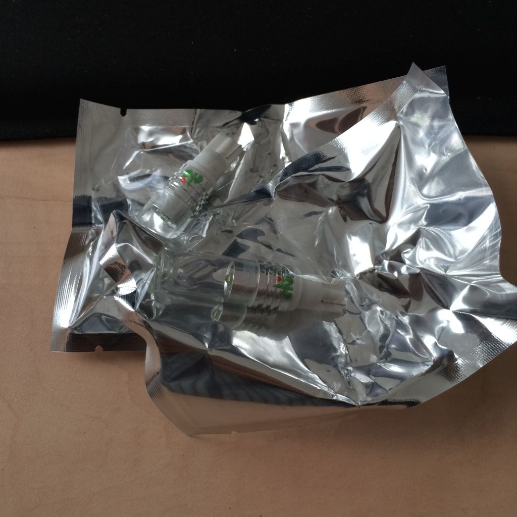

Tak dnes přišly. Trochu to bloudilo na české poště (od 13.9.-22.9.), ale nakonec se podařilo. Jsem zvědavý, jak budou svítit Úsměv Z Číny to sem jde 2-3 týdny, z toho týden se to motá po Čechách pořádnej výtlem

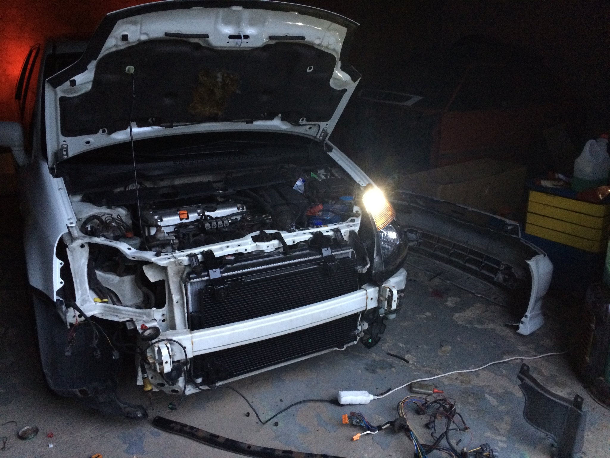

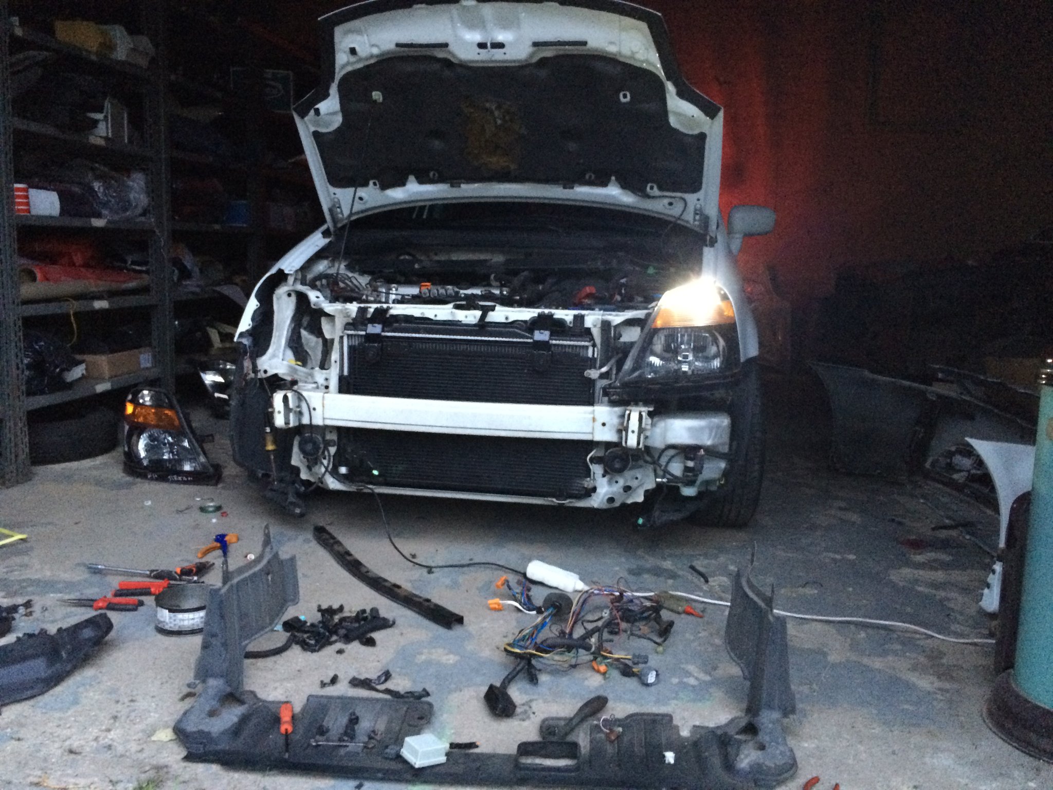

Referuju...svítí to jako prase a do všech stran Velmi šťastný
