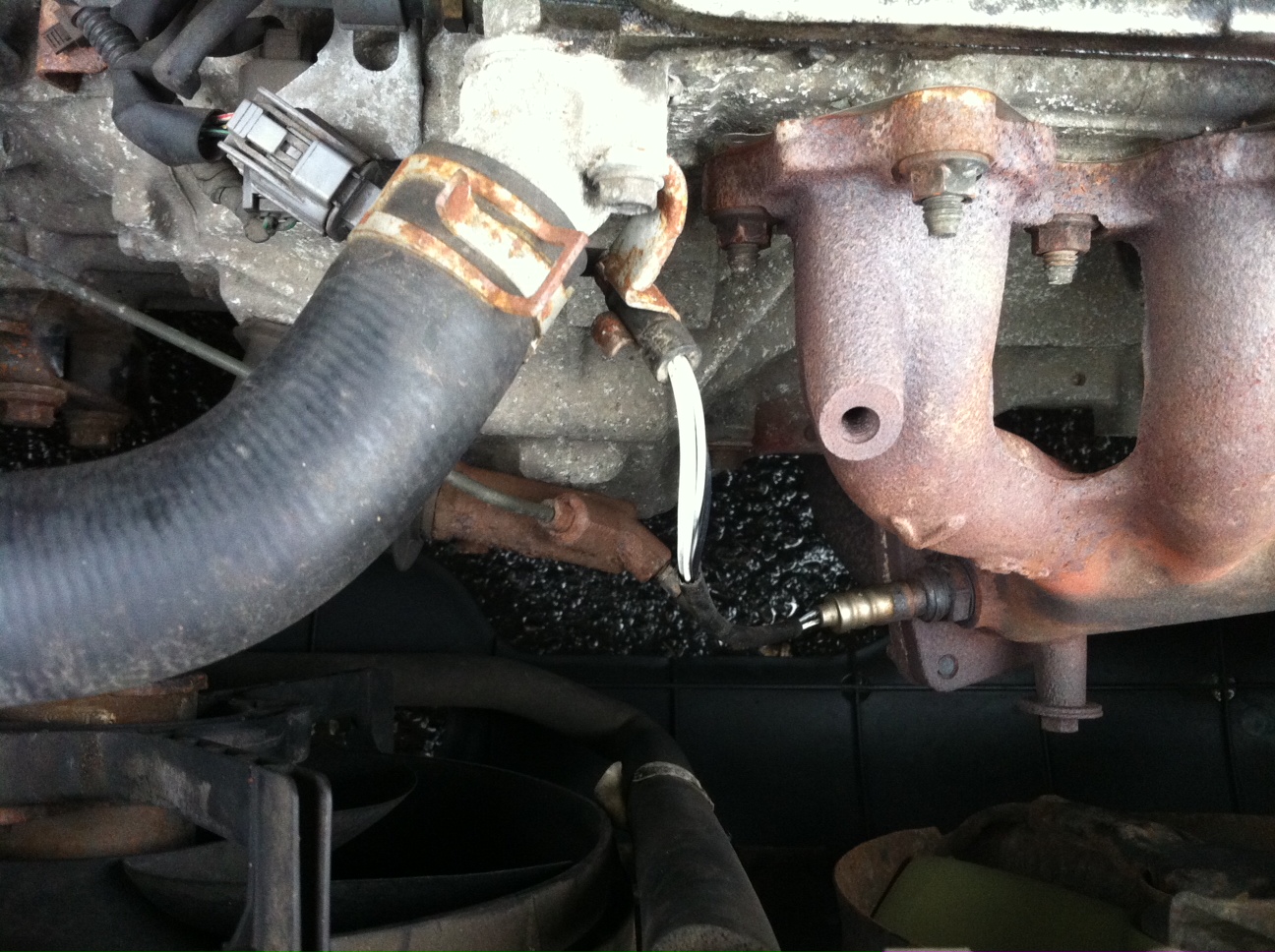

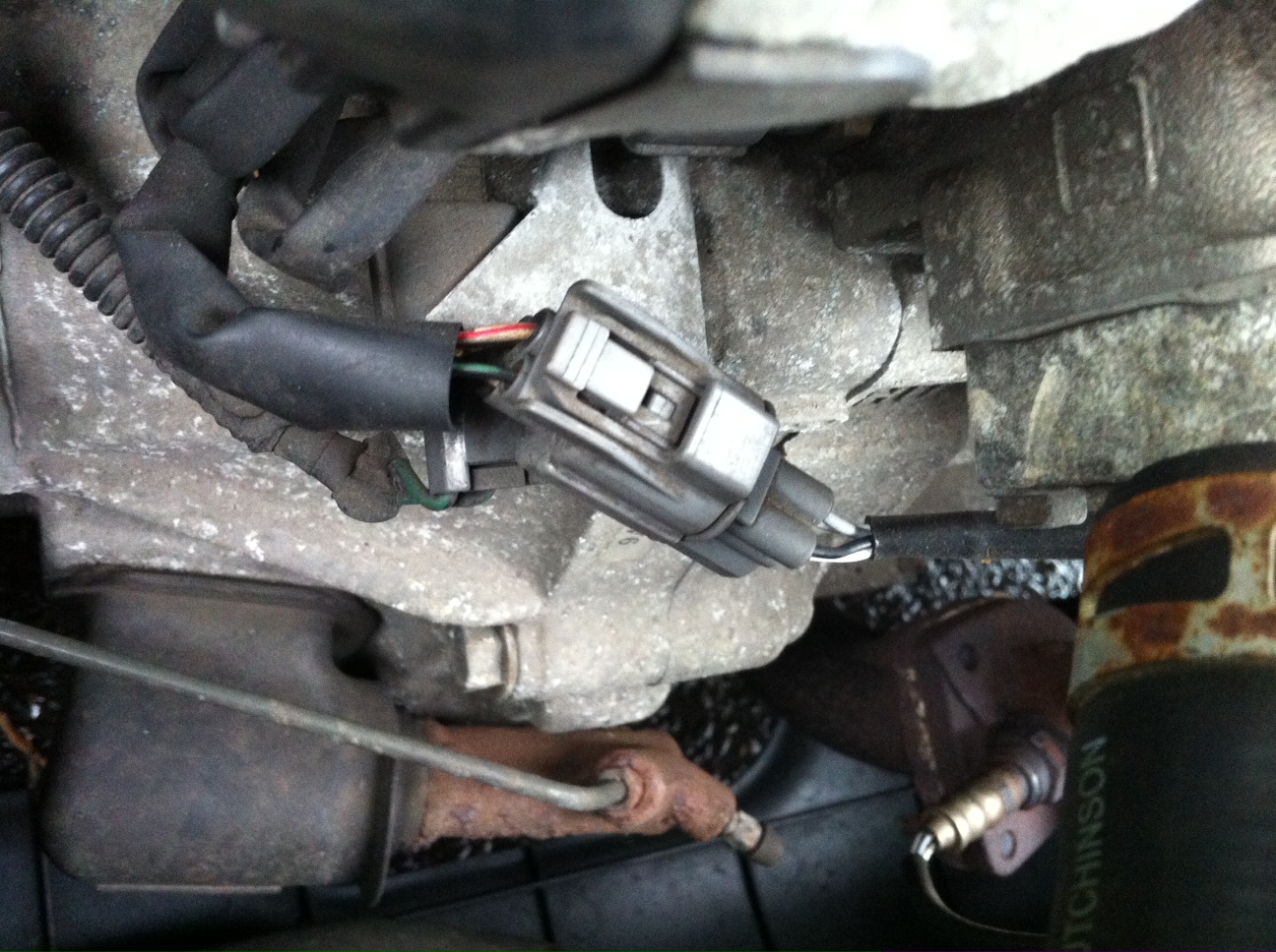

Řekl bych že "vespod auta" už žádnou druhou lambádu nemáš a 5 tisíc taky nebude stát. Je tam jen jedna na svodech (měl bys mít 4drát ne ?) Zkus od někoho třeba půjčit na vyzkoušení a uvidíš beztak to bude ono
Edit: Denis jsi mě předběhl Velmi šťastný

ahoj, diky za rady, prikladam foto sondy, mela by to tedy byt ta 4drat. pokud je to tedy jedina sonda co v aute mam tak uvitam tipy kde ji koupit, je fakt ze tohle bych asi zvladl vymenit sam, nasel jsem na Youtube i nejake video. Diky moc.
