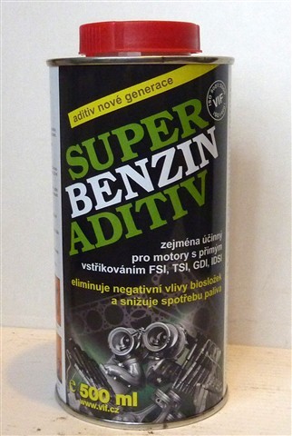

hoj hoj,
chci se zeptat ja jednu vec. Myslite ze je mozne a ze bude mit nejaky smysl aditivovat ethanol E85 aditivem ktere je urcene pro benzin?
Konkretne VIF super benzin aditiv. Je to jedno z mala aditiv ktere vazne funguji, ktere splnuje to co pisou na obalu a hlavne jeho provoz stoji zhruba 0,40kč / km.
Chtel bych ho lit do ethanolu, jen nevim jestli ethanol to aditivum uplne nejak nerozpusti a uplne ho degraduje nebo by to nevytvorilo nejaky sajrajt ktery by mi naopak ucpal nebo slepil vstriky atd.
Prave proto ze ethanol nemaže tak jako benzin, je korozivni apod. tohle aditivum prave bojuje proti temto vlastnostem. Hlavne zlepsuje mazivost, chrani proti korozi dale čisti palivovy system...
Jo a zlepsuje zimni starty, coz je prave u E85 ten nejvetsi opruz
Co vy na to?

PříspěvekZaslal: 19.2.2015 , 17:00   Citovat
V době, kdy jsem jezdil na čistý E85, jsem toto aditivum používal; lepší starty v zimě jo, to souhlasí, ale nečekej zázraky (spotřebu mi to fakt nijak extra nesnížilo, desetiny litru na 100km sice měřím přesně, ale rozptyl je obrovskej). Do benzínu tohle leje třeba M@jk..
Stáhni si bezpečnostní list a zkus tipnout, jestli by nějaká ingredience mohla mít nějaký zásadně negativní vliv při mísení s ethanolem..
a mimochodem tomu nijak extra nedrží víčko Ble doporučuju přes hrdlo navlíknout pryžovou rukavicu

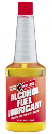

PříspěvekZaslal: 20.2.2015 , 8:59   Citovat
Ja pouzivam toto. V sobotu pridam foto jak cisty Ecko je a nedela vubec zadne saze, vejfuk turbo svody jsou uplny cisty Úsměv

PříspěvekZaslal: 20.2.2015 , 11:17   Citovat
U toho alcohol fuel lubricantu píšou "Nepoužívejte s katalyzátory", zajímalo by mě, co to všechno obsahuje.. jinak díky za tip.

PříspěvekZaslal: 20.2.2015 , 13:47   Citovat
_Marty_ napsal:
proc pouzivas zrovna tenhle? a tam je psano ze je mozne michat s ečkem?
kolik stoji?
jak to tobe startuje na čisty ethanol kdyz mrzne? Da se to fakt tak naladit ze to chyta na prvy šup?

PříspěvekZaslal: 20.2.2015 , 14:46   Citovat
Protoze google, hledal jsem tehda co se jezdi s Eckem a amici pouzivaji toto...
Kolik uz nevim kupoval jsem ho asi 2roky zpatky, bral jsem toho vic z US abych na nejakou dobu mel, ale v lete asi budu muset zas koupit, uz mam posledni asi dve...
Ja v mrazu nejezdim, ale kdyz jsem ho musel pred mesicem pouzivat na tyden jako nahradu za daily, tak jsem startoval na dvakrat vetsinou, ale kdybych chtel tak by mi to Wheel doladil, ale v zime s tim proste nejezdim takze neresim...

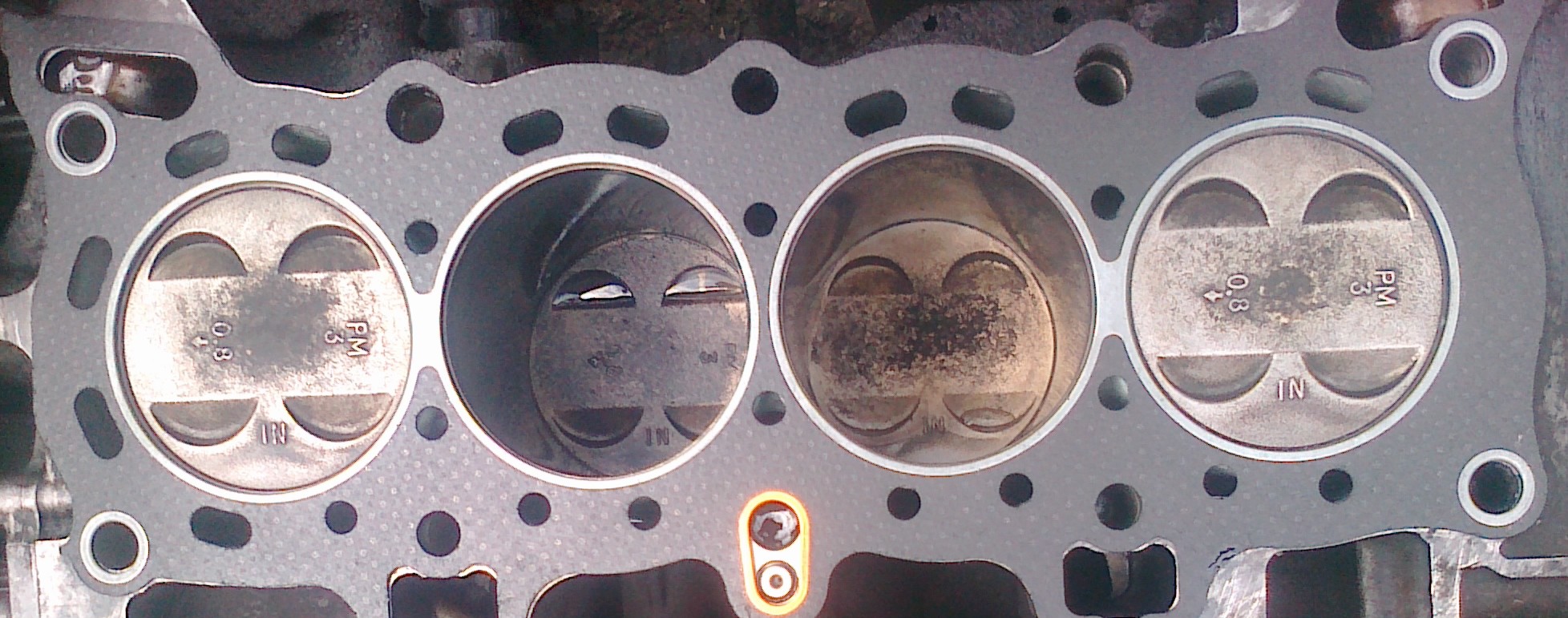

PříspěvekZaslal: 21.2.2015 , 18:54   Citovat
No já když si vzpomenu, jak jsme s mirage21 sundavali hlavu na mém původním motoru (jetý posledních několik měsíců výhradně na čistý E85 - samozřejmě s náležitě přibohacenou mapou), jak byl Mirek vyvalenej z toho, jak jsou totálně čistý vložky válců, škoda že z toho sundavání nemám kvalitnější foto..

tak chytráci z VIFu neodepsali, takze jsem to aditivum normalne lukrativně nalil do ethanolu a testuju co to bude delat. Kdyztak dam pak vedet jakou ten ohnostroj mel barvu pořádnej výtlem

tak uz nejakej ten tisic kilometr aditivuju poctive VIFem a poznatky jsou takove ze to lepe nestartuje Velmi šťastný Coz aditivum asi neni svecenná voda takze se to dalo cekat. Hodne na tom dela fakt ze proste nemam nalazenou ecu a cele to moje auto je jeden velky pruser. KAzdopadne famy, ze vam pri provozu na athanol zkoroduje cerpadlo je kravovina, prikladam foto.
Co je ale perfektni vec, to aditivum neskutecnym zpusobem zlepsuje mazivost, takze vam prestanou vysychat hadice, gumova tesneni a tak dále. Prodlouzi se zivotnost cerpadla... muzou ztichnout vstrikovace.
A pravdepodobne to teda i cisti palivovy system, protoze jsem musel sundavat nadrz a cistit ucpane sitko v cerpadle.
