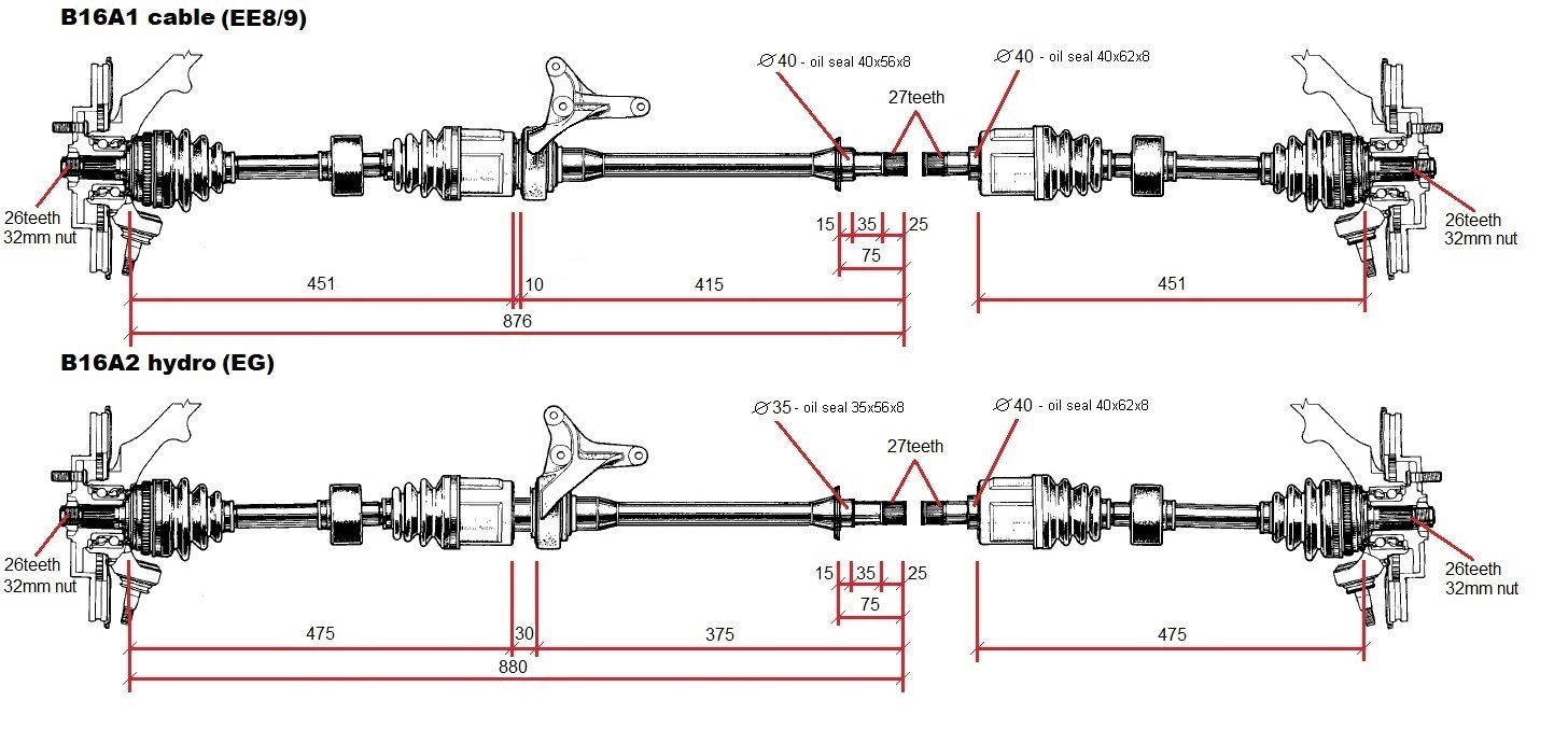

Poloosy:
U poloos je hlavní rozdíl v délce. B16a1 má kratší hřídele asi o 30mm. Drážkování, je stejné o obou variant.
B16a1 mají vnitřní klouby s rolničkami které mají vedení.....mají kolem rolničky hranatou základnu.
Nicméně klouby a jejich části, ložiska rolničky jsou záměné tzn. Homokinetické klouby a tripody lze vzájemně a libovolně kombinovat mezi ED a EE.

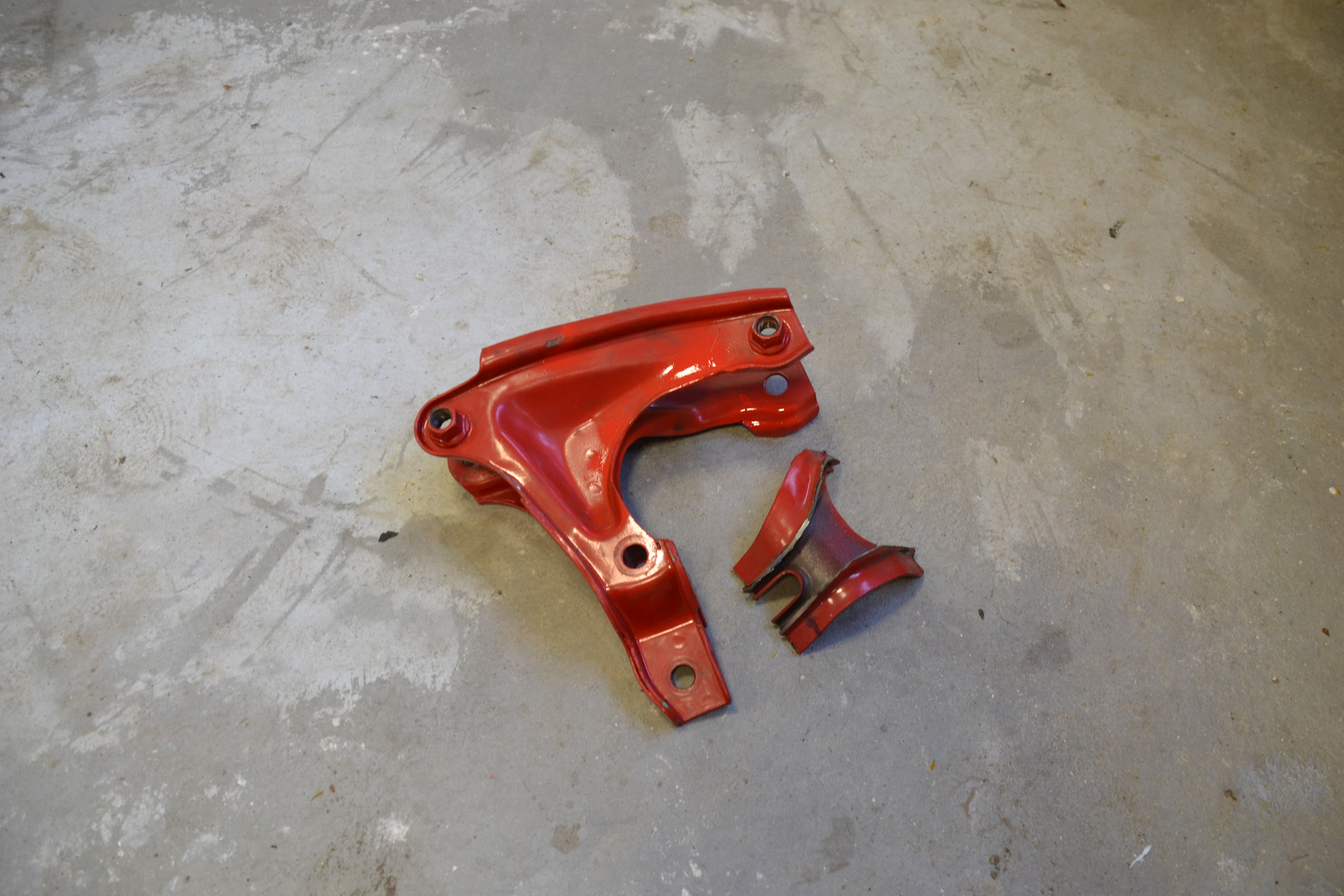

- vyřezat držák zadního silentbloku, koliduje s nápravnicí (viz foto)

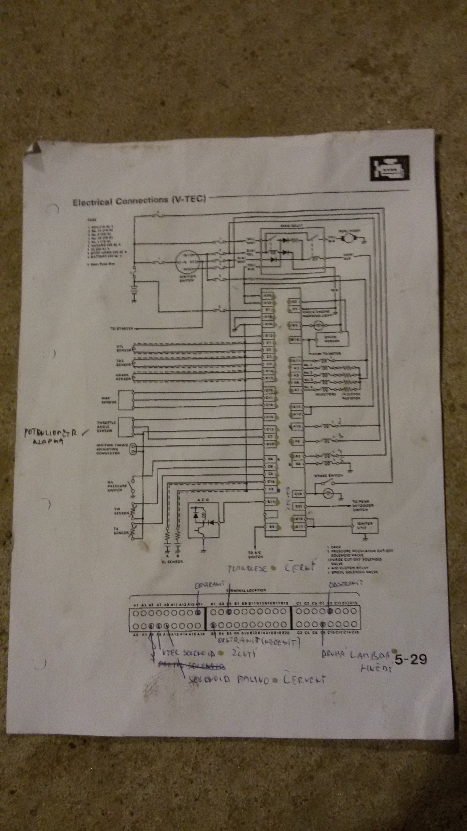

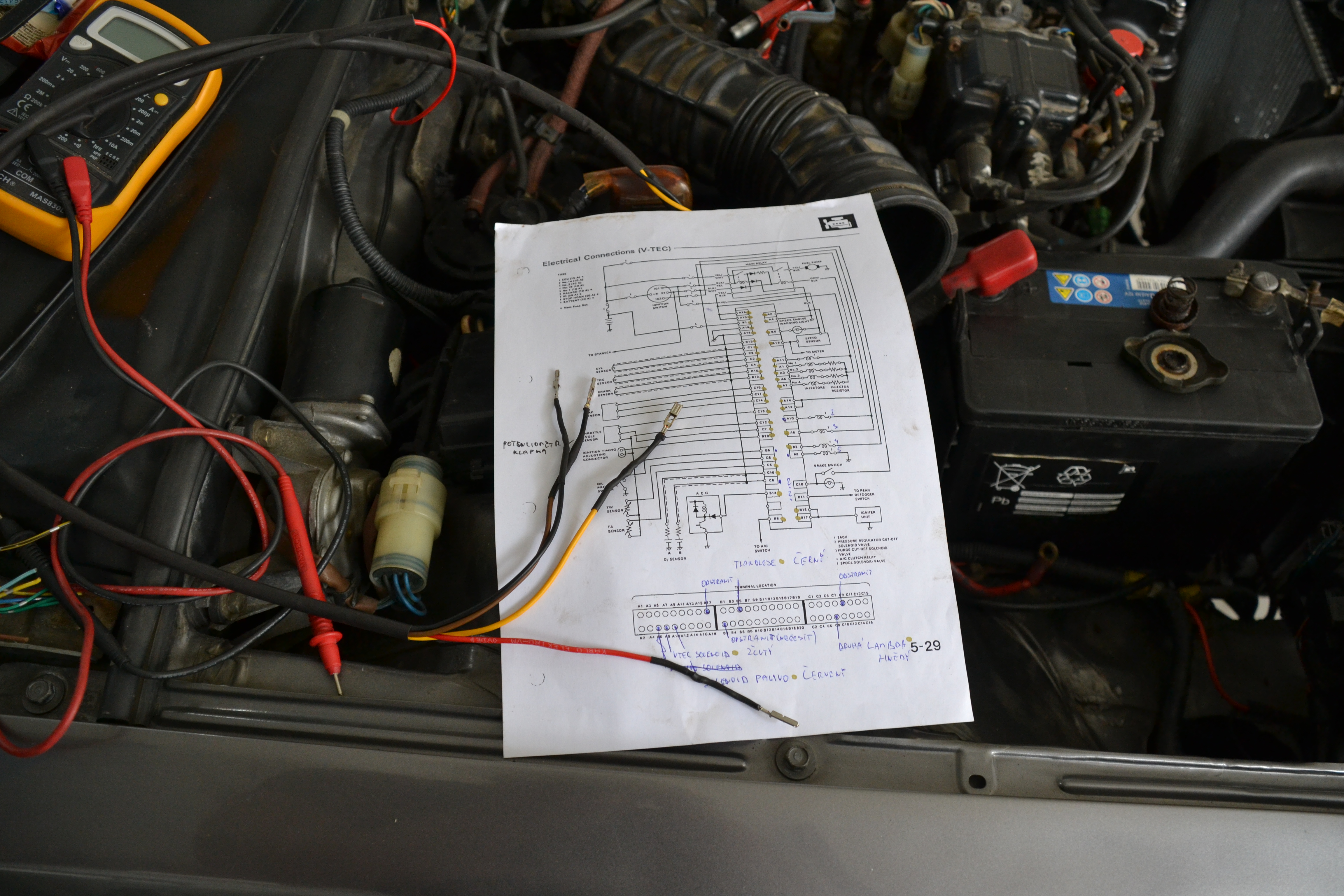

Nové dráty od motoru k ECU
- barvy drátu jsem zvolil náhodně
- souhlasí podle upraveného schéma dle příloha
- pomůcka:
1) v tuto chvili aniž jsou natažené nové dráty jde motor nastartovat, normálně funguje, pouze hlásí chyby a nefunguje funkce VTEC
2) at už předface nebo poface elektrika u ECU je udělaná tak, že pokud se dotáhnou nové dráty viz níže. k paticím ECU, jsou tam vždy volné pozice pro tyto dráty, pokud nejsou, je potřeba počítat znovu, číslování souhlasí se shéma
- patice jsou označeny tak že velká bílá je patice A a pak to jde už postupně B a C
A8 - žlutý - VTEC solenoid (spíná vtec)
A10 - červený - solenoid tlaku paliva (napojuje se na zelený drát u map senzoru)
B5 - černý - tlak oleje VTEC
C8 - hnědý - druhá lambda sonda (lze nahradit tuto lambdu podle přiloženého schéma, motor má potom jednu lambdu)

Poloosy:

B16A2 poloosy = řešení
Pokud se dají vtecové těhlice, mohou se bez úprav použít poloosy z B16A2 (alespoň to tak je u INSANE poloos)
Musí se použít samozřejmě i prodloužení/pomocná poloosa z B16A2 (popř.ITR) a vyměnit gufero v převodovce na straně prodloužení, neboť má vniřní průměr 35 mm místo 40 mm, jinak jsou stejné. U vtecových těhlic se nemusí nic vylupovat apod. prostor pro kloub je větší a jinak tvarovaný. Vetší ložisko, náboj atp.
Poloosy z B16A2 jsou nejideálnější co se délky týče. Vnitřní kloub nepracuje v místě "těsně" před vypadnuntím, ale poloosa je pěkně zalezlá a kloub tím netrpí.
Pokud zůstávají těhlice ED, dají se také použít poloosy z B16A2, musí se ale vyloupnout plechový kryt ložiska a z konce kloubu sundat to gumové prachové těsnění (takový břit, který zapadá do toho plechového krytu v těhlici)
Pak vznikne prostor pro usazení kloubu i do ED, ale bez ochrany ložiska před prachem a nečistotami.

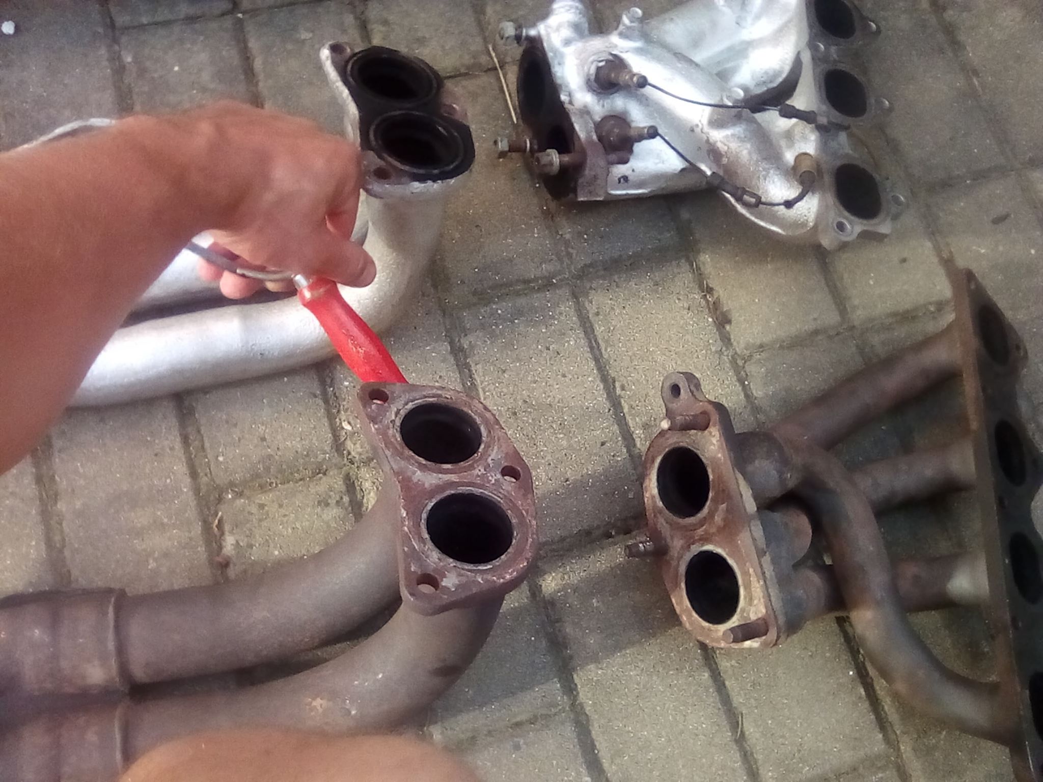

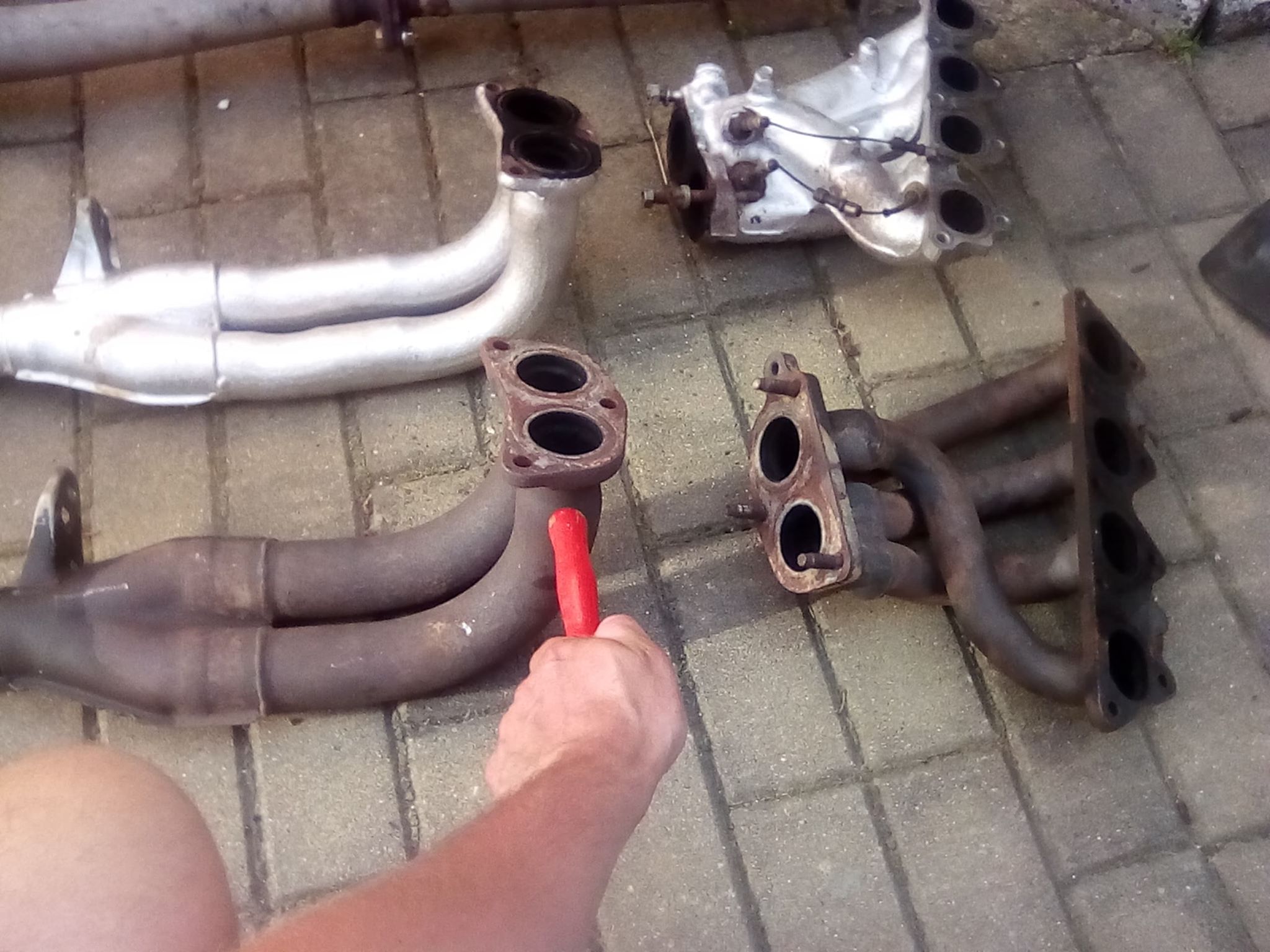

- vlastním C4G swap B16A1 s ED těhlicema a B16A1 poloosama EE/ED klouby - těsně před smrtí
- vlastním CRX ED9 swap B16A2 s VTEC těhlicema a B16A2 poloosama
Právě proto budu C4G předělávat na B16A2 poloosy, protože jde o nejideálnější a nejtrvanlivější řešení.
Potřebuji spolehlivé auto a né abych se bál, kdy a kde zůstanu viset kvůli prasklému kloubu.
PS: Při vytváření nákresu jsem vycházel z místního měření vs. manuálů honda EG,ED a VTEC
Toto řešení je použitelné při swapu B16A1 a B16A2 do kastlý ED7/9 tzn. C4G ED7 a CRX ED9, však je to stejná jebka Velmi šťastný
Šlo by asi i u jiných, ale to jsem nezkoušel Úsměv
Pokud máte nějaké připomínky z praxe, šup sem s tím je to dobrý
K obrázku:
Délky poloos jsou brány jako střední vzdálenost, aby měl kloub prostor pracovat v obou směrech.
Tzn. že pokud u EE poloos se dostanu na kraj kloubu jsem místo 451 na cca 465 a poloosa z B16A2 zatlačená na max má 451 a střední 475, takže prostor tam je poměrně slušný. Např. poloosa z ED7/9 má střední vzdálenost 485-490 a při max zatlačení chybí třeba 5 mm, aby šla těhlice vůbec do spodního čepu a to se nabavím o pracovním prostoru.
Driveshafts.jpg, 223.5 kB
pospa je teď offline  pospa
PříspěvekZaslal: 5.7.2020 , 10:05   Citovat
Zezkušeností přihodím že to dělá jen pravá poloosa. Levá by nemela vypadávat za použití jakýchkoliv swap držáků je to dobrý

Mam svody z integry nebo anglana a chtel bych se zeptat: kdyz dam obe lambdy tak jak ukazuju na fotkach, bude mi B16A1 fungovat dobre? Dik

PříspěvekZaslal: 7.7.2020 , 8:41   Citovat
ejda23 napsal:
Za předpokladu, že ten spoj bude řádně utěsněn, tak ano
Příspěvky: 10246 H+ body: 28 1989 Civic
ejda23 je teď offline  ejda23
PříspěvekZaslal: 7.7.2020 , 9:48   Citovat
FastCivic napsal:
mám vyrobené M18 1,5 návarky (2ks) s řádnou dosedací plochou, budou navařeny v místech těsně pod 4-2 přírubou. Spodní otvor pro 4-pin lambdu bude utěsněn záslepkou s měděnou podložkou
Příspěvky: 75 H+ body: 0 1997 Civic VTEC-E
PříspěvekZaslal: 7.7.2020 , 12:11   Citovat
ejda23 napsal:
Měl jsem na mysli spoj mezi těma dvěma díly svodů Úsměv
