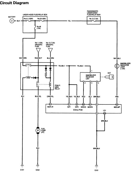

Dobrý den,
mám problém s imobilizérem na accordu 6g 1.8s r.v. 2000. Vůbec se mi nerozbliká na budíkách zelený ''klíček'' takže nenastartuju. Nevíte prosím někdo v čem by mohl být problém? Nevím jestli je špatná řídící jednotka, přijímač u spínací skřínky nebo něco jiného? Díky za odpověď. Honda

zacni u pojistek

Díky, pojistky jsou v pořádku, ale pro jistotu je projdu jeste jednou. OK
