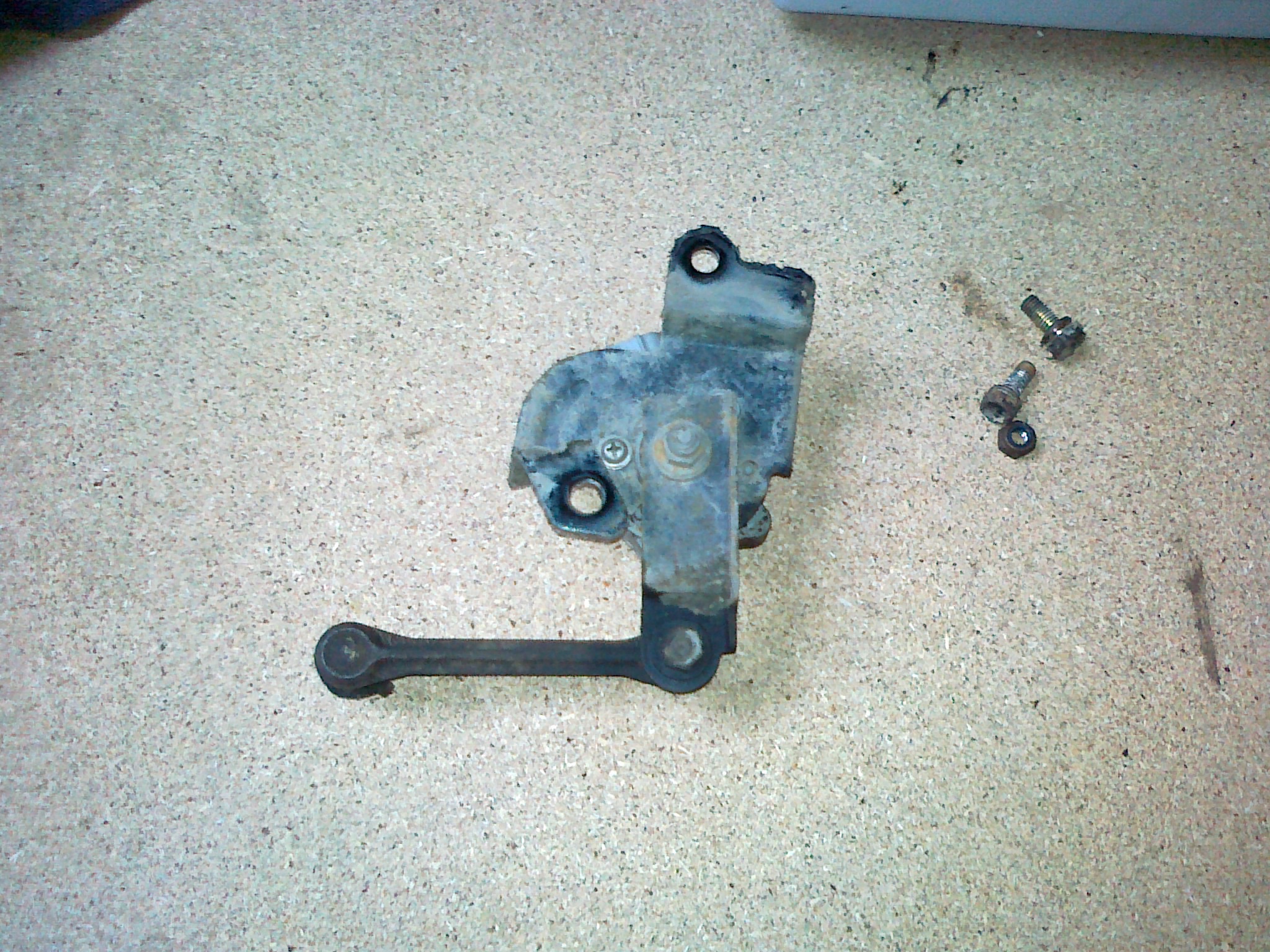

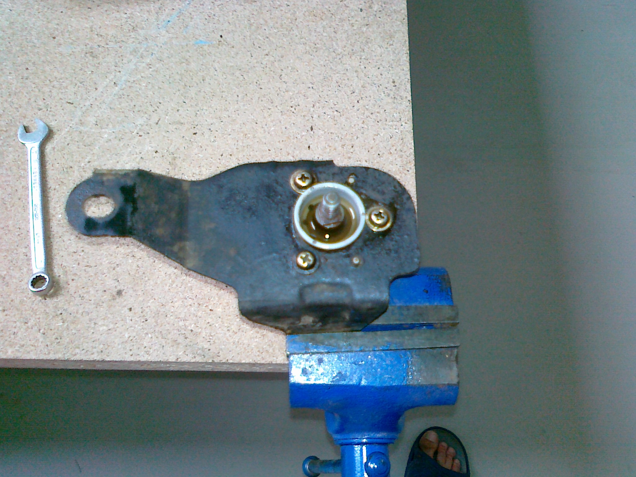

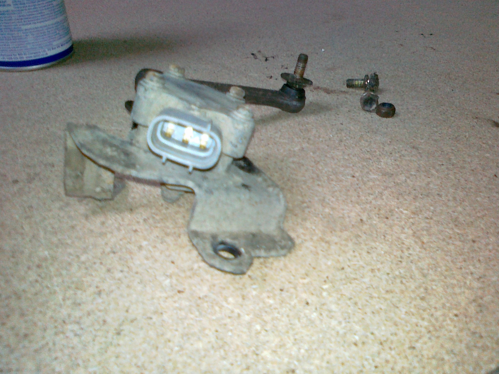

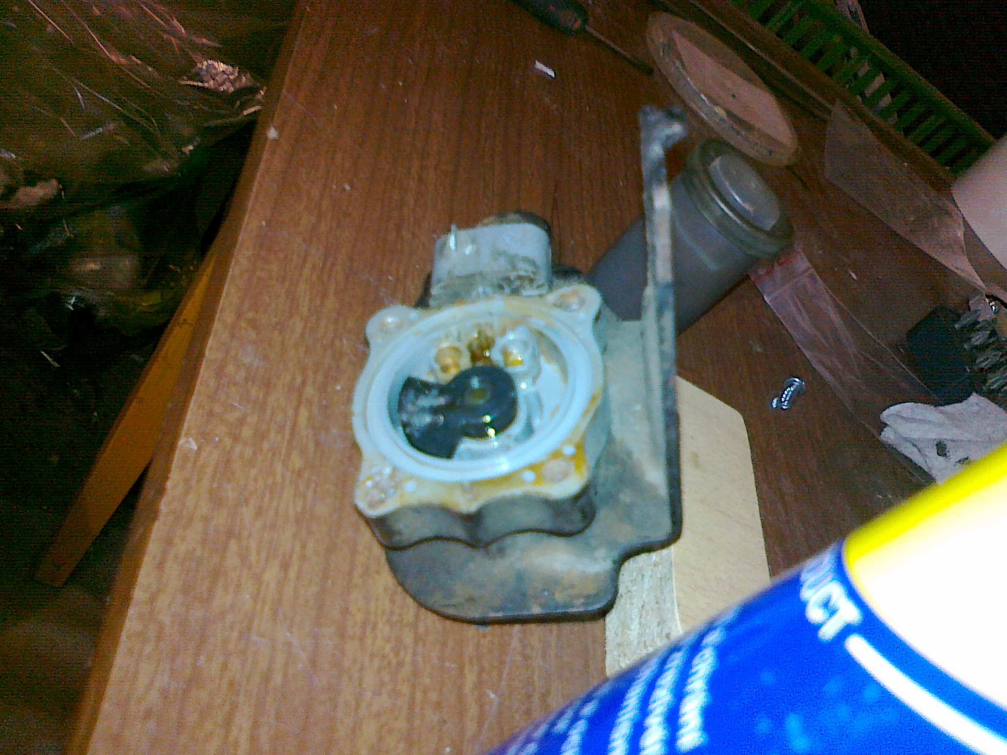

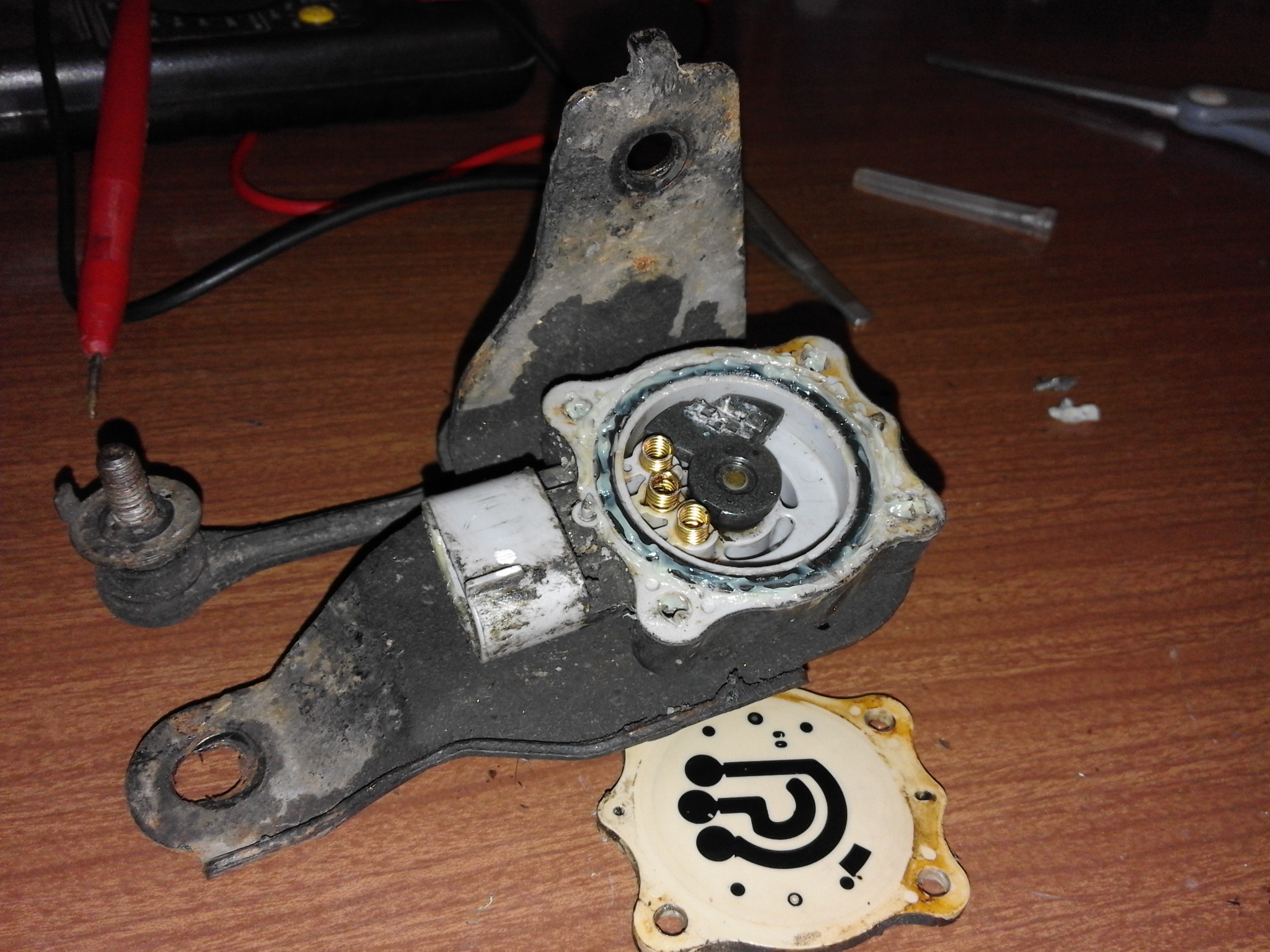

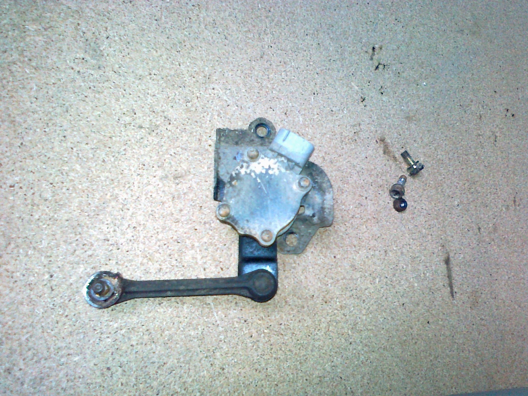

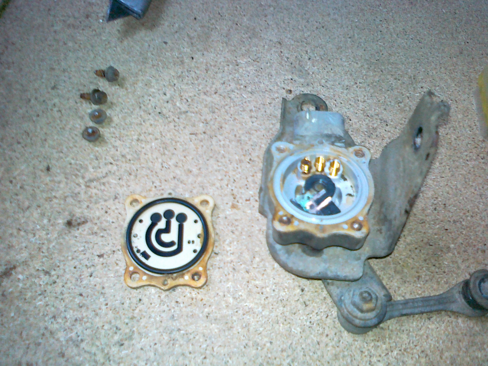

Trochu s křížkem po funuse, ale přeci. Přikládám pár fotografií, které jsem pořídil během opravy nápravového čidla.
140820151712.jpg, 795.82 kB
140820151714.jpg, 1.09 MB
140820151715.jpg, 931.75 kB
140820151716.jpg, 766.93 kB
140820151717.jpg, 854.41 kB
140820151719.jpg, 855.47 kB
Příspěvky: 465 H+ body: 3

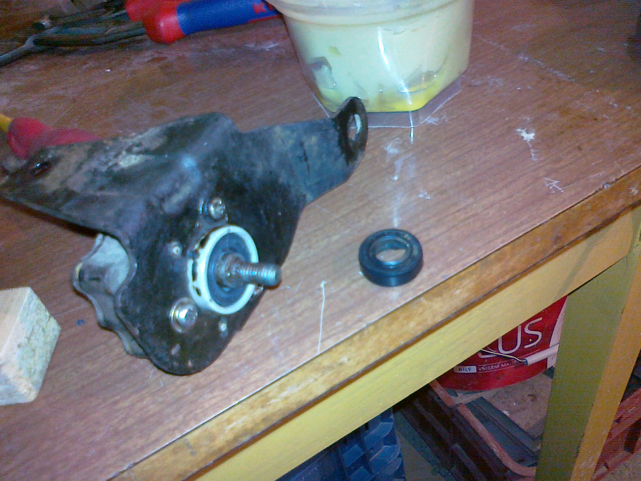

Pokračování foto dokumentace

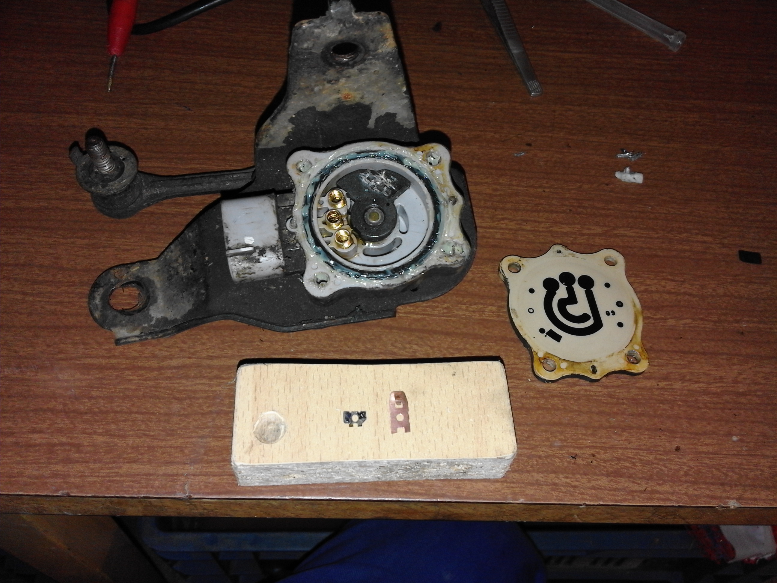

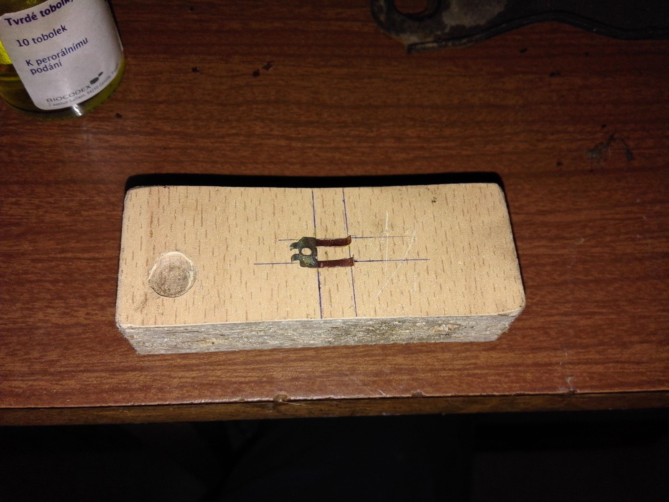

Po delší době jsem se pokusil o revizi a kontrolu zadního nápravového čidla. Čidlo bylo v pohodě, dokud jsem jej nerozdělal a neodbornou manipulací jsem neodlomil jazýčky sběrače, takže s velký "sakrováním" jsem se vrhnul do nápravy. Z vykuchaného bimetalického spínače (použil jsem z fénu, který chtěla švagrová opravit, již je neopravitelný Velmi šťastný ) jsem vystřihl nové lamely a pomocí mikropájky jsem je napájel na zbytek klemy sběrače. Nově vytvořený sběrač jsem pomocí dvousložkového lepidla přilepil na otočný palec sběrače a po vytvrdnutí (vyzrátí) lepidla jsem se začal věnovat poškozeným pružinám. Vrchní vodivá vrstva byla poškozená a docházelo ke špatnému (skoro až nevodivému) kontaktu pružiny s víčkem (odporovou dráhou na víčka) a poté kontaktem, který je vyveden do konektoru. Pružinka jako taková je z uhlíkaté oceli, ta bohužel moc nevede proud, ten vede až pár mikronů silná vrstva zlata na pružince. Bohužel, ta byla v místě kontaktu narušena. Naštěstí dobře posloužilo měděné vlákno (vlákno z lanka průřezu 1.5 qmm), to jsem namotal dle stoupání závitů pružiny, mezi jednotlivé závity pružinky. Volné konce jsem stočil do dutiny pružiny tak, aby překrývaly dotykovou plochu pružiny na obou koncích. Kontakt a vodivost neskutečná, se zachováním pružnosti stávající pružiny.
Takto "vytuněné" čidlo jsem opět promazal a namontoval na vozidlo, funkce 100%.

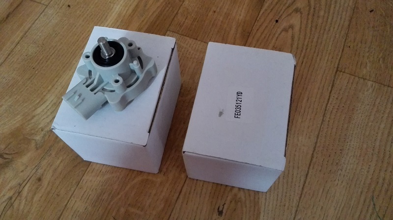

Takže v sobotu večer objednány dvě čidla xenonů na Ebay,cena komplet za obě dvě + dopravu 1940,- Kč,dnes je mám doma. Teď ještě jestli budou fungovat...

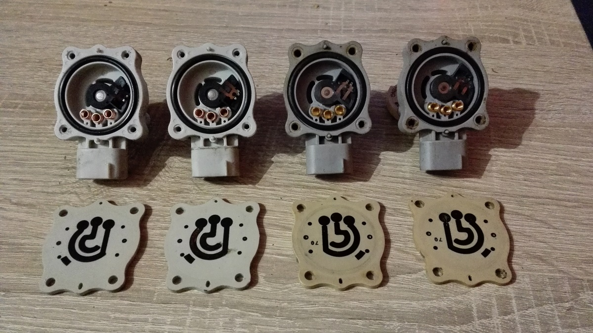

Tak začínám být úchyl na čidla xenonů. Po nefungování mých a objednání nových s Ebay stále nefunguje. Řešil jsem to s několika lidmi odtud,zkouknul fotky,děkuji Dworibakovi za otevření očí,i Von-pivojovi za kozultace Velmi šťastný čidla jsou jiná na přední a zadní nápravě,zrcadlově otočená. Každopádně na autě jsem měl celou dobu obě přední (kupodivu fungovali) a z Ebay zase přišli dvě zadní,tak mám dva páry,pokud se zítra potvrdí přerušený vodič v husím krku co vede k čidlu a bude vše fungovat...

Tak to jsem fakt nevěděl že jsou čidla rozdílná předek/zadek, tak proto jsou tak drahý,když musí vyrábět dva typy Velmi šťastný
Takže teď jak rozlišit přední a zadní typ na Ebay? uvádějí to někde?
