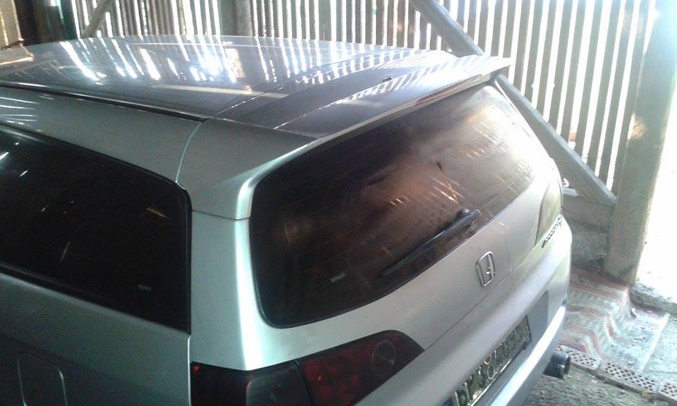

Rozdil je jen v umistneni ostrikovace ,predface potrebuje delsi hadicku ve dverich asi o 5cm ,takze kdyz menis na poface nic neresis jen napojis a prebyvajici hadicku schovas pod kridlem Úsměv ,obracene se udela mezikus ,kdyby to jeste nekoho zajimalo jak a co ,neni natom nic slozityho ikdyz se zda ,ze je Velmi šťastný kridlo drzi na 6 sroubech a 4 nacvakavackach odpojis brzdove svetlo a hadicku ostrikovace a vymenis kus za kus . Upozornim ,ale na cenu kera neni ani trochu nizka jako u vice veci na poface accorda kterych je nedostatek.... tady se vyplati neco kupovat allegro.pl ,mne vyslo na cca 200e ,ale i z dverma ,bez nich nechtej prodavat spoiler . Sice kupa penez ,ale pak auto vypada zase uplne jinak je to dobrý
