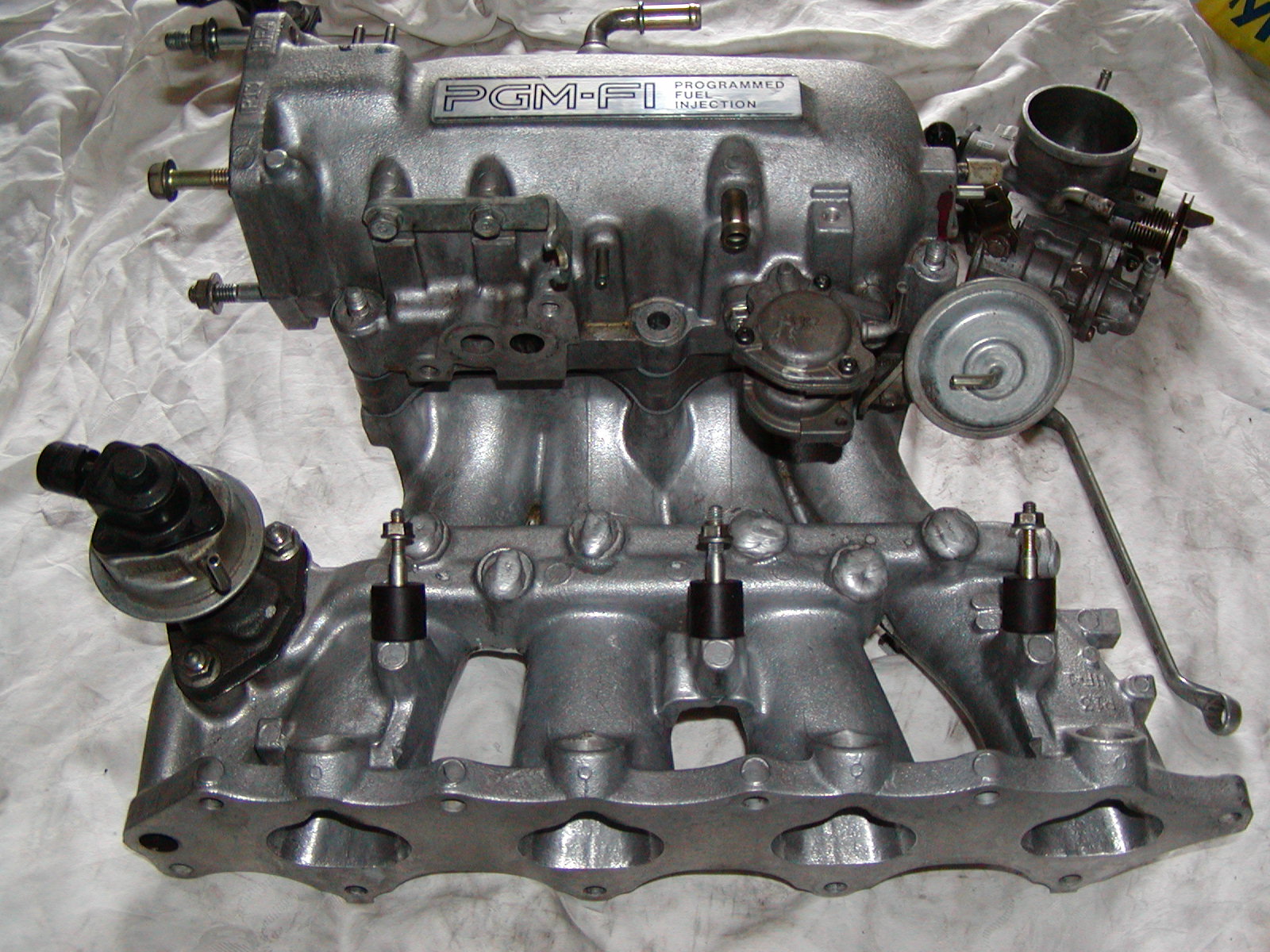

a taky mě zajímá ten JDM H22A, můžeš prosímtě udělat podrobnější fotku toho sacího manifoldu?

to sanie je take iste ako aj na ostatnych H22kach..ale vyfotim ti to zajtra

takže klasické dvoustupňové se čtyřklapkou? a je tam na tom odlitku P13 nebo P5P?
a je to tedy JDM H22A? Já jen jestli jsem to dobře pochopil...
2Bera je teď offline  2Bera
PříspěvekZaslal: 3.9.2008 , 18:30   Citovat
P13
je to vraj import z jap do anglicka...ale to uz je jedno pac mam vsetko vymenene a stoho motora uz neni org nic Velmi šťastný

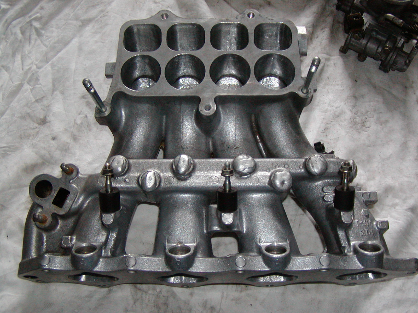

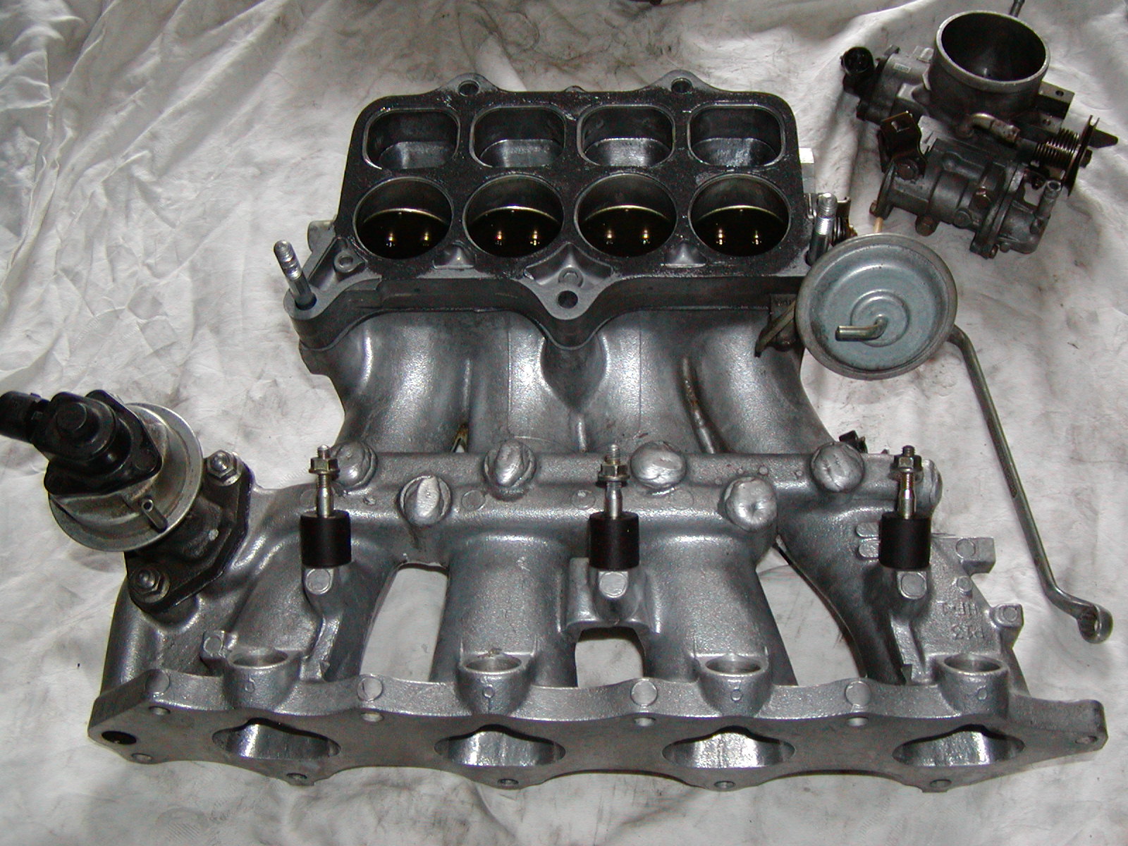

mluvím o dvoustupňovém sacím potrubí se čtyřklapkou kterou mají standartně H22, H23 a B18C4 (možná to není všechno)
podívej se na obrázek OK
(foto nemám po ruce)

našel jsem i foto ze skládání mého motoru...
P1010051.JPG, 436.99 kB
P1010052.JPG, 448.64 kB
P1010053.JPG, 432.17 kB
