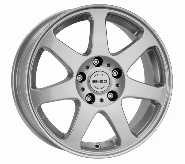

Taky se připojím s žádostí o radu Se stydím
Můžu na C6G použít 6,5x15 s ET 35 na gumách 195/50? V techničáku mám 5x14 ET 45 (alternativně 5,5 nebo 6 x14). Jestli jsem to tady dobře pochopil, tak kolo bude o palec širší a o centimetr předsazený, takže celkově bude o cca 2 cm víc vysunutý ven... To je asi hodně, co?
Jaká je nejvhodnější šířka disku pro 195kovou gumu? A co kvalita kol Enzo? Úsměv
Líbí se mi tyhle, ale bohužel je dělaj jen v 6,5 ET 35 to mi hlava nebere
Dík!

Jarys napsal:
Dík!
C 4g kola 7x15 ET 33 s pneu 195/50 = nutnost mírně upravit lemy. 6,5x15 ET 35 půjde podle mě bez úprav,ale ty pneu 195/50 bych viděl jako max... vyšší profil bych nedával...
Enza neznat,takže nevědět... Úsměv
