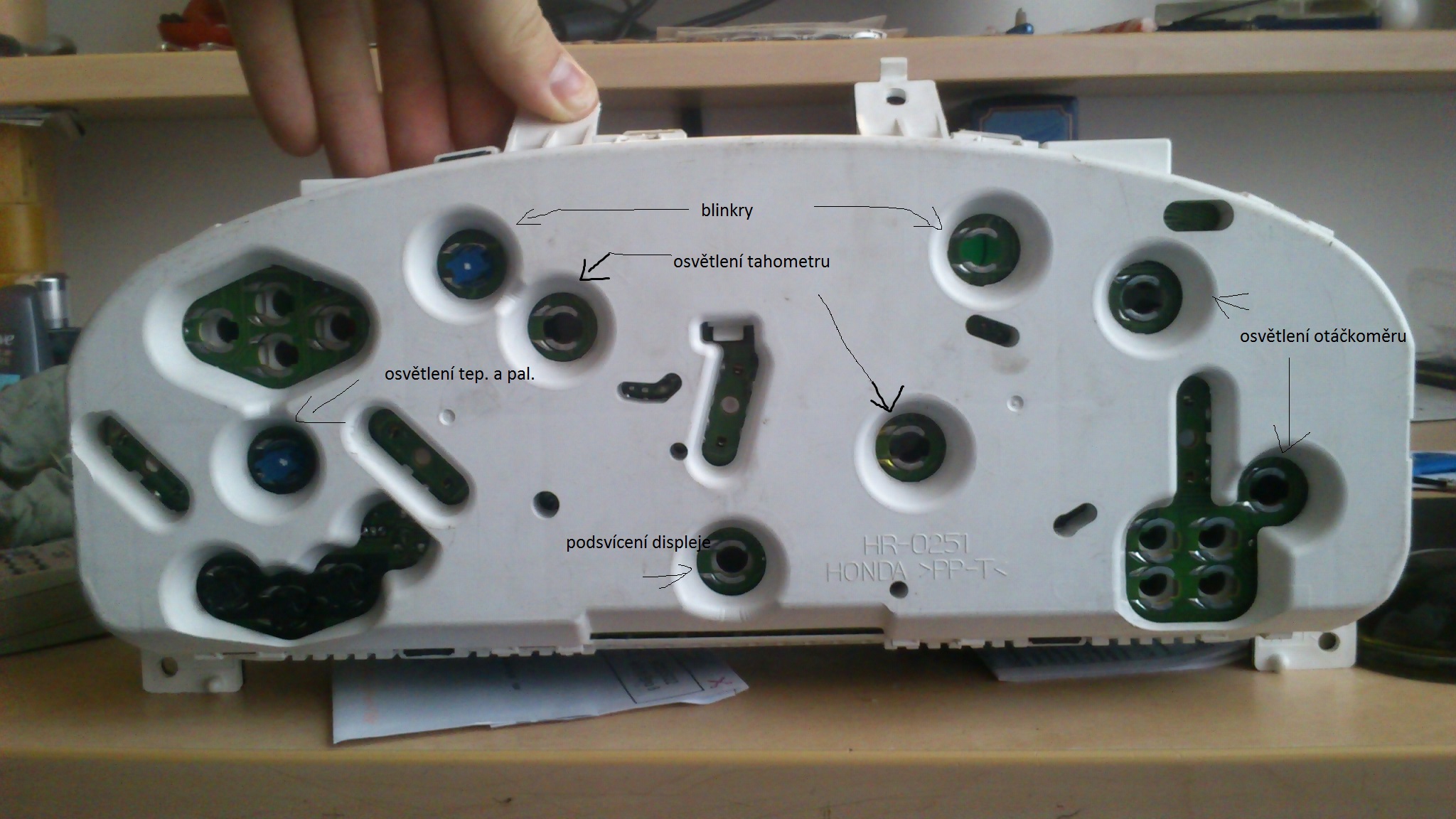

chalejkum napsal:
...hele kluci z obrazku tachacu jsou ktery zarovicky co osvetluji stupnici v km - prostredni kruh? pripadne jake zarovicky se tam davaji? Úsměv...
AFY
Tady maš ty žárovky a měly by tam být žárovky T5 W2x4,6D já místo nich dával tudy odkaz
DSC_1057.jpg, 440.32 kB
Příspěvky: 497 2000 Accord

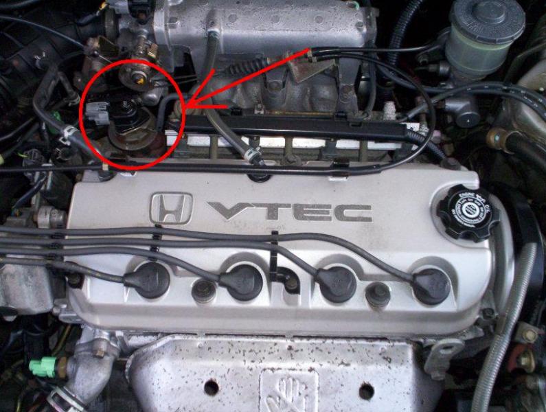

PříspěvekZaslal: 6.10.2014 , 15:47   Citovat
EGR mi kdysi způsoboval cukání a rapidní ztrátu výkonu když měl náladu. Mám za to, že to bylo tím, že se otevřel a jak byl špinavej se zasekával a tak cpal výfukových plynů daleko víc než měl a auto se pak dusilo.
Stačilo ale jen vyndat ten ventil za motorem a pročistit ho ředidlem. Do čištění lišty jsem se ani nepouštěl. Beztak stačí aby byl funkční jen ten ventil. Když ty cestičky budou zacpaný, výkonu to neubere. Nemám pravdu?

Plašan napsal:
Na jak dlouho je dostat se k tomu EGR pro smrtelníka? Velmi šťastný
Příspěvky: 671 2000 Accord
Plašan je teď offline  Plašan
PříspěvekZaslal: 6.10.2014 , 19:04   Citovat
Hele, nejsem žádnej mechanik ale opravdu to je jen o tom, odpojit kabel a vyšroubovat dvě celkem utažený matky. Neobejdeš se ale bez malý (myslím)dvanáctky na golu, bez prodloužení a rozumně dlouhý páky...Je to fakt utáhlý Úsměv
Vím o čem mluvím, bez správnýho nářadí to nejde...Strávil jsem nad tím půl dne a pak jsem si zajel ke strejdovi kde jsem to měl za 2 minuty rozdělaný. Jinak není problém ho najít, když se díváš na motor tak za levým horním rohem je takovej "kalich".
Takže správný nářadí a máš to do pěti minut Úsměv
Příspěvky: 144 1999 Accord
forever222 je teď offline  forever222
PříspěvekZaslal: 6.10.2014 , 19:28   Citovat
Plašan napsal:
Ok díky Úsměv Zkusím o víkendu na to kouknout Úsměv
EDIT: Nemusí se pak vyblikávat nějaká chybová hláška nebo něco ? Nebo se prostě jen vyčistí a vrátí zpět a je to Úsměv

Je to tohle ze? Úsměv
egr_976.jpg, 77.48 kB
Příspěvky: 3066 2004 Accord
PříspěvekZaslal: 6.10.2014 , 19:48   Citovat
No, pokud ti doteď nesvítila, a pokud nebudeš zapínat auto s odpojeným egr tak o nic nejde. Jinak tu chybu prostě smažeš Úsměv (jestli to byla jediná Úsměv )
PS: Případně považuju za zbytečný u toho měnit těsnění, já to svoje celkem poškrábal ocelovým kartáčem, když jsem to chtěl odrhnout (špatnej nápad Velmi šťastný ) a problém s tím nemám, ono se to zacelí samo...
PS2: Je to ono Úsměv

Na EGR se taky asi mrknu Úsměv Jakou práci dá vyčistit tu klapku? Dá se vůbec nějak jednoduše sundat? Přijde mi to dost nepřístupný vzadu.
Co se budíků týče, jsou tam T5 a dají se nahradit jakoukoliv barvou LED. Budíky pak celkem rovnoměrně podsvítí. Modrá bude modrá Úsměv sám to tak mám.

Klapku jsem si taky čistil...Stačí z ní sundat chobot a je k tomu dobrej přístup...Zase ředidlem Úsměv
Sundat se taky dá, ale přichystej si nový těsnění, já ho měl pěkně přilepený a jelikož jsem to dělal v neděli a potřeboval jsem jezdit, vystřihl jsem si tam tvrdej karton namočenej v oleji...Účel to asi plní, ale jestli je to bezpečný nevím...

Kynio napsal:
Takze staci vymontovat asi 4 srouby co kaplicku drzi, vytahnout, vymenit zarovky, dat zpet a je hotovo?

chalejkum je teď offline  chalejkum
PříspěvekZaslal: 7.10.2014 , 8:04   Citovat
plasan...presne kvuli tomu utahnuti a ze ja se nezdam co nejde to urvu tak jsem to nechal radeji na servisakovi Úsměv..fakt to slo ztuha Velmi šťastný...
kynio...jo fact? takze kdyz vymenim skoro vsechny za modry tak budu mit modry podsviteni? Úsměv super Velmi šťastný...
AFY
Příspěvky: 531 2000 Accord
Kynio je teď offline  Kynio
PříspěvekZaslal: 7.10.2014 , 13:30   Citovat
Tohle: tudy odkaz + chvilka práce se čtyřma šroubkama a krycím plastem kolem budíků = tudy odkaz
Odkaz na můj blue interier zde: tudy odkaz

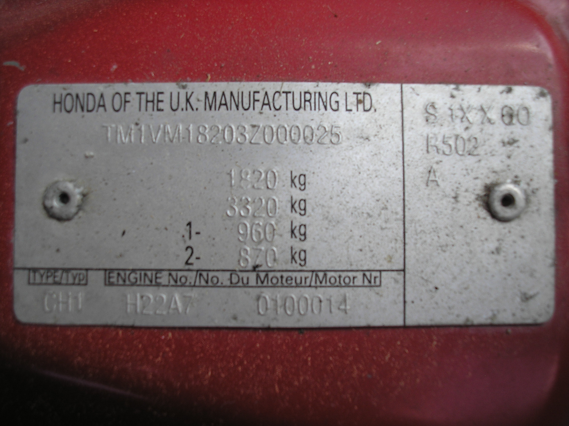

thorr je teď offline  thorr
PříspěvekZaslal: 7.10.2014 , 13:53   Citovat
cau, je tohle VIN jakej ma mit Accord 6g rok 2000?
diky
P1010110.JPG, 696.83 kB
Příspěvky: 4
PříspěvekZaslal: 7.10.2014 , 13:55   Citovat
Nechce tě strašit, ale myslím, že tohle VIN není. Ten máš pod čelním sklem před řidičem, popřípadě ještě na štítku za motorem myslím. Jakoby nalevo od tohoto štítku (pokud se nepletu)
Příspěvky: 680 2003 Accord
PříspěvekZaslal: 7.10.2014 , 14:15   Citovat
To je Type R Podle motoru H22a7

Kynio napsal:
No to je poarada Úsměv A da se svitivost porad regulovat koleckem?Hm mas to pekne podsvicene cele uvnitr koukam Velmi šťastný Ty same zarovky jsou vsude?
