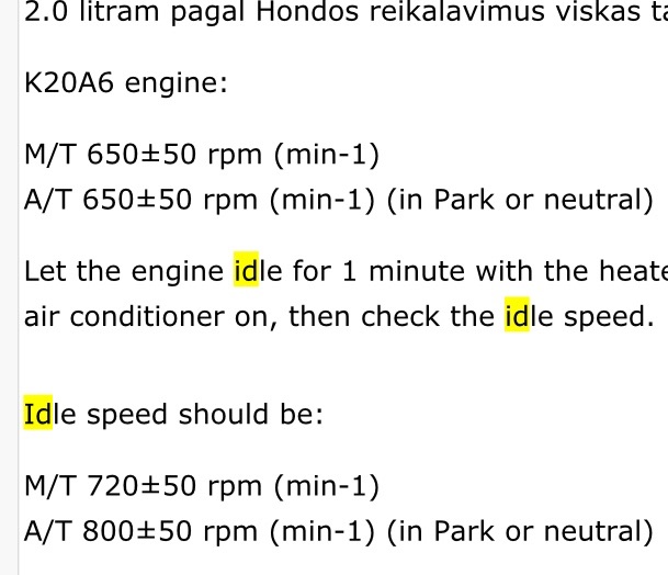

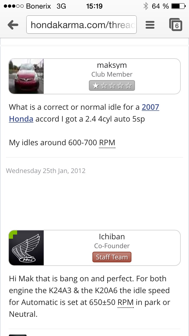

turkpet je teď offline  turkpet
PříspěvekZaslal: 14.11.2014 , 16:22   Citovat
Otáčky na voľnobeh 650/min su vporiadku,mal som to takto vždy a pekne to držalo.
Aj v zahraničných fórach to takto popisujú viz foto
image.jpg, 114.52 kB
image.jpg, 69.6 kB

Volnoběžné otáčky mají být 650+-50ot/min všechny spotřebiče vypnuté,při klimatizaci 720+-50ot/min

Prave citam manual, tak volnobezne otacky maju byt 700-800rpm pre manual a 750-850 pre automat.
