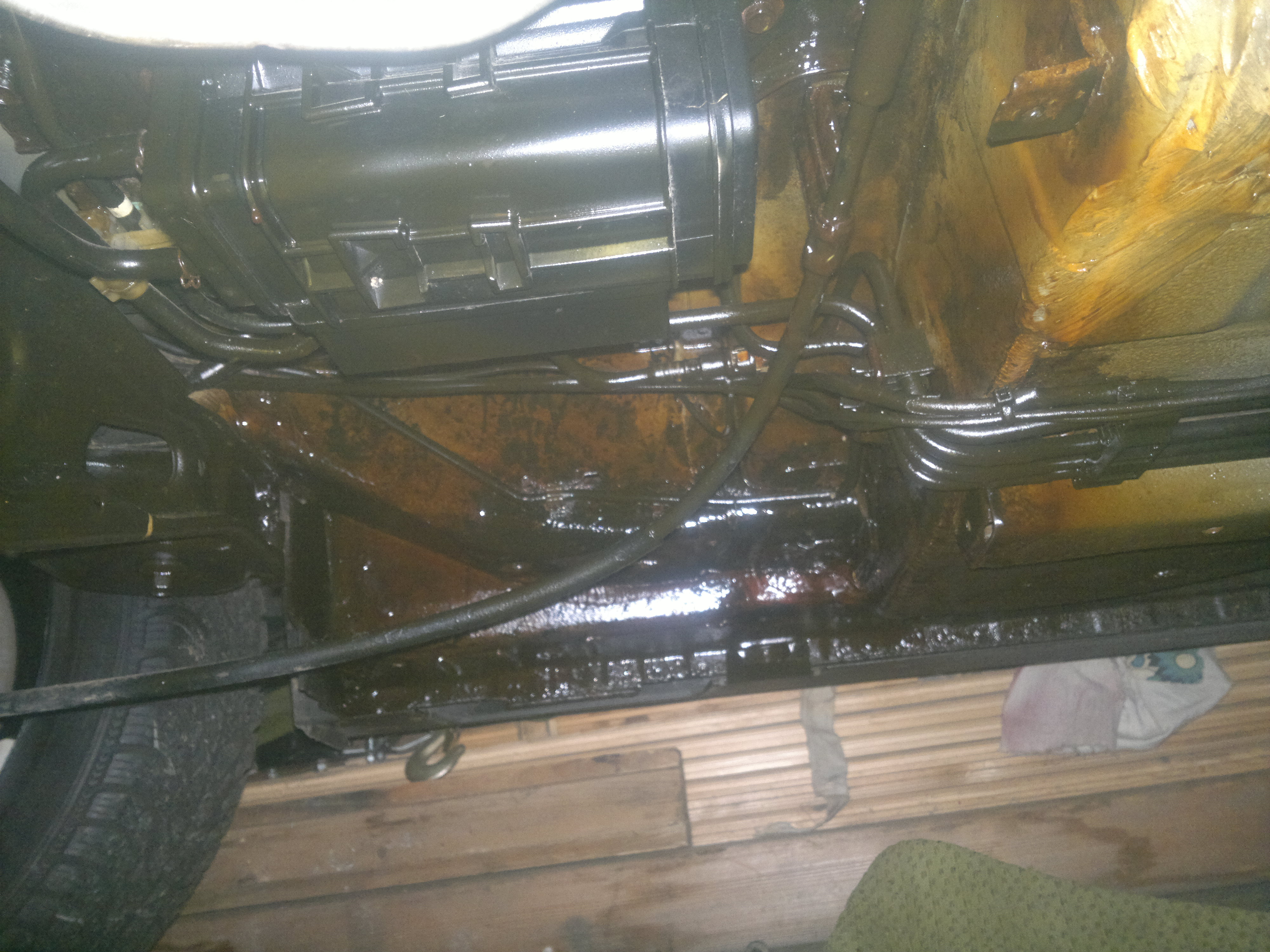

Je to černé plastové a vedou k tomu hadičky. Nevíte, co to je? Umístění: podvozek před LZ kolem, pod krycím černým plastem.
Nemůže to být palivový filtr?

Mara008 napsal:
Palivový filter nájdeš tu:

Alebo aj tu: tudy odkaz ak sa jedna o CN1 Mrk

Mara008 napsal:
Co nějaké bližší údaje, jako motor apod., kastle? Palivák u 2.2 je v motorové části (pod "stěrači" za vzduchovým boxem, viz. odkaz varuj Zaslal: 23.11.2014 , 8:57

turkpet napsal:
Tu stránku jsem už viděl. Ten filtr má být jako jenom ten sací koš? Jestli jo, tak to takhle mají všechny auta, ale pak mají většinou ještě 1 klasický filtr.
Vyměňovat palivák nechci. Jsem byl na stk a tam mi mimo jiné napsal korozi - právě pod těma plastama před zadníma kolama, tak jsem si to chtěl dát před zimou do pucu. A právě při této příležitosti jsem našel onu výše popisovanou věc - vím, že se tady na foru řešil ten palivák, tak jsem chtěl vědět jestli to náhodou není on. Nebo nwm, co jiného to může být. Zkusím dodat foto.

HIGHTOWER napsal:
K20A6, CL7, r.v. 2003

PříspěvekZaslal: 23.11.2014 , 13:11   Citovat
foto

Mara008 napsal:
foto
Tak je to tu:
vysvetlenie:
Do toho by som zbytočně nerýpal přátele

turkpet napsal:
Tak je to tu:
vysvetlenie:
je to dobrý no jo, taky sem uvažoval, jestli to nebude uhlíkový filtr ... takže zadeklováno a nerypu do toho přátele
