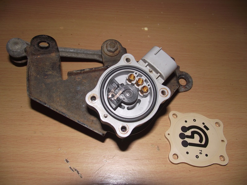

Miroslav Mitrík napsal:
Nazdar, pravdepodobne mas vadny snimac vysky/zatazenia vozidla, co je na zadnej naprave vlavo. Ako si pisal, dole su obidva, takze bude to spolocna pricina. Zvykne sa don dostat voda/sol a potom uz mu niet pomoci. Draha vecicka Smutný Xenony sa sklopia na najnizsiu moznu vysku, aby si neoslnoval protiiducich.
a to je opravdu neopravitelné? Se stydím
Příspěvky: 1967 2008 Accord
Miroslav Mitrík je teď offline  Miroslav Mitrík
PříspěvekZaslal: 1.1.2015 , 13:59  Naposledy upravil Miroslav Mitrík dne 2.1.2015 , 14:05, celkově upraveno 1 krát. Citovat
jakubM napsal:
Tak hlavne zalezi na tom, co sa s tym stalo. Ak je znicene tesnenie na hriadelke a dnu vosla voda/sol pocas zimy, tak je to K.O. zmatenej
Rozozere to odporove drahy, ktore su natavene na plosnom spoji a tym padom sa neda s tym spravit uz nic. nesouhlas
Tu mas link (tema Vše o Accord 7G, strana 19)
odpoved od Mourl-a hovori za vsetko Velmi šťastný

scream je teď offline  scream
PříspěvekZaslal: 1.1.2015 , 18:31   Citovat
mne na zadnom snimaci zahrdzavel klb a normalne sa zlomila cela ta kovoa tycka, senzor odpojeny, motorceky odpojene, svetla nastavene manualne...

PříspěvekZaslal: 2.1.2015 , 14:58   Citovat
Já to taky dnes sundal z auta,že se na to podívám,protože mi naklápění xenonu nefunguje,a neshledal jsem na tom nic špatného. Vypadá to dobře. Dá se to nějak proměřit?

Kmóďa napsal:
Odpoveď máš pár príspevkov dozadu.
testovat sa to da, je to v podstate snimac na principe reostatu, cize regulovatelny odpor medzi zavernymi polohami ukazuje hodnoty odporu. Myslim ze od 2,5 do 4,5 kiloohm.
Kmóďa je teď offline  Kmóďa

markos napsal:
To jsem úplně přehlédl. Díky

PříspěvekZaslal: 3.1.2015 , 11:33   Citovat
Neví někdo, zda lze z toho snímače zakoupit samostatně tu tycku s klouby? U mého acca je v nich vůle na obou nápravách a následkem toho se mi občas rozsvítí VSA. V EPC jsem nic nenašel.

PříspěvekZaslal: 3.1.2015 , 14:23   Citovat
Kmóďa: Ano, vypadá to možná trochu divně, ale souvisí to, mám to z důvěryhodného zdroje..
ten snímač pro regulaci naklápění se v druhošce nedělá (alespoň o tom teda nemám info) jedině OEM honda (docela paleta) nebo starší použité (nemalá částka za nejistý stav).. pokud to tedy má honda navržené tím směrem, že nabízí jen kompletní snímače a tyčky ne, tak se budu pídit po možnostech repasu tyček..
řešením by tedy mohla být preventivní výměna těsnícího kroužku snímače a repas tyček (vydržejí cca 180 tis. km)

PříspěvekZaslal: 3.1.2015 , 14:56   Citovat
Bullseye napsal:
Zdá se mi to divné,ty tyčky jdou přímo k senzoru naklápění xenonu,přemýšlím jak by to mohlo mít něco společného se stabilizací podvozku a nic mě nenapadá. Teď tam třeba ty snímače a tyčky vůbec nemám,je to horší než kdybych tam měl vůle a nic se neděje. Pokud ti problikává VSA,šel bych po úplně něčem jiném. Zkoušel si vyblikat chyby?

PříspěvekZaslal: 3.1.2015 , 15:04   Citovat
Kmóďa napsal:
VSA mi funguje naprosto bez problémů, mám to od přechozího majitele a ten to má od svého kontaktu přímo v Hondě. Nemám důvod mu v tomto nevěřit. Třeba se tu k tomu sám vyjádří, elektrika jde mimo mě. Za nějakých cca 1200 km, co jsem s accem zatím najel se mi rozsvítilo VSA pouze jednou, ale nenastal žádný problém - hned zase zhaslo a už nesvítí. Vůle na těch kloubech skutečně je.
