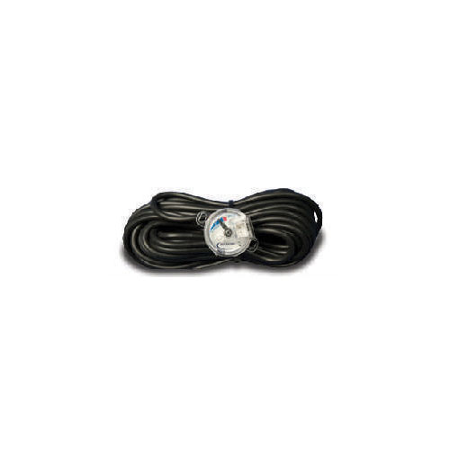

jirik...a jde prestavet i tartarini? Velmi šťastný...
...jinak jsem zjistil ze v nadrzi nebyl plyn Tak to valím bulvy coz mi nesedi ale budiz a kdyby jsem pri tom rozdelavani neco zas "neopravil" tak bych snad uz zas jezdil na lpg :/...
...schanim jadro civky nebo jak se to vola na multiventil od tomasetto AT02 - tohle plus budik na nadrz taky ten malicky vid priloha...
...jeste technicky dotaz...po otevreni nadrz je potrebne nejake odvzdusneni nebo tak? Úsměv...
AFY
TARTARINI.jpg, 11.2 kB

Ne, Tartarini přestavět nejde. Použít lze jen "chytré" jednotky, které se dají pořádně nastavit.
Cívky mají tady:
