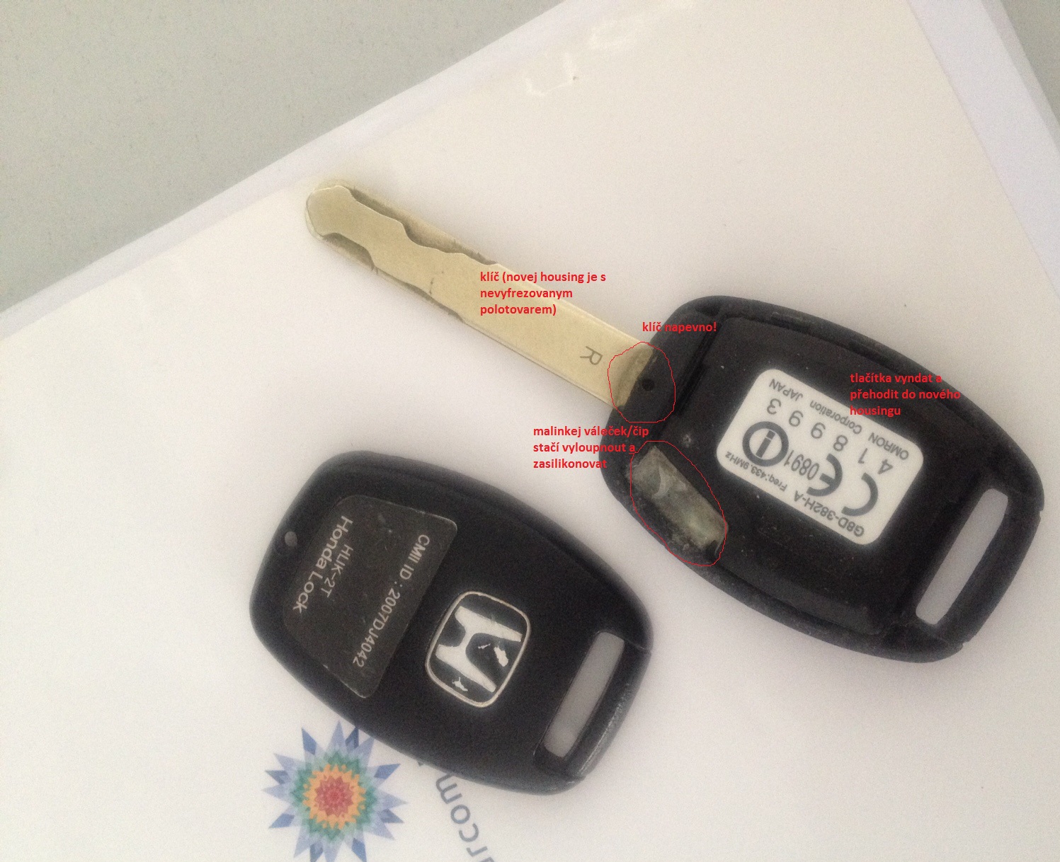

Ako je to s vymenou kluca? Mam fungujuci kluc aj dialkove, bohuzial je to cele rozbite, nedrzi to poriadne pokope.
Cize potrebujem kupit kluc do ktoreho sadne moje dialkove (trojtlacidlove) a nasledne to v honde nacipovat alebo je nejaky iny, lacnejsi/jednoduchsi sposob?

Na ebay koupis vsechno (housing s nevyfrezovanym klicem nebo jen tlacitka) a pak jen prehodis vcetne malinkyho immo cipu, prace na 5 minut - jediny problem budes mit najit spravne misto na vyfrezovani klice, neudelaj to vsude. Samotny klic nejde prehodit
priklad: tudy odkaz

fuha a ten "cip" vyzera ako? nic take som si nevsimol.
... to je problem, ze kluc je ok, len uchytenie v housingu je KO.

Neboj se ničeho, čip je malinkej tak opatrně ze silikonu vyloupnout a zasilikonovat v novym hosingu, pučil sem si v práci šroubovák a nafotil sem Ti to:
IMG_4394.jpg, 489.51 kB

Dakujem! ... mas skusenost presne s linknutymi klucami z ebayu? Prave som cital, ze niektore cinske su z ocele a odmietaju to rezat v kluciarstve.
Presne tak, musi mit dobrou masinu a ochotu Úsměv ja je nakonec premluvil a nestalo to moc - nepamatuju presne, ale neco jako 200-300kc... Za ty drobny to vem a nekde Ti to nakonec udelaj Úsměv
