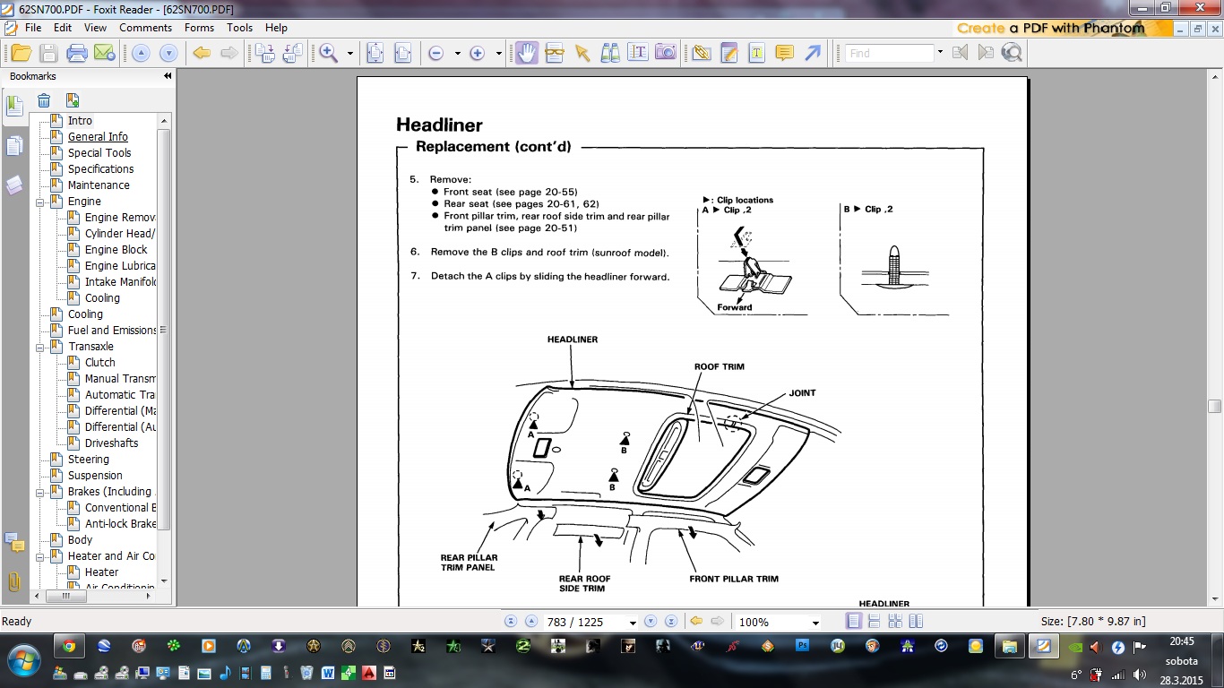

Nazdar pánové, technický dotaz.... Jak dostanu z auta střešní tapec? Potřebuju to přečalounit, už tam ta původní látka nějak nedrží Smutný A5G CC7
Příspěvky: 13 1995 Accord
Jonaasek je teď offline  Jonaasek
PříspěvekZaslal: 28.3.2015 , 20:47   Citovat
sundej lampičku madla a všechny šroubky, které vidíš a pak ty skryté...

ACC7x95 je teď offline  ACC7x95
PříspěvekZaslal: 28.3.2015 , 21:24   Citovat
Jonaasek napsal:
Jojo, na to bych přišel, ale jak to vytáhnout pak celý ven z auta Úsměv

RIZ3K9 je teď offline  RIZ3K9
PříspěvekZaslal: 28.3.2015 , 21:56   Citovat
ACC7x95 napsal:
Můžeš si vybrat který sklo vyndat jestli zadní nebo přední pořádnej výtlem pořádnej výtlem
PříspěvekZaslal: 28.3.2015 , 22:46   Citovat
snad přes otevřené dveře spolujezdce....
