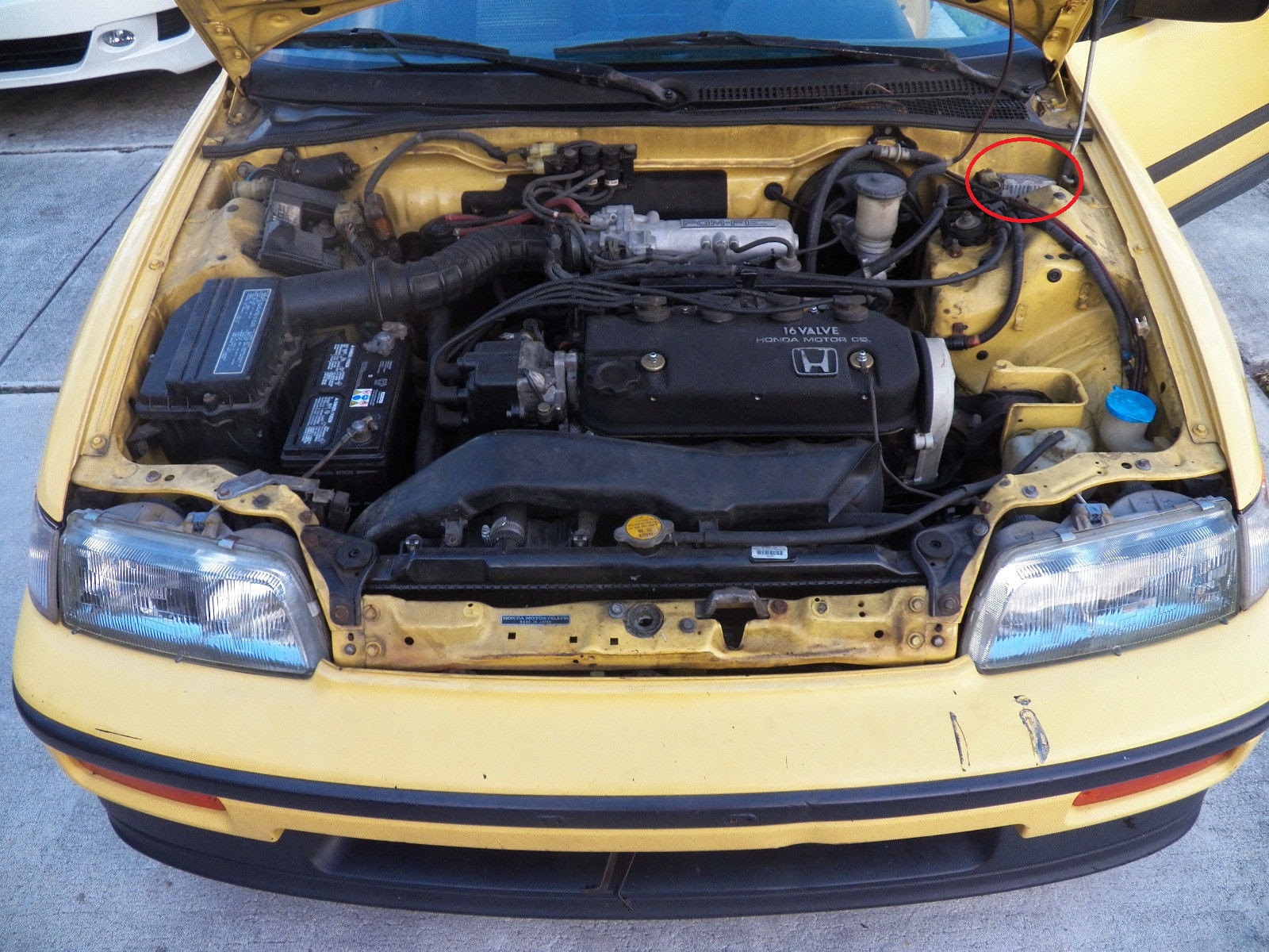

Rezistor pokud dobře vím je nějaký odpor pro vstřiky OBD0, takže ty co tam máš ty. Nikam ho nezapojuješ protože už zapojený je a máš ho v pravém horním rohu. Žebrovaná krabička to je. Pokud to uděláš tak, že zachováš svoje OBDO vstřiky, musíš k nim také zachovat rezistor. Pokud bys chtěl užít vstřiky z D16Z6, tak ty už jsou na OBD1 a rezistor nepoužívají, takže bys tu motorovou kabeláž musel upravovat. Což podle mě je zbytečná komplikace. Takže tak.
