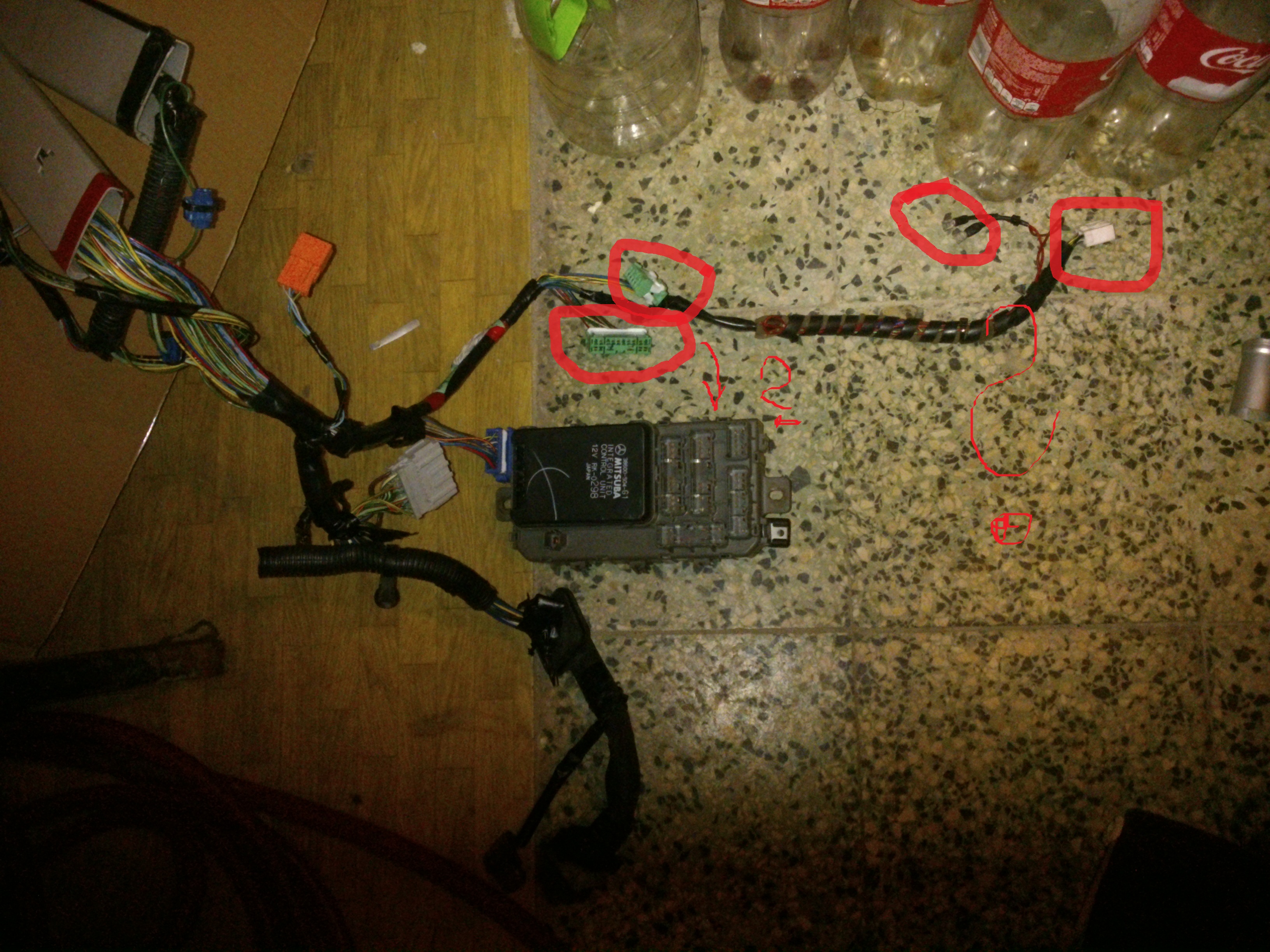

drahmin napsal:
už jste to někdo předělával ? ta hlavní kabeláž (podlahová)mi všude pasuje až na pojistkovou skříň kde jsou dva zelený konektory a jeden bílej + dva červené dráty vyvedený z toho svazku nevím proč... ,v pojistkovce jsou zelený i zepředu i zezadu tak sem z toho jelen a ten bílej už vubec nvm kam zapojit... dodělal to už někdo ?
Na relé v pojistkovce jsem zapoměl, ale žádný volný dráty by tam vést neměli a mělo by do pojistkovky všechno pasovat. Máš foto?

ty volný dráty jsem zapomnel. mají konektor? oni ti můžou být dráty od ovladače na zrcátka

Foto muzu udelat jinak dik moc!! Ty volne kabely maji koncovky jakoby na repro a jsou oba cervene no pak nahofim foto.zatim fakt moc dik!!

PříspěvekZaslal: 30.1.2013 , 18:52   Citovat
ty zelený teda do pojistkový skříně ale ten bílej kam ??

PříspěvekZaslal: 30.1.2013 , 18:57   Citovat
drahmin napsal:
Bílý bude opravdu do ovladače na zrcátka, ale ty dva volný dráty nejsou z výroby a jsou někym nabastlený.

PříspěvekZaslal: 30.1.2013 , 19:04   Citovat
OK diky, problém vyřešen Velmi šťastný jen budu muset překopat centrál kterej je na mým autě předělávanej z origa na neorigo ale to už bude ok..Ještě jednou dik už jsem myslel že jsem to kupoval a nebude to pasovat Je to tam.

PříspěvekZaslal: 30.1.2013 , 20:44   Citovat
tak jak jsem ti napsal ten postup tak to je i na tvé fotce.Bílý je na ty zrcátka. Ty dva červený jsou dodělávaný. Jinak k centrálu pokud máš svoje motůrky ve dveřích tak je tam nech a použij kabeláž od origo centrálu smozřejmě musíš v interiéru ho přerušit a napajet na centrál. Jde o to že využiješ nevyužitý origo kabely a nemusíš nic tahat navíc.... přátele
