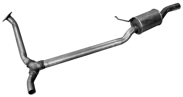

A viděl jsi někdy, jak je výfuk řešený? U 2.4 je pravý tlumič zvlášť jako obvykle. Ale pravá část je v jednom kuse až ke katu - když jsem to vezl domů, tak jsem měl konec trubky nad palubkou... Ble Jedině to uříznout a přivařit tam jiný koncák...

V náhradě je ten výfuk řešen tak, že je zvlášť střední tlumič včetně trubky do "Y" a pak zadní tlumiče samostatně s tím, že jeden je třeba přivařit a druhý má přírubu.
ja vtom nevidim problem ... navarit jde dnes vsechno Velmi šťastný mne jde o funcnost a taky to budu tak resit uriznu kocovky a navarim tam nakou druhovyrobu s podobnymy paarametry ..a priste az bude rezavej celej i stredek tak jsi ho vyrobim sam z nerezu..

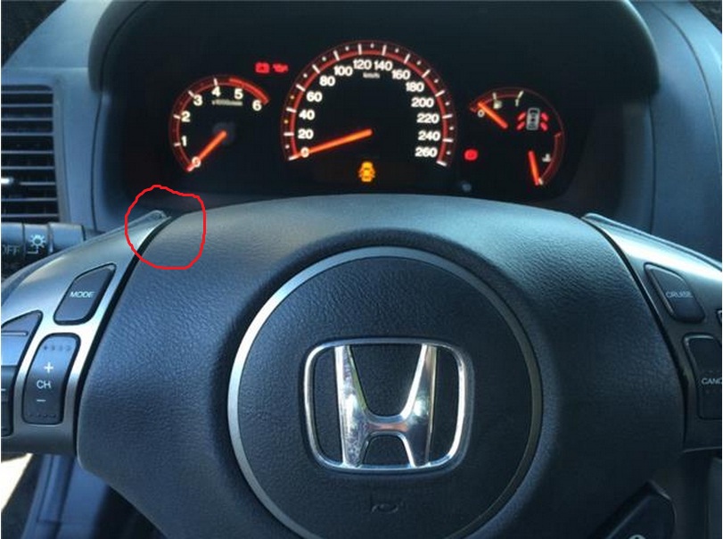

Všiml jsem si, že některé Acca 7g mají odchlíplé tyto rožky na volantu, vypadá to jak kdyby se do toho někdo dostával nebo co. Je to normální?

je mají to snad všechny Velmi šťastný
Jo..já to mám taky Velmi šťastný
A třeba Toyota RAV to má taky tento jev Velmi šťastný

Tiež mi tie rožky pijú krv naštvanej naštvanej

Já to používám v zácpách..je to takový japonský antistresáček Mr. Green mačkám to jak zběsilej Je to tam.

Nazdar, mám to taky tak, ale nijak se nad tím nepozastavuji. Takže to je asi normal stav Je to tam.
