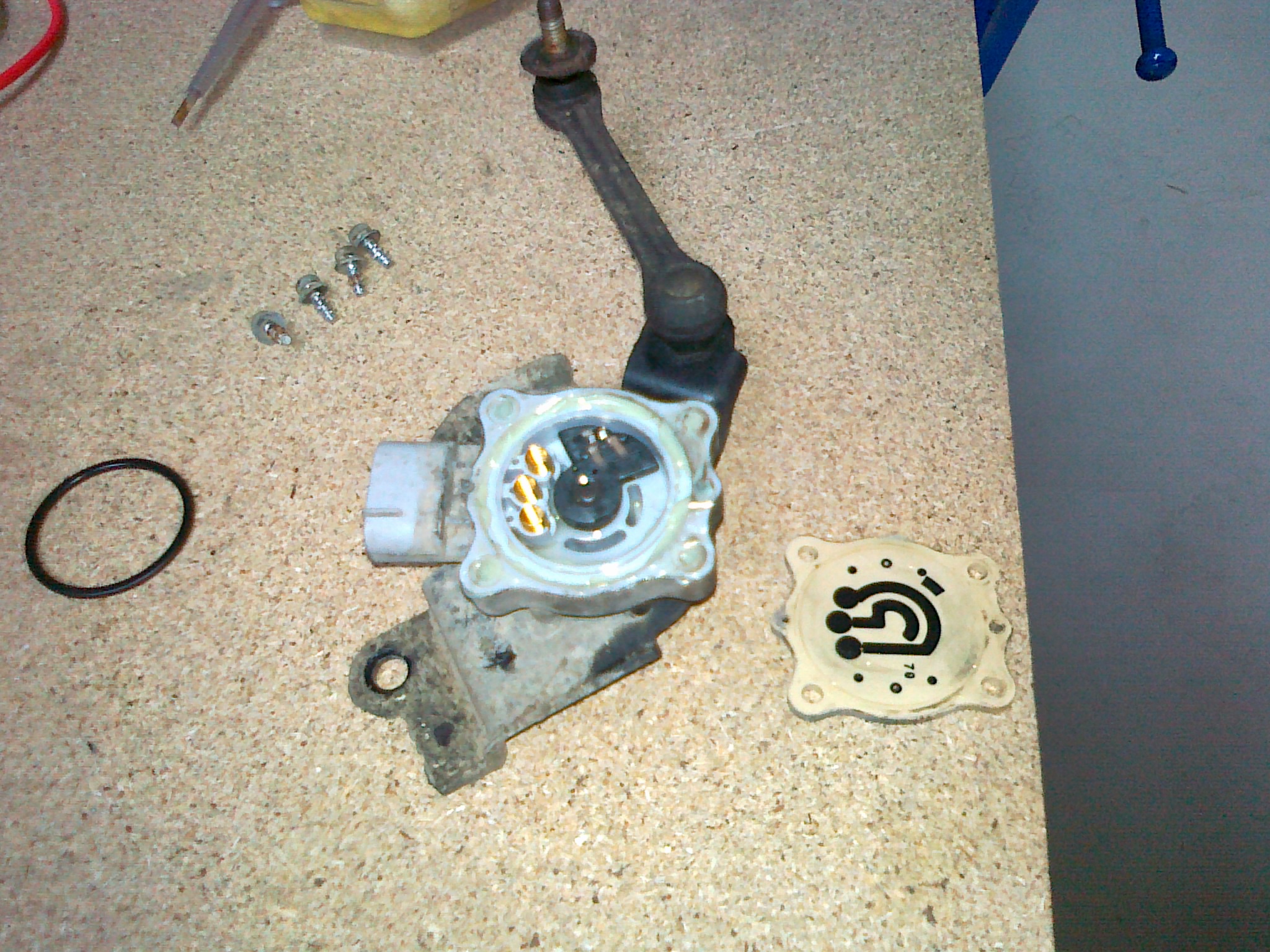

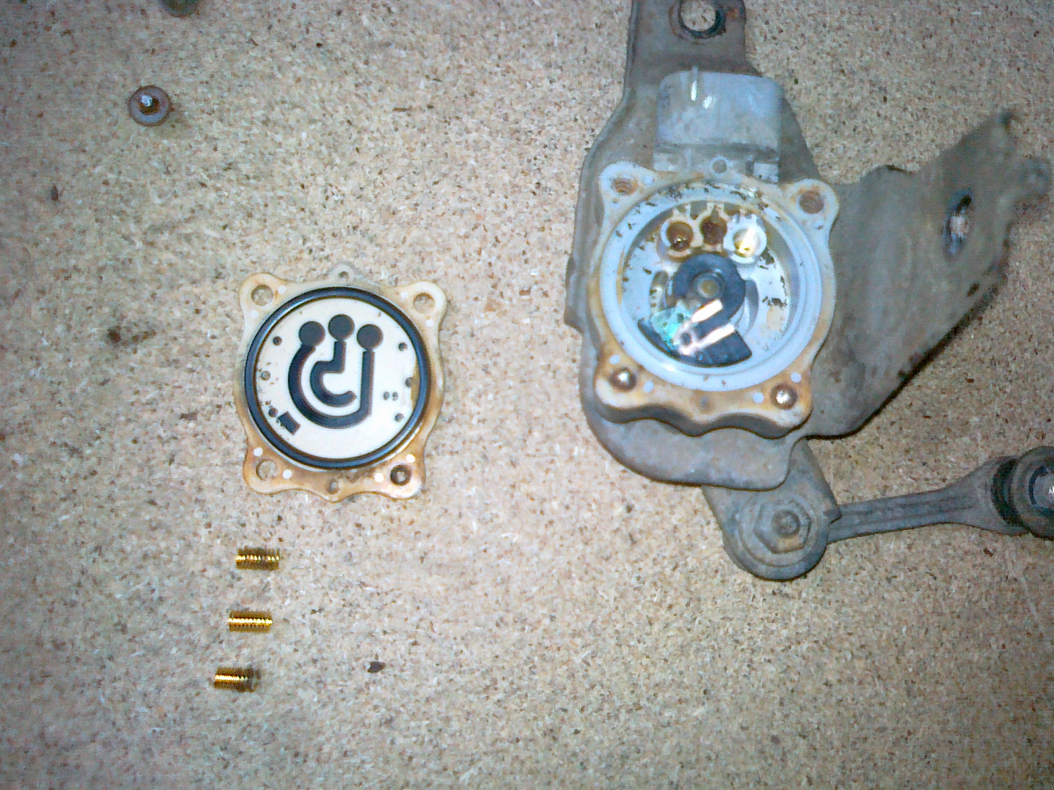

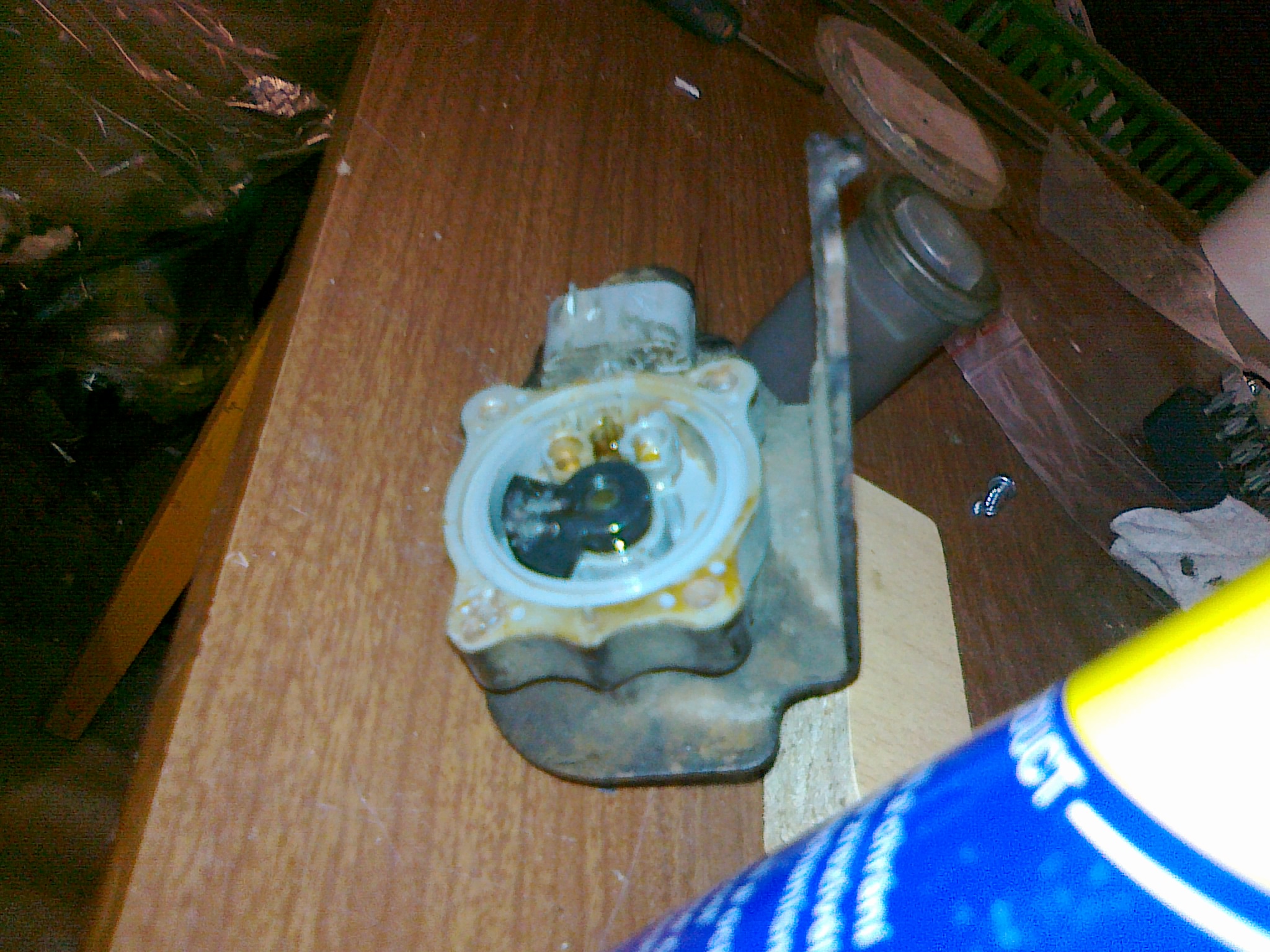

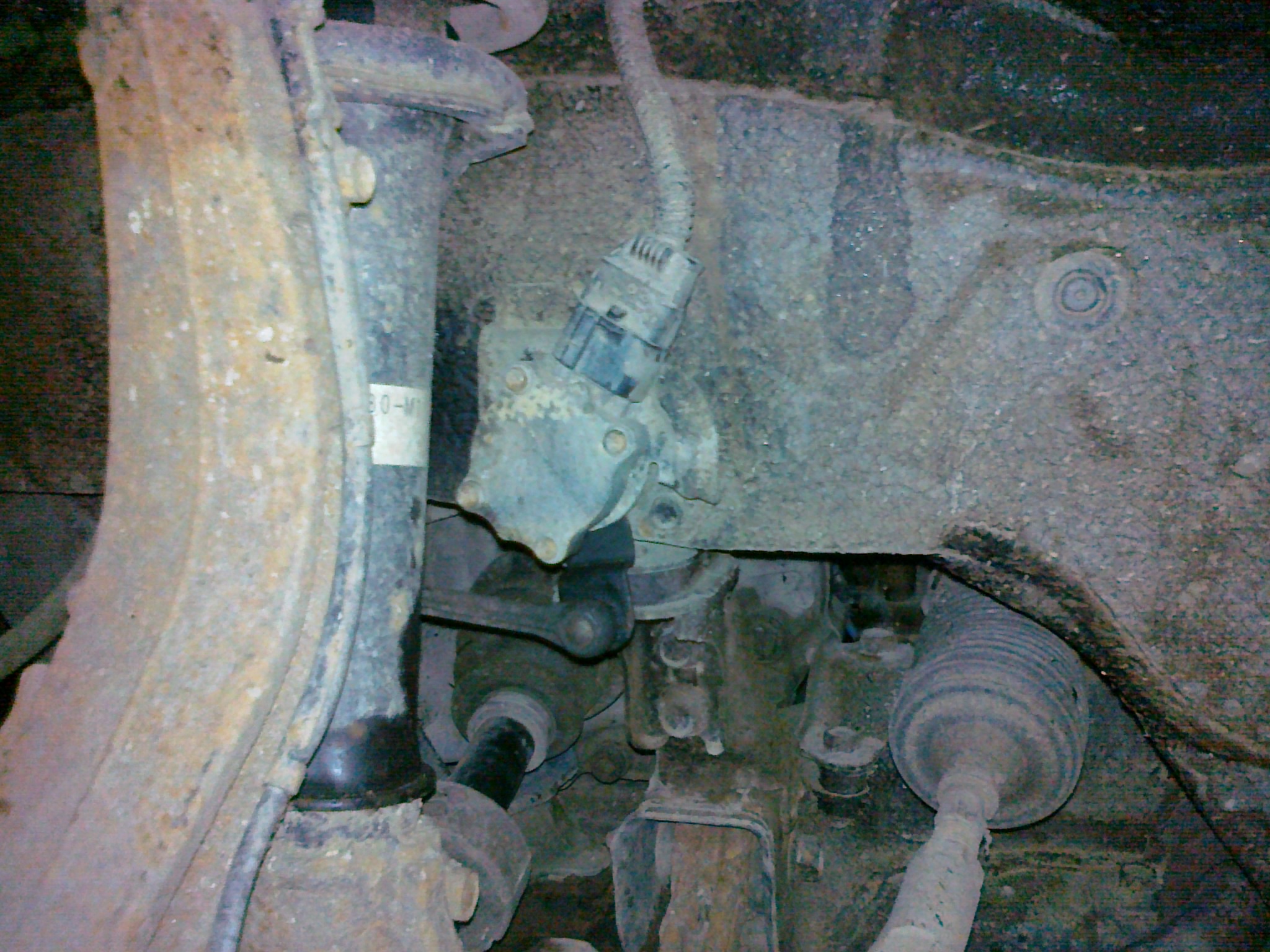

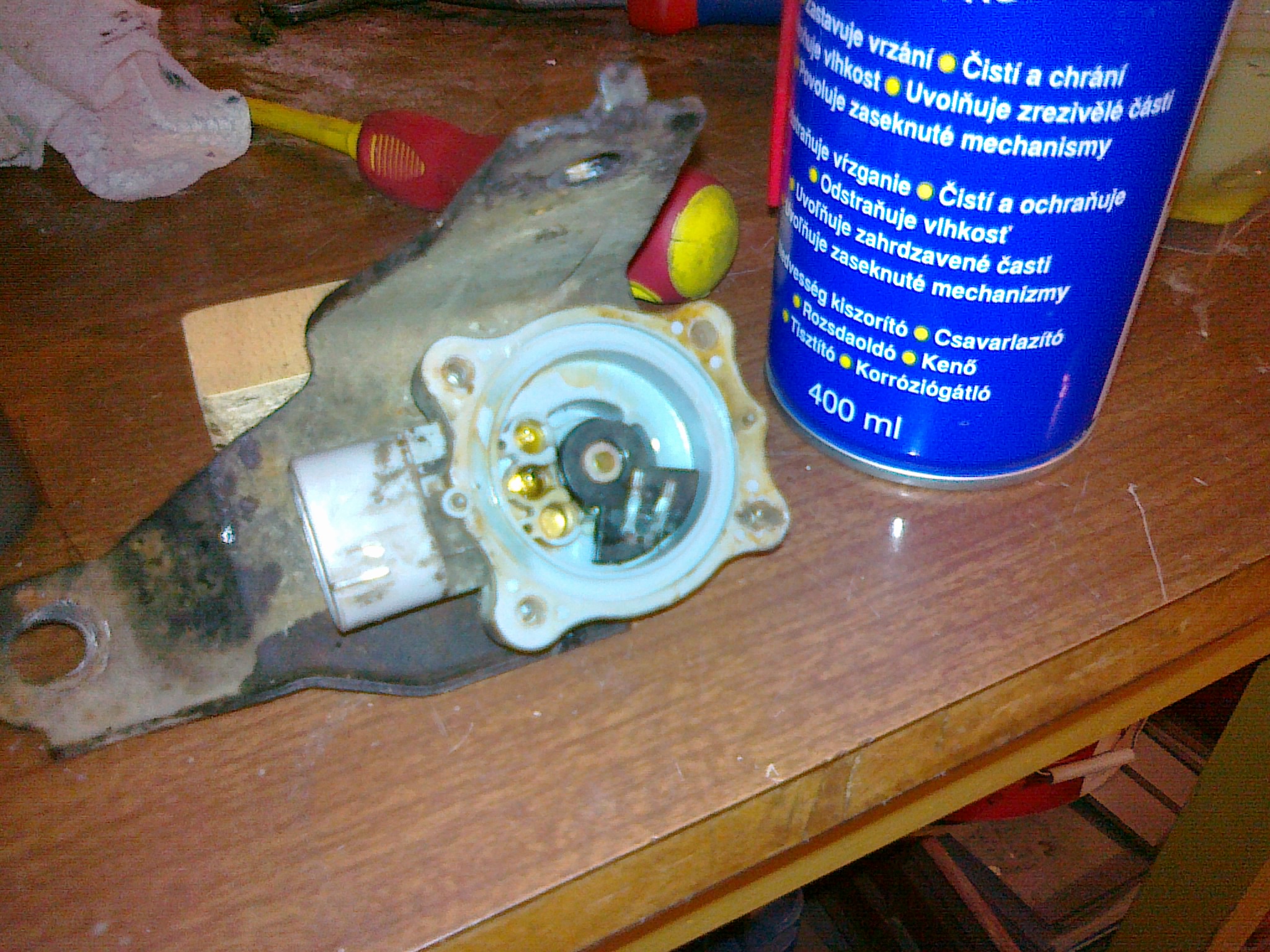

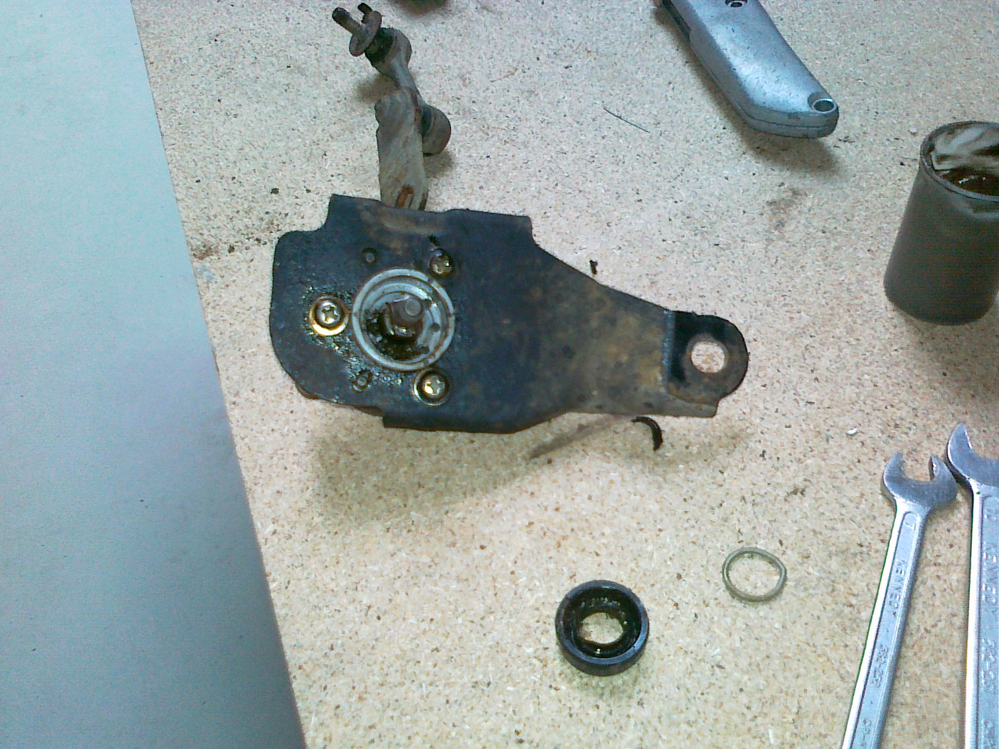

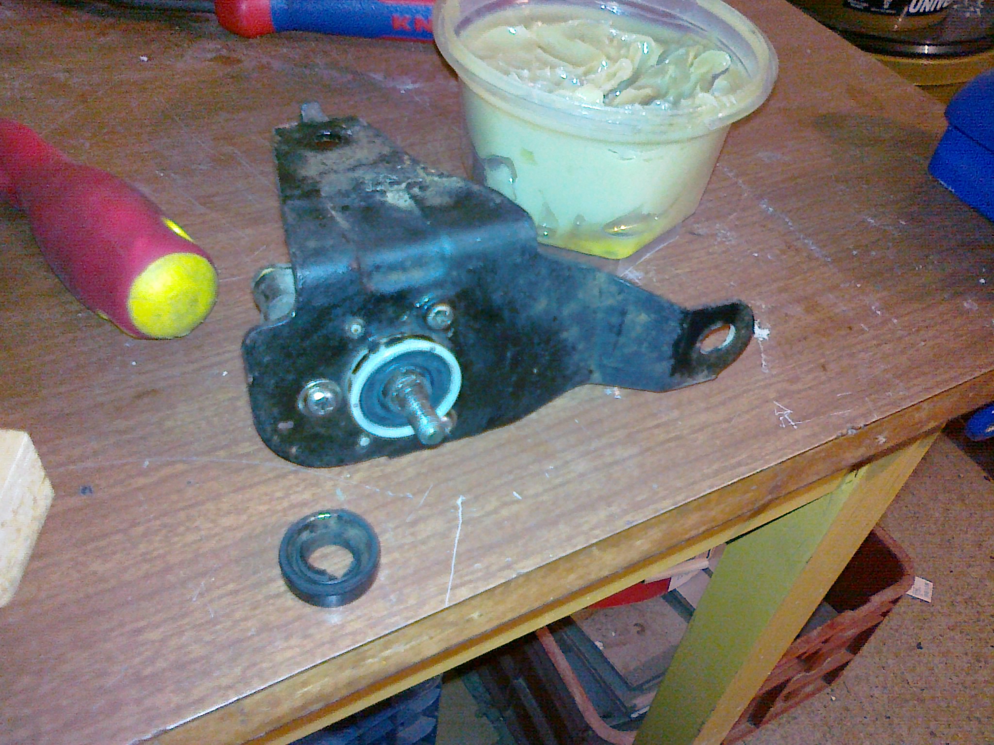

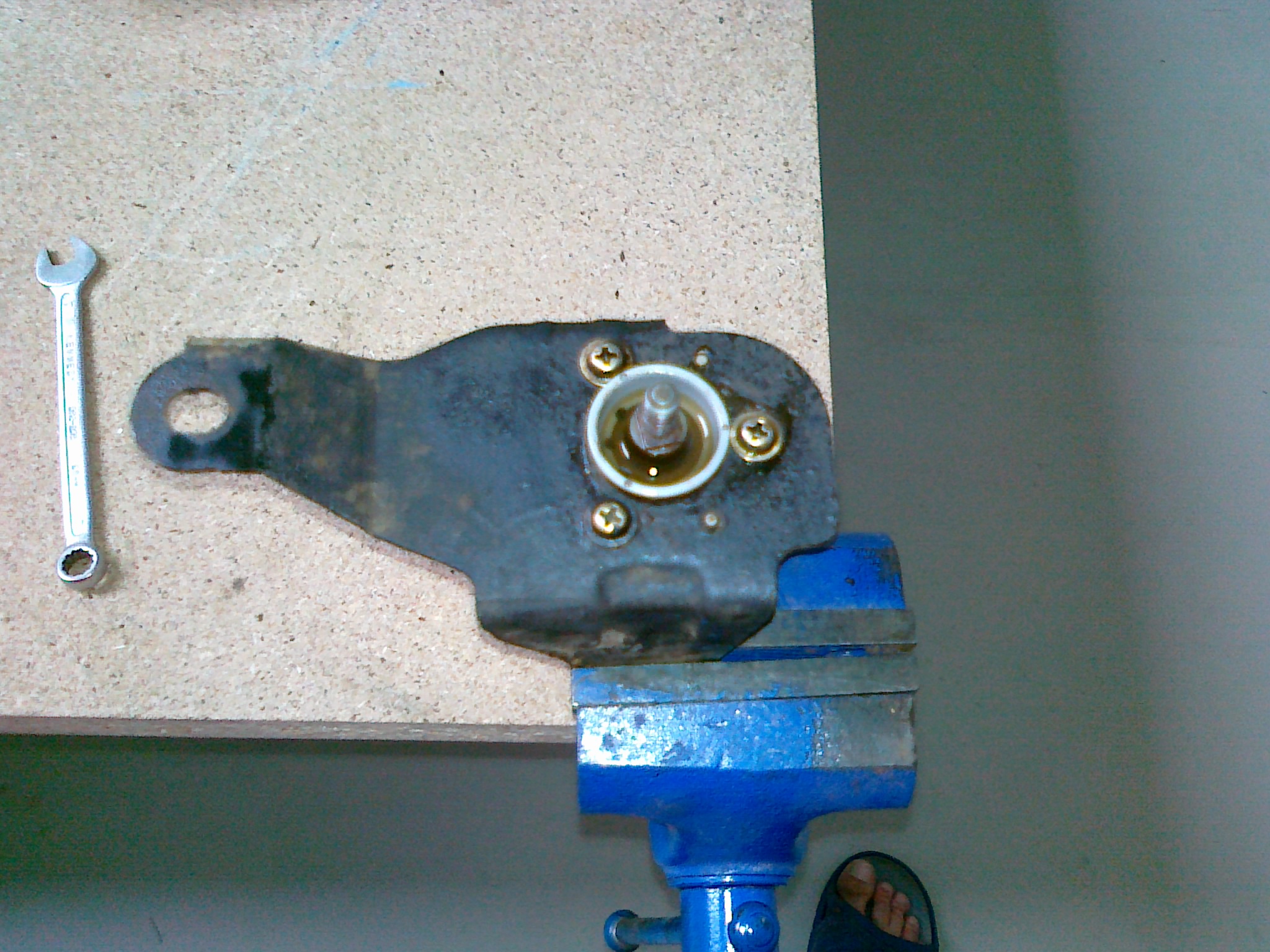

PříspěvekZaslal: 19.8.2015 , 12:02   Citovat
Zdravím všechny Hondaře a přeji všem aby se jim závady vyhýbaly. Nicméně, každý se občas setká s nějakou tou závadou, pochybuji, že je mezi námi majitel vozu, který řeší maximálně rozlité kafe v interiéru nebo pokálenou kapotu a čelní sklo od těch teroristických opeřenců. Přeci jen máme vozy, které včera nebo v nedávné době nesjely z výrobních linek. U mého vozu jsem si nedávno všiml, že mi přední světlomety svítí cca 3 metry do země, tudíž cestování v noci a za provozu, kdy nelze použít dálkové světlo, se stalo docela adrenalinovým svezením. Proto jsem, mnozí to zde již zaznamenali, nejprve hledal potřebné informace. Hledání nebylo zrovna 2x jednoduché, přesto dost potřehů jsem našel v tomto vlákně a tak jsem začal tušit, kde zakopaný pes je.
Vozy vybavené xenonovými výbojkami mají v základě automatickou regulaci sklonu aby se zamezilo oslňování protijedoucích řidičů. Škoda jen, že toto si neuvědomují mnozí tuneři a tuzeři (to jsou ti hloupí a arogantní tuneři) a na vozy, jejichž světlomety nejsou konstruovány pro tyto výbojky, je přesto montují a myslí si jak jsou moc « COOL », hlavně že to svítí jak kráva a oni vidí skoro skrz zeď. To že protijedoucí řidič je v tu chvíli zcela oslepen a mihnou se mu v hlavě 2 věci:
1. co je to za blbce!!
2. mám jít za světlem na konci tunelu?!
To tito borci neřeší. Kdo to ale řeší jsou potom pojišťovny a nerudní policisté. Už jsou pryč doby, kdy u policie (myslím státní) dělal kdejaký traktorista se základním vděláním ale s tatínkem s konexema, a tak tyto úpravi lehce poznají. Hlavně pak čeští Simíři na dálnicích. To jen taková malá odbočka od mého problému abych se vykecal.
Zpět k problému. Takže automatická regulace sklonu xenonových světel je ovládaná řídící jednotkou (tu jsem ještě nenašel), která mne prozatím nezajímá. Tato vyhodnocovací jednotka reguluje sklon na základě zatížení vozu. Zatížení vozu se bere od zatížení přední a zadní nápravy, z toho tedy plyne že jsou na voze minimálně 2 čidla zatížení náprav (je rozdíl mít kufr zatížený 250kg a nebo mít prázdný kufr ale mět ve voze spolucestující se součtem hmotnosti 250kg, případně kombinace obou předchozích). Čidlo je tvořeno tělem, otočnou hřídelí s palcem a krytem s odporovou dráhou a nějakýma serepetičkama, které není radno postrácet. Hřídel, která je spojena s nápravou/tlumičem je otočná v rozsahu cca 250*-270*. Na hřídeli je upevněn izolovaný nosič/palec na kterém jsou 2 jazýčky (defacto je to klema), které přiléhají k odporové dráze na krytu snímače. Snímač pracuje na principu kvazipotenciometrického vyhodnocování, tzn na výstupu jsou 2 hodnoty odporu nižší+vyšší. Odporová dráha by měla mít rozsah odporu mezi 1.5kOHM až 4.5kOHM. Odporové dráhy jsou spojeny přes kontaktní pružiny se zalitými plochami v těle snímače. Tyto zalité kontaktní plochy pružin jsou spojeny s výstupními kontakty v konektoru. Hodnoty odporů tedy měřte mezi krajním a středovým pinem (střed. Pin je defacto COM).
První čidlo je na levé přední nápravě, je připevněno k podběhu kola a přes kloubové táhlo je spojeno s úchytem na tlumiči. Po demontáži tohoto snímače a jeho rozebrání a vyčištění jsem uznal že je v naprostém pořádku. Pružinky OK, palec s kontakty taky OK. Odporová dráha OK. Hodnoty odporů OK. Takže vyčistit, namazat a namontovat. Na odporovou dráhu nedávejte mazací tuky, jsou v drtivé většině nevodivé. Odporovou dráhu očištěte kontaktním sprejem případně WD, to samé použijte na kontakty pružinek a samotné pružinky. Klouby táhla a hřídel jsem promazal mazacím tukem. Tuk jsem pomocí injekční stříkačky a jehly (průměr 1.2mm) vpravil pod prachovku.
Po zpětné montáži jsem se vrhnul na zadní čidlo. To se nachází na levé zadní nápravě. Je úplně stejné jako to přední, jen je jiné táhlo a konzole upevnění k podběhu. Tady už jsem tušil problém, Konektor nešel skoro sundat, po úspěšné demontáži (sakra, to jsem se zapotil) jsem snímač změřil. Naměřil jsem h*vno, resp nekonečný odpor mezi jednotlivými piny (1 - 2, 2 – 3), proto jsem jej rozdělal. Hřídel byla zatuhnutá (netěsnící gufero), 2 kontaktní pružiny byly zaoxidované a stlačeny tak, že se krytu s odporovou dráhou nedotýkaly, kontakty na palci hřídele byly taktéž zaoxidované, navíc se při manipulaci se snímačem obě ulomily. Sakra den/BAD DAY. Příčina ? Bádal jsem až jsem dobádal. Na zadní straně, kde vyčnívá ona hřídelka, je gufero. To netěsnilo, nevím, kdo a proč a ani kdy (jestli je to tak originál) bylo gufero nasazeno obráceně, t.j.Vnitřní strana s pružinou O-kroužku byla na vnější straně čidla. Pružina se vlivem působení agres.prostředí unavila a netěsnila kolem otočné hřídele. Proto jsem ji demontoval, cca 3 hodiny kroucení mi zabralo, než jsem rozhýbal zatuhlou hřídel, opět jsem použil WD, ale lze s úspěchem použit petrolej nebo naftu (zatéká do velmi tenkých spárů a praskli a je vodě-odpudivá). Po rozhýbání jsem tam kápl trochu převodového oleje co mi zůstal. Ulomené kontakty se mi podařilo najít a doma pomocí mikropájky napájet zpět, bohužel při pájení (vlivem teploty pájení) mi povolilo upevnění tohoto kontaktu na izolátoru palce, a pájené kontakty nevykazovaly takovou pevnost v ohybu jak bych si představoval. Proto jsem spodek kontaktu (každý kontakt) vyztužil napájením velmi tenkých měděných vlasců. Tím se samořejmně ještě více zhoršilo upevnění kontaktu na palci, proto jsem palec důkladně očistil/odmastil technickým benzínem a kontakt jsem k palci přilepil tavnou pistolí, resp.přilepil lepidlem z tavné pistole. Pokud někdo příjde o tyto kontakty, lze použít s trochou umu i kontakty z malých stejnosměrných motorů (bývají v dětských hračkách atd..) já mám v rezervě kontakty z motorku ze zastřihovače chlupů.......
Co se týče pružinek, očistil jsem je, zbavil oxidace a trochu natáhl, po vložení do nálitku v pouzdře snímače jsem je měřil, zda je kontakt vodivý. Ten, kdo přijde o tyto pružinky má možnost vytvořit si nové z tenkého měděného drátu (průřez vodiče 0.5 qmm/ resp. mm2, silnější ne), který navine na šroubovák patřičného průměru. Až bude mít odpovídající délku zastřihne vytvořenou pružinu a musíte dosedací plochy zbrousit tak aby na nich nebyl ostrý hrot (vznikne po střihu drátu) nebo hrana, hrozilo by poškození dosedací plochy odporové dráhy a vše by bylo v kýbli. Nepoužívejte pružinky z propisek atd.jsou vyrobeny z uhlíkaté oceli a materiál sám má poměrně velký odpor, takže výsledek by stál za P-R-D.
Zpět k hřídeli, takže hřídel je opět otočná, ze strany gufera jsem ji namazal mazacím tukem (nedávejte ho tam moc, nepůjde nasadit gufero) a nasadil gufero (jen pro zajímavost má rozměr 21-10-6(5) a stojí cca 19kč) to je na výšku trochu menší jak originál. Vzhledem k tomu, že jsem měl zarezlé šrouby krytu(s odporovými drahami) tak jsem 2 utrhl a musel je odvrtat. Pak jsem použil druhé, ale ještě před zašroubování jsem díry vyplnil mazacím tukem aby byl závit chráněn před vlivy vlhkosti. Takže čidlo opraveno !!! Je to tam.
Pro domácí kutili, co se do něčeho podobného budou pouštět, tak doporučuji při zpětné montáži (hlavně dílů na podvozek) pořádně očistit závity od nečistoty a promazat nějakým spec. mazacím tukem (speciálním mám na mysli takové, které dlouhodobě nevysychají a jsou odolné vůči kyselinám a vyšším teplotám) např MOS (měděná mazací pasta). V budoucnu vám to ušetří mnoho práce a nervů.
Táhlo jsem promazal podle předchozího postupu, pod prachovky kloubů jsem natlačil mazací tuk.
Pro úplnost přidávám sérii fotek.
A pro zajímavost, stejné čidlo je použito u Lexusu RX300, Toyotě Prius, Mazdě 6 a na vozidlech Land-Rover. Na E-bay lze nové sehnat za cca 60dolarů, výrobce Dorman 924-755.
140820151712.jpg, 795.82 kB
