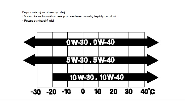

Pajaa napsal:
Vždyť i TypeR má předepsanou (vyraženou na víčku) 0W-20 a to rozhodně nikdo nešetří. Podle mě je Evropa trochu dinosaurus a teprve to přijde.
Nevím jak nový TypeR, ale do nedávna Honda nikdy nediktovala konkrétní viskozitu. Ta je dána prostředím provozu.
k20olej.jpg, 38.3 kB

Já nevím co více zjišťovat. V zimně v létě jedno kolik je venku mám po zahřátí teplotu oleje mezi 90-95°C a když jedu na dálnici kolem 5000ot tak stoupne na cca 110°C. Takže asi tak. Kdo se honí na okruhu tak to je jiná samozřejmě.
