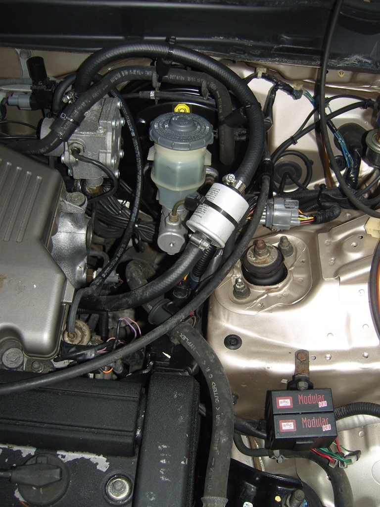

Zdar chlapci. Také jsem pořídil CRV a rovnou v plynu. Mám ji teprve týden a jelikož je to má první zkušenost z LPG, tak na to koukám jak jelen. Momentálně mě to přestalo přepínat na plyn a nevím kam se kouknout. Zatím jsem za nikým nebyl, ale pokud máte někdo s tímto zkušenost budu rád za nějaký postřeh. Třeba je to jen drobnost. Plyn mám samozřejmě natankován Velmi šťastný

RIZ3K9 je teď offline  RIZ3K9
PříspěvekZaslal: 2.12.2015 , 14:13   Citovat
georgo napsal:
Jaký tam máš systém? přepínat ručně na ovladači jsi zkoušel? Úsměv
Příspěvky: 2668 H+ body: 29 2009 Accord Tourer
Jiřik je teď offline  Jiřik
PříspěvekZaslal: 2.12.2015 , 15:05   Citovat
Přesně tak, napiš název systému, nebo pošli foto panelu uvnitř auta.
Pokud panel nesvítí, zkontroluj pojistku, bývá v kapse na kabelu + který vede od baterky.

georgo je teď offline  georgo
PříspěvekZaslal: 2.12.2015 , 15:07   Citovat
Doma na to kouknu a nafotím a popíšu přesný stav co to dělá.
PříspěvekZaslal: 3.12.2015 , 15:47   Citovat
Jiřik napsal:
Zde fotky mého systému. Vůbec se mi tam nelíbí ta změď kabelů, kdy tam někdo něco někdy přemostil. Mohl by tam být studěňák a pak nepřepínat. Jinak fungovalo mi to tak, že na benzín jsem nastartoval a za jízdy se dle potřeby na panelu červená kontrolka přehoupla na zelenou a bylo to v pořádku. Při tom dole na panelu blikala přerušovaně ledka. Momentálně je to tak, že svítí červená kontrolka neustále a dole již žádná ledka nebliká, ale svítí neustále a jen jednou dvě.... někdy tři .... tak mám plnou nádrž, tak zřejmě proto. Při koupi mi šla jen poloha s automatickým přepínám .... pak na benzín (dolu) a plyn přepnout nešlo, respektive nefungovalo.
PříspěvekZaslal: 3.12.2015 , 19:32   Citovat
To Georgo:
přiznám se, že systému BRC doposud moc nerozumím. Jestli chceš mít jistotu na jaké palivo to běží, sundej ten dekl a sáhni na vstřiky. Mělo by to v nich cvakat. Nebo úplně jistá zkouška: sundej konektor z jednoho z benzínových vstřiků a pokud motor běží stále na čtyři válce (nezačne kuckat) jde to na plyn.
Je to nějaká zvláštní jednotka, znám BRC Sequent a Easy Fast, tuhle jsem ještě neviděl. Kabel i soft na BRC mám,

Jiřik napsal:
tak to by bylo fyzicky vše v pořádku...
Lovato jde normálně napojit přes Face Stag, stačí jen Lovato soft. Napíchni to ale aspoň přes OBD a zkontroluj korekce na volnoběh, měly by být v porovnání s benzínem v diferenci do 5%.
V posledních měsících bývá úplně normální zanešení soustavy parafíny nebo oleji z LPG, vůbec se nedivím tomu, že to předtím běhalo fajn Smutný
Pokud myslíš OBD v autě tak to bude problém jelikož mám Accorda 6g coupe USA rok 98 a ten zasuvku nemá .... proto sháním alespon kabel na LPG abych věděl co to dělá ...
Ohledně kvality LPG .. docela s tim souhlasím a dost by to vysvětlovalo.... jezdím pořád na stejnou LPG stanici a nikdy nebyl problém .. jenže před časem změnila stanice majitele a je pod hlavičkou tomegas ....udajně v pohodě dodavatel ale víc asi budeš vědět ty ....
Pokud by tedy byli zanesene vstřiky a další věci v systému vyčištění je proveditelné ? ... případně mužu použít jiné vstřiky než lovato k stávajcímu systému ? ... díky
Příspěvky: 236 H+ body: 0 1998 Accord Coupe

Jiřik napsal:
To Georgo:
ale nemůžu slíbit, že bych zrovna tuhle úspěšně napojil. Taky zkus povolit sponu a stáhnout hadici ze vstřiků, jestli je tam tlak. Pokud není, zkusil bych přivést na přední elektroventil + z baterie a ventily by měly otevřít. Když neotevřou, je to cívka (v případě že máš natankováno Hihi )
Díky za rady. O víkendu to všechno přejedu a zkontroluji a uvidím. Pokud to rozběhám dám vědět co to bylo Úsměv
